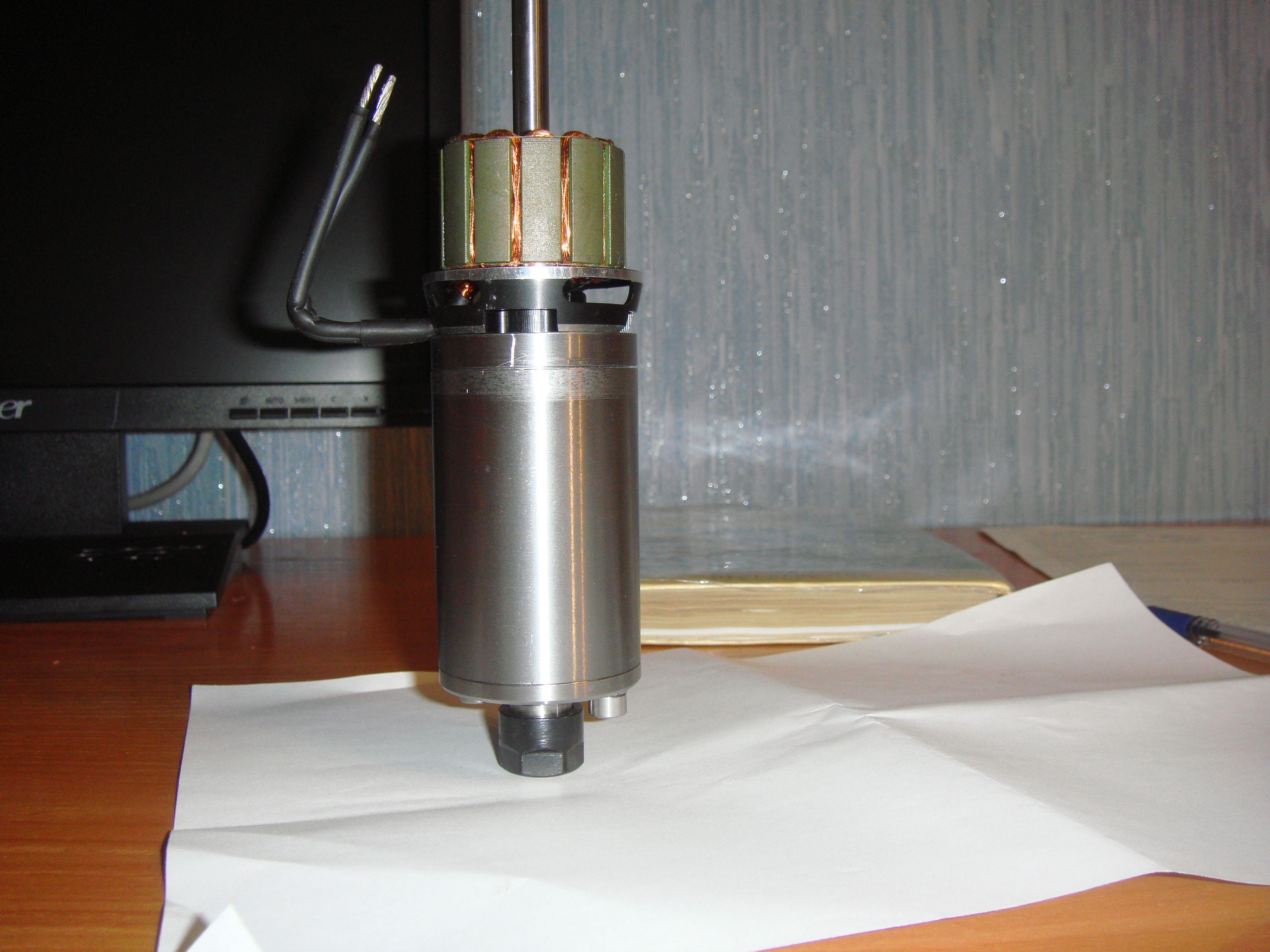

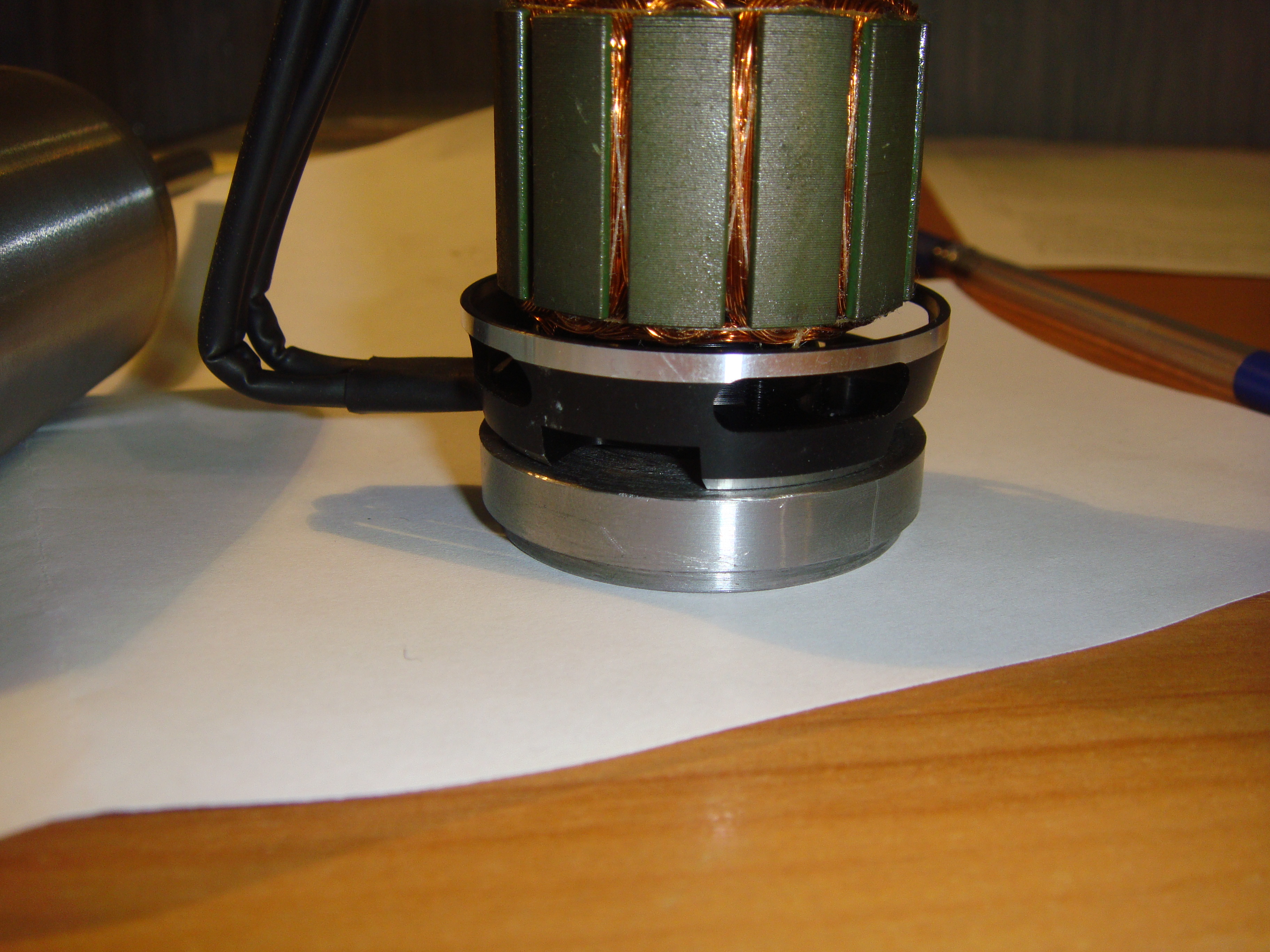

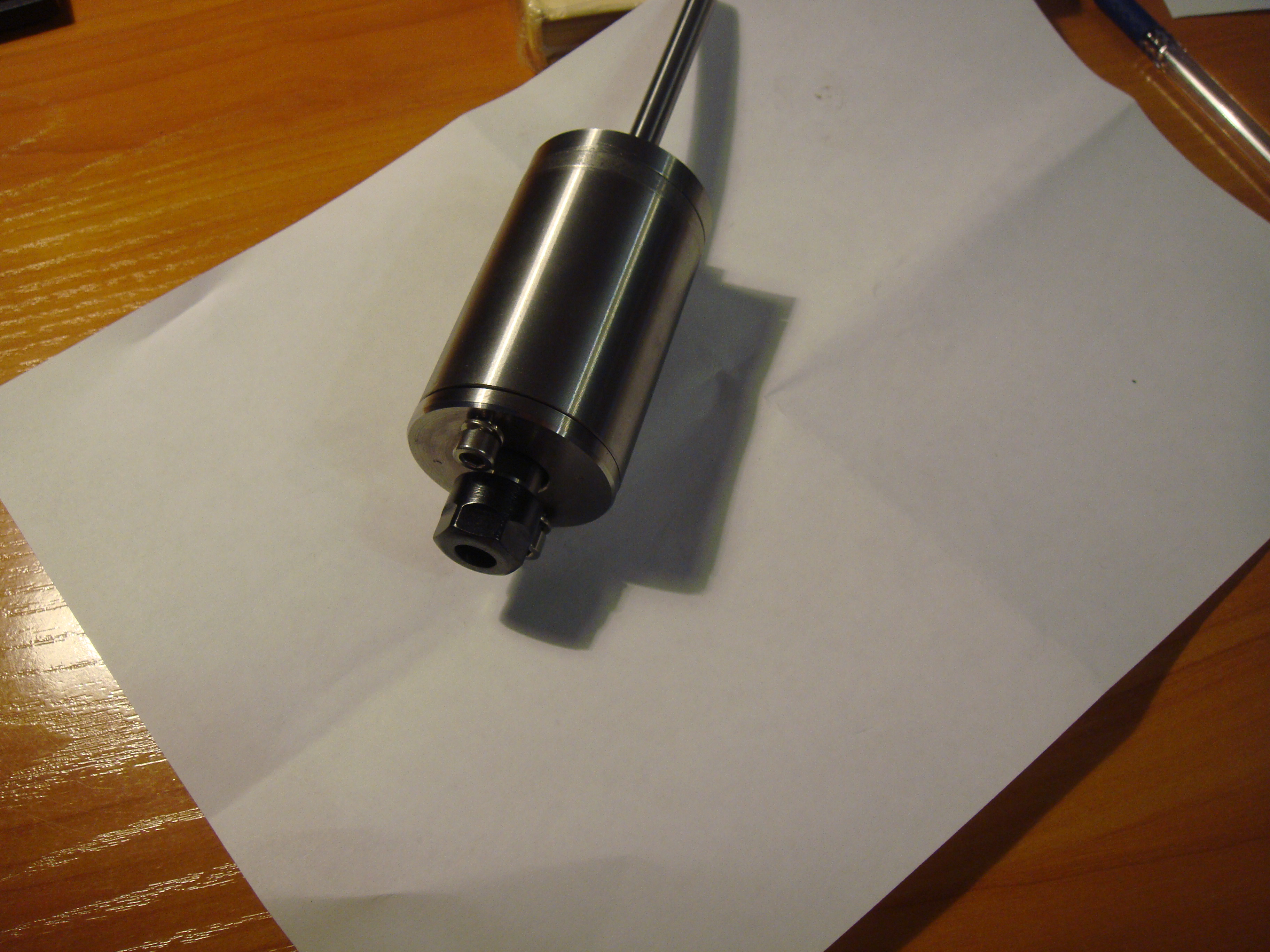

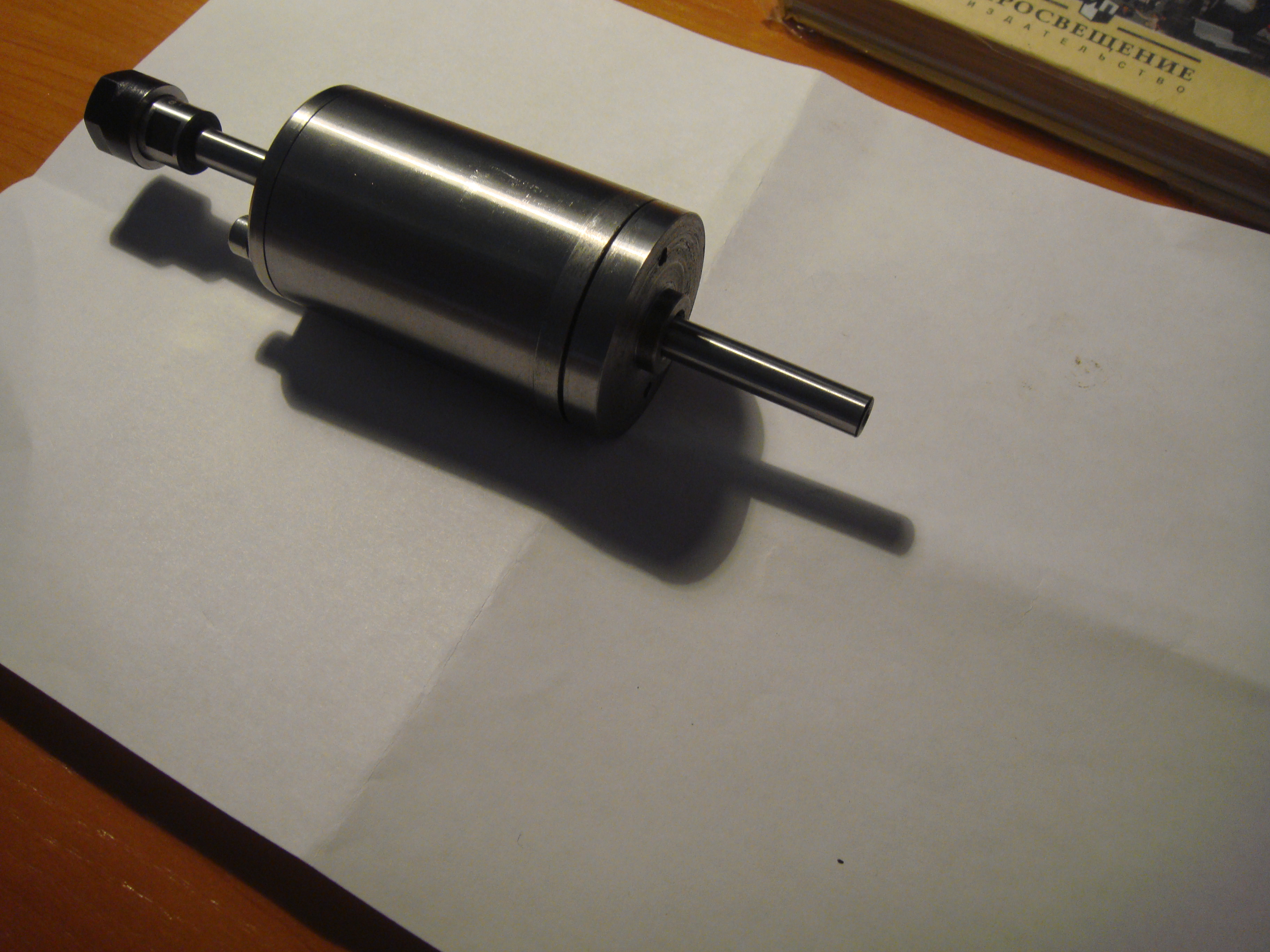

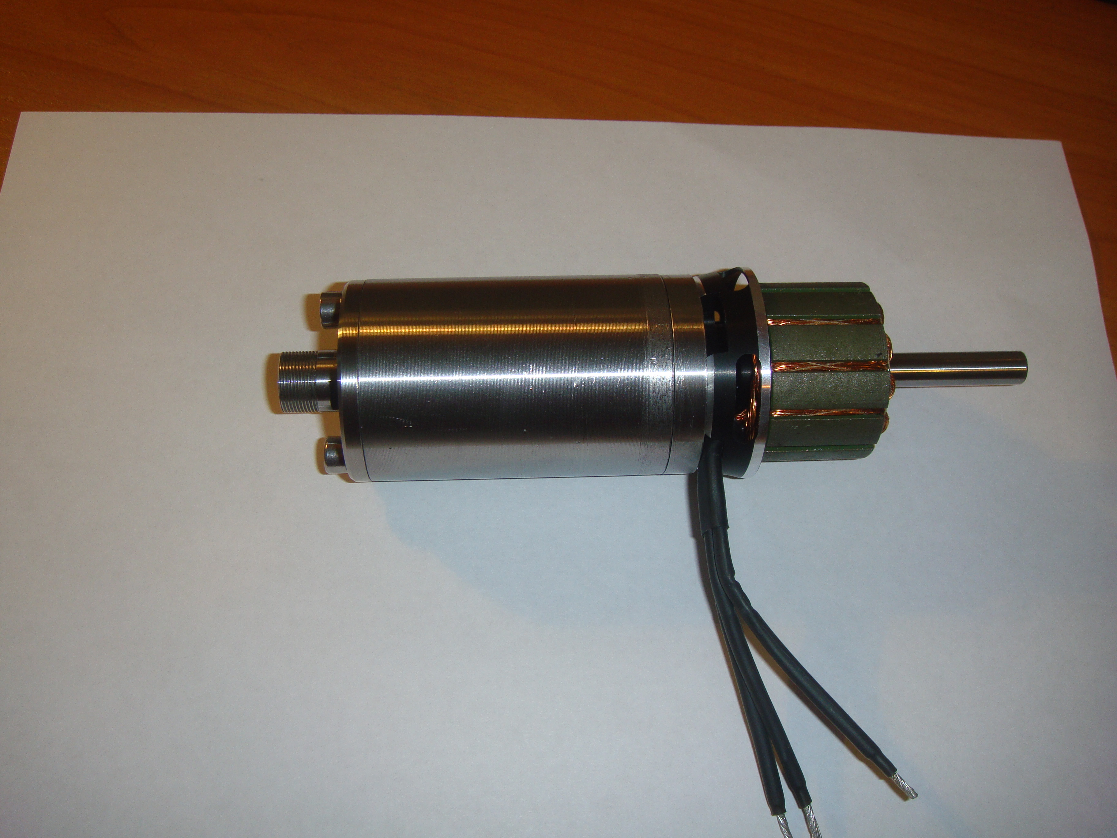

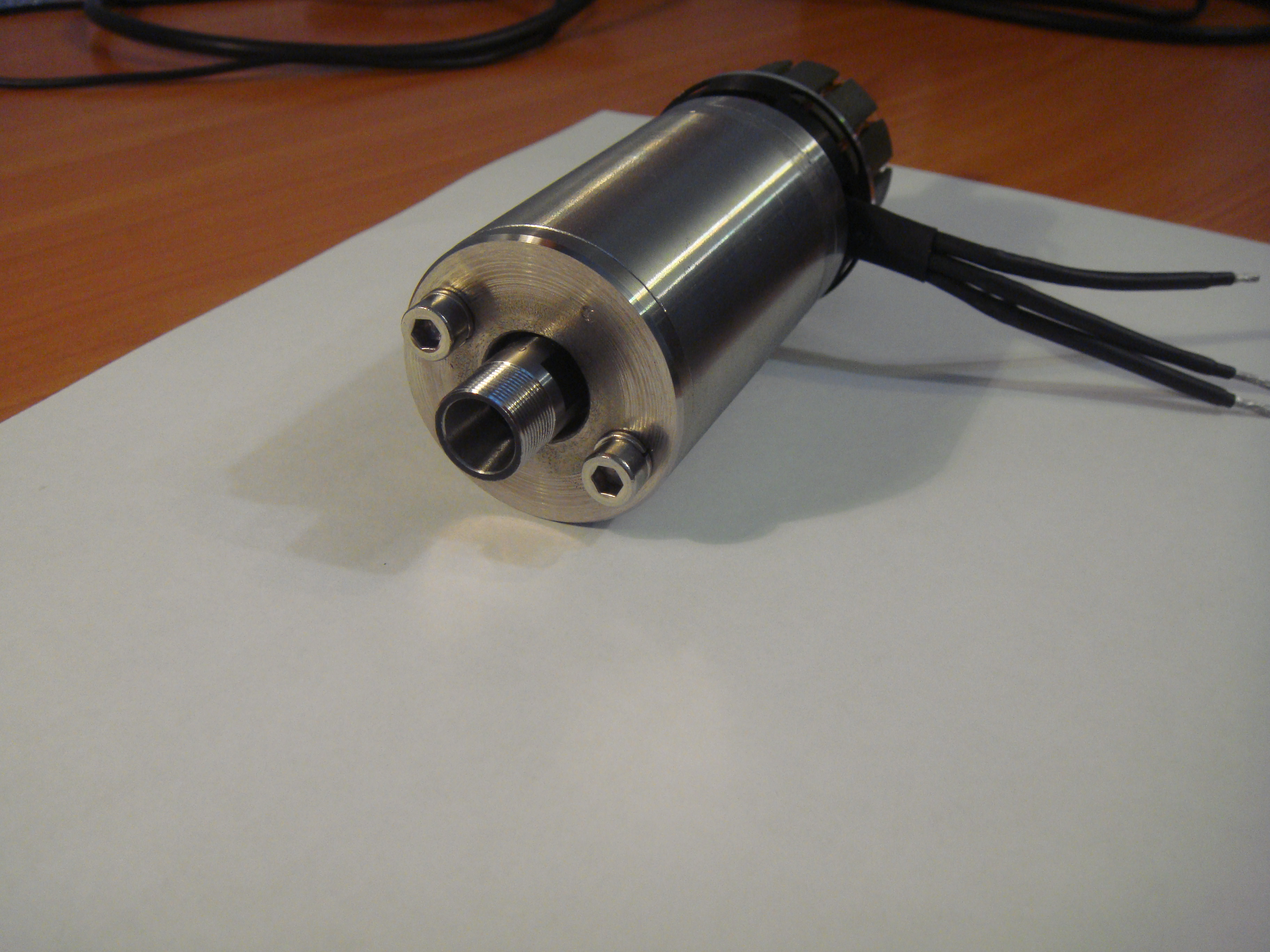

Сегодня запустил свой шпиндель! Результат меня порадовал, вибрации нет, работает "тише" пылесоса)))
http://www.youtube.com/watch?v=IuqxxOmGHz4

Шпиндель собирал под чутким руководством megagad, за что ему огромное спасибо!
Мотор и регулятор покупал на форуме http://forum.rcdesign.ru/f122/
мотор регулятор Servo Tester когда брал, досавка бесплатная была вал C8 er11a 150l тоже оказался 7.98мм, что меня и спасло! :) Ротор мотора плотно сел на вал. Подшипники свободно, но не болтаются. Осталось блок питания на 48V найти, подключал от 23V

Несколько фото!
DSC05137.JPG (6261 просмотр) <a class='original' href='./download/file.php?id=64702&sid=0d7917780a29fc05bb9483fcce73f5bb&mode=view' target=_blank>Загрузить оригинал (3.2 МБ)</a>
DSC05136.JPG (6261 просмотр) <a class='original' href='./download/file.php?id=64701&sid=0d7917780a29fc05bb9483fcce73f5bb&mode=view' target=_blank>Загрузить оригинал (3.11 МБ)</a>
DSC05138.JPG (6261 просмотр) <a class='original' href='./download/file.php?id=64703&sid=0d7917780a29fc05bb9483fcce73f5bb&mode=view' target=_blank>Загрузить оригинал (3.26 МБ)</a>
DSC05139.JPG (6261 просмотр) <a class='original' href='./download/file.php?id=64704&sid=0d7917780a29fc05bb9483fcce73f5bb&mode=view' target=_blank>Загрузить оригинал (3.26 МБ)</a>
DSC05171.JPG (6261 просмотр) <a class='original' href='./download/file.php?id=64705&sid=0d7917780a29fc05bb9483fcce73f5bb&mode=view' target=_blank>Загрузить оригинал (3.09 МБ)</a>
DSC05172.JPG (6261 просмотр) <a class='original' href='./download/file.php?id=64706&sid=0d7917780a29fc05bb9483fcce73f5bb&mode=view' target=_blank>Загрузить оригинал (3.15 МБ)</a>
