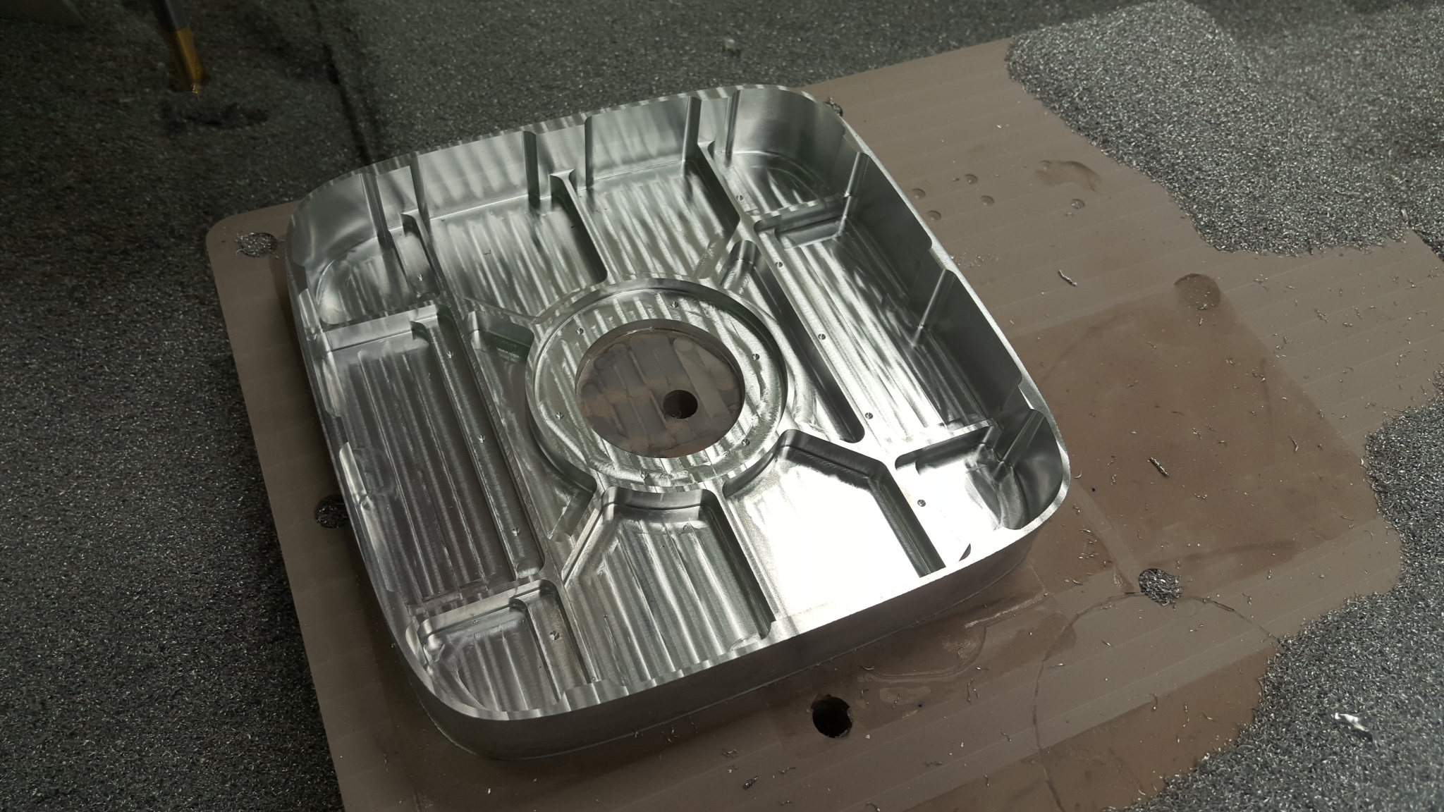

Боковая поверхность зачет, какой фрезой резал?

Тойже что на фото. Искар мультимастер 3 зуба радиус 0.5

Переворот детали сложной формы. Ктото спрашивал как я это делаю.
Вырезаю углубление в столе или в данном случае клею кубики и фрезерую контуром детали.
20151006_174139.jpg (3148 просмотров) <a class='original' href='./download/file.php?id=59607&mode=view' target=_blank>Загрузить оригинал (707.43 КБ)</a>

frezeryga писал(а):Переворот детали сложной формы. Ктото спрашивал как я это делаю.
Корпус двух-голового индикатора?
Готовую деталь приклеенную сбиваете чем, деревянным молотком? Остатки клеящего вещества с отфрезерованной готовой поверхности (после переворота) удаляете химически?
Re: чпу фрезер 600х400 по металлу
Да грею феном и сбиваю молотком через деревяшку. Остатки клея ацетоном.

Darxton
Сообщения: 2036
Репутация: 623
Сообщение Darxton »
метод подойдет только для симметричной детали, как я понял?
Почему только симметричной. Любой.

Лодочник писал(а):
Переворот?

Darxton писал(а): Переворот?
Выборку под отзеркаленый контур делается и все. Приходилось и рельефное "ложе" делать под деталь.
