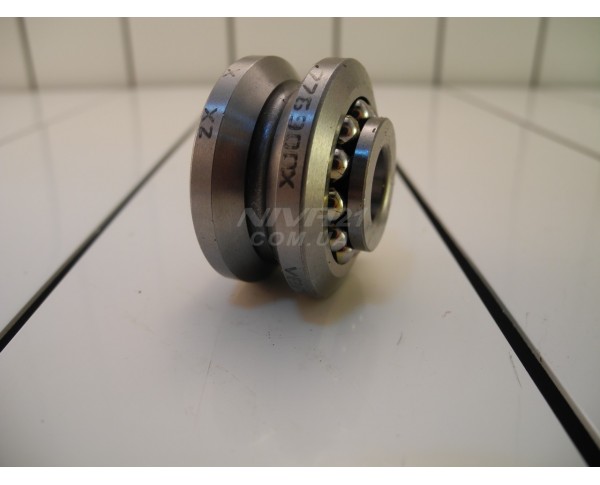

Caponi, а подшипники в таких роликах какие будут стоять? там по идее надо пару р/у подшипников ставить, а данная конструкция роликов такое не восприимет

aegis писал(а):Caponi, а подшипники в таких роликах какие будут стоять? там по идее надо пару р/у подшипников ставить, а данная конструкция роликов такое не восприимет
в тех что в магазине - 6001 rs
и я собираюсь такие же ставить

Я имел в виду такой ролик рулевой сошки ваз
DSCN3136-600x485.jpg (3606 просмотров) <a class='original' href='./download/file.php?id=59435&mode=view' target=_blank>Загрузить оригинал (31.49 КБ)</a>
Только в размерах не уверен.

Fisher писал(а):Только в размерах не уверен.
размеры не нашёл =)
по цене: 300-600 рублей, и то не особо как то много предложений

Fisher писал(а):ролик рулевой сошки ваз
Вроде он - http://tsn-auto.ru/141Z12-Podshipnik-ry ... -2828.html
№ 6-776900X (11,6х39х29)

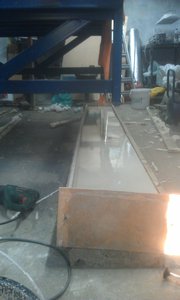

залил "ровным полом"

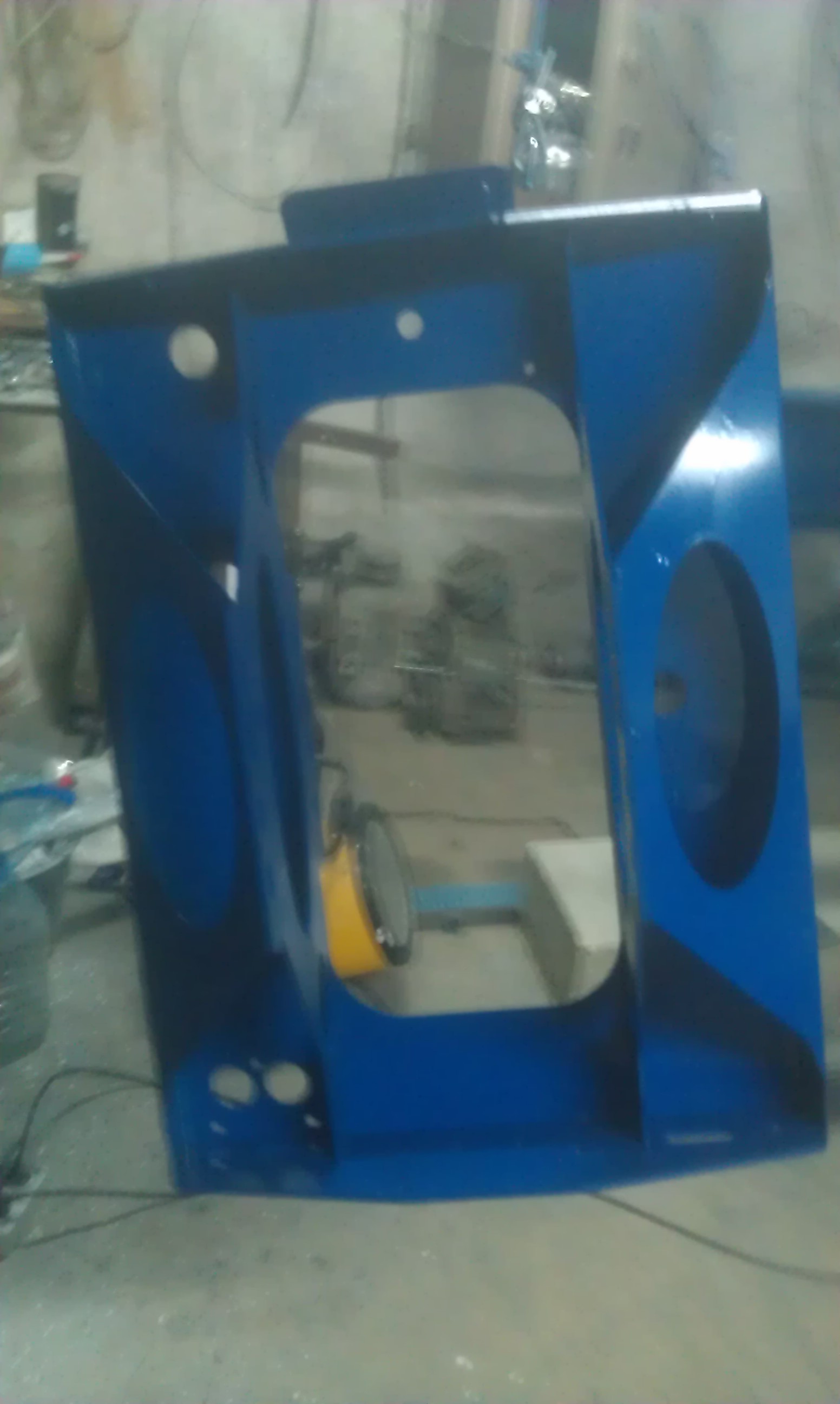

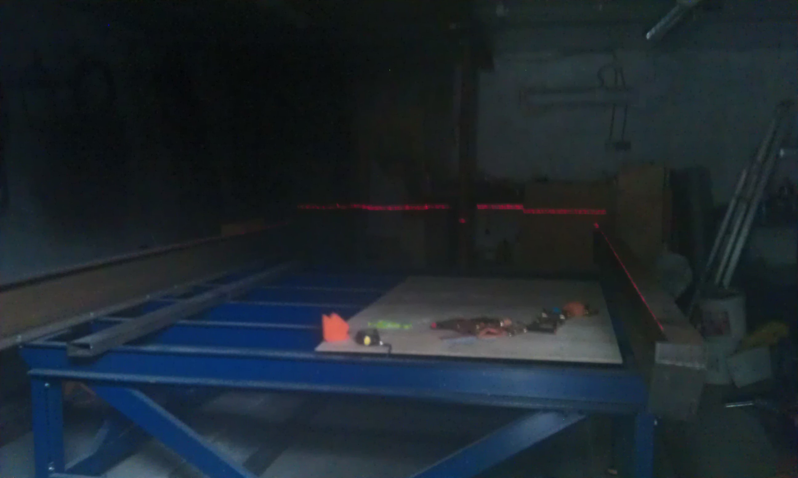

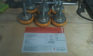

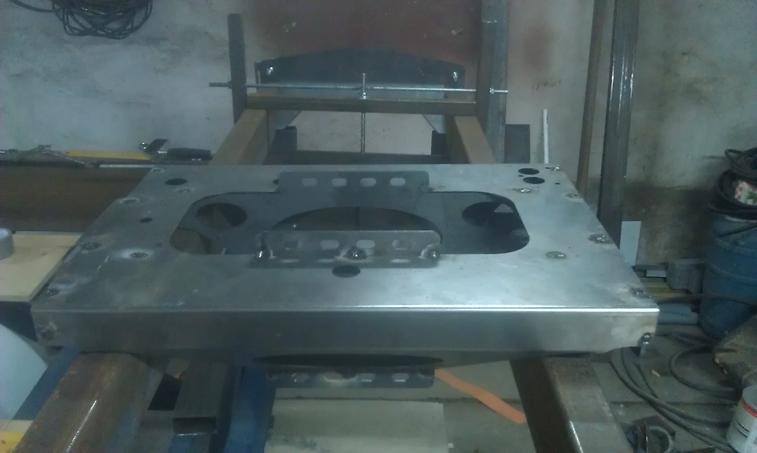

сегодня приехали виброопоры ОВ-70
покупал по 270 руб, остальные просят по 350 руб. была ещё одна контора с ценой по 270, но на письма они не отвечают
ну и соответственно встали опоры на свои места и станок встал "на ноги"
IMAG0322.jpg (3205 просмотров) <a class='original' href='./download/file.php?id=60701&mode=view' target=_blank>Загрузить оригинал (692.1 КБ)</a>
IMAG0324.jpg (3205 просмотров) <a class='original' href='./download/file.php?id=60702&mode=view' target=_blank>Загрузить оригинал (239.83 КБ)</a>
IMAG0325.jpg (3205 просмотров) <a class='original' href='./download/file.php?id=60703&mode=view' target=_blank>Загрузить оригинал (264.06 КБ)</a>

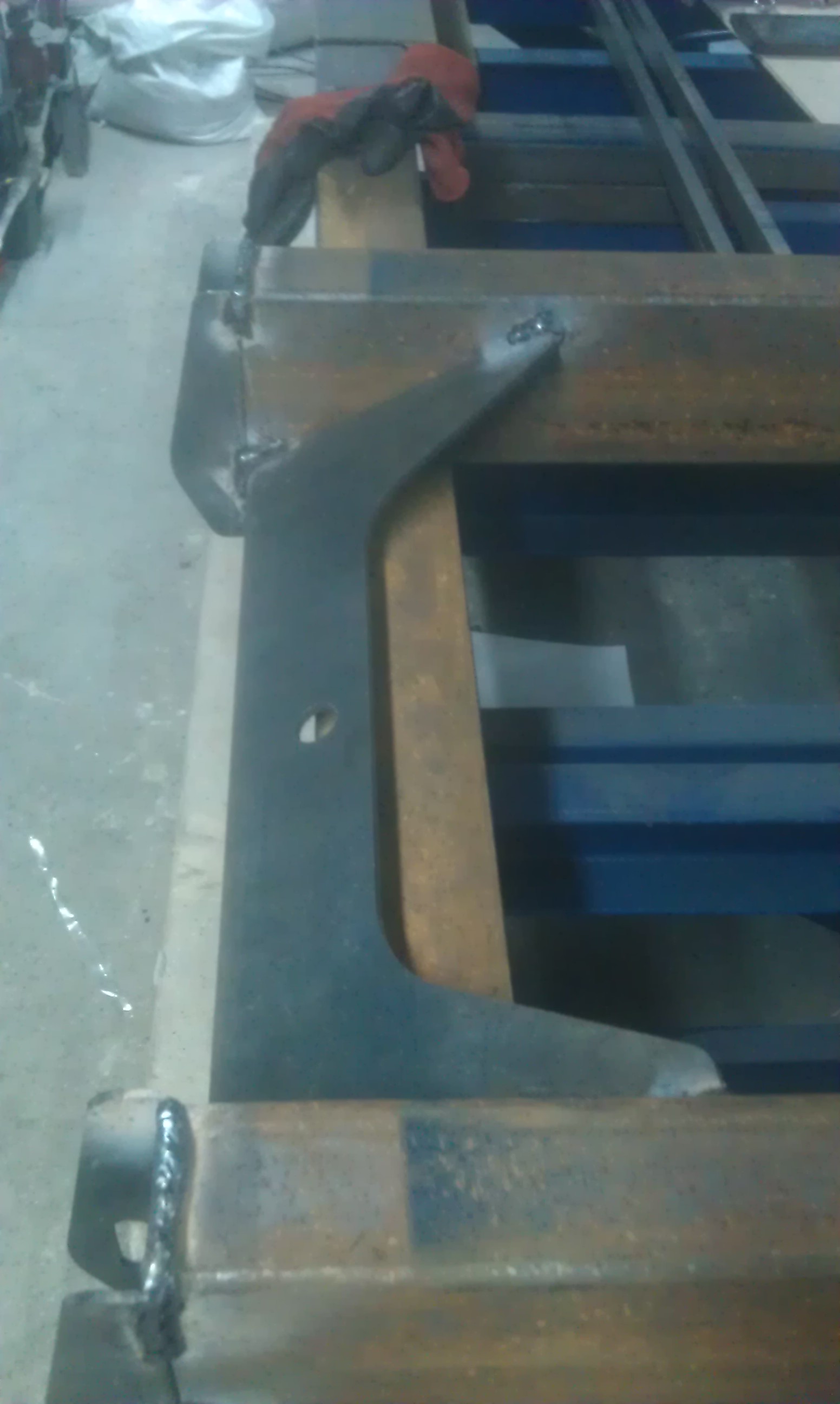

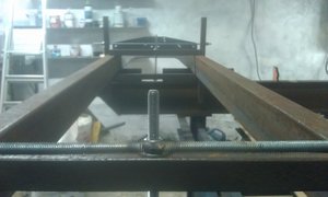

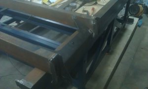

ещё немного фоточек
IMAG0327.jpg (3077 просмотров) <a class='original' href='./download/file.php?id=60972&mode=view' target=_blank>Загрузить оригинал (367.4 КБ)</a>
IMAG0328.jpg (3077 просмотров) <a class='original' href='./download/file.php?id=60973&mode=view' target=_blank>Загрузить оригинал (438.68 КБ)</a>
IMAG0329.jpg (3077 просмотров) <a class='original' href='./download/file.php?id=60974&mode=view' target=_blank>Загрузить оригинал (420.93 КБ)</a>
IMAG0330.jpg (3077 просмотров) <a class='original' href='./download/file.php?id=60975&mode=view' target=_blank>Загрузить оригинал (426.69 КБ)</a>
путь в тысячу ли начинается с первого шага

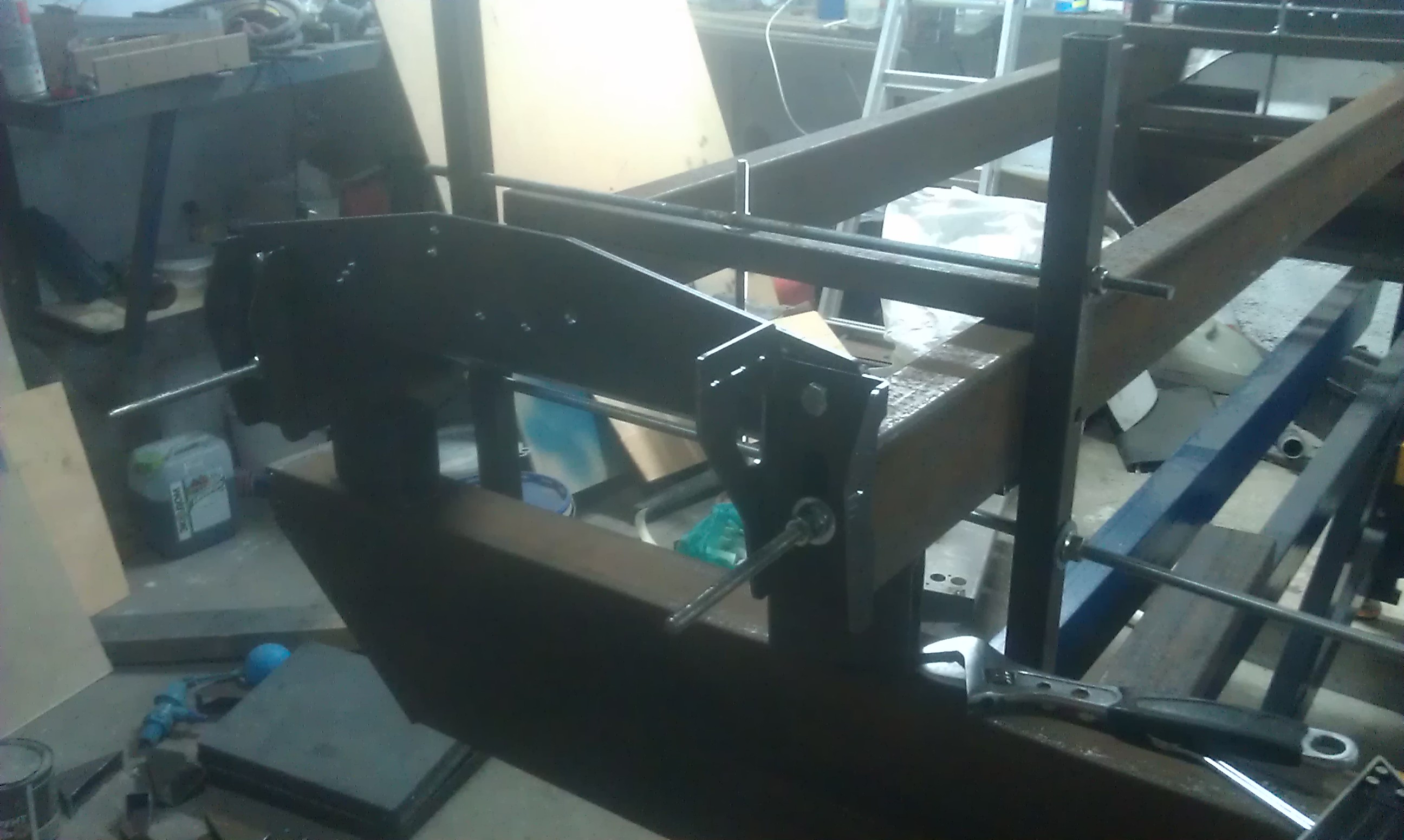

NikolayUa24
Сообщения: 1299
Репутация: 256
Настоящее имя: Николай
Re: ЧПУ станок 3000х2000 на основе мечмейт
Сообщение NikolayUa24 »

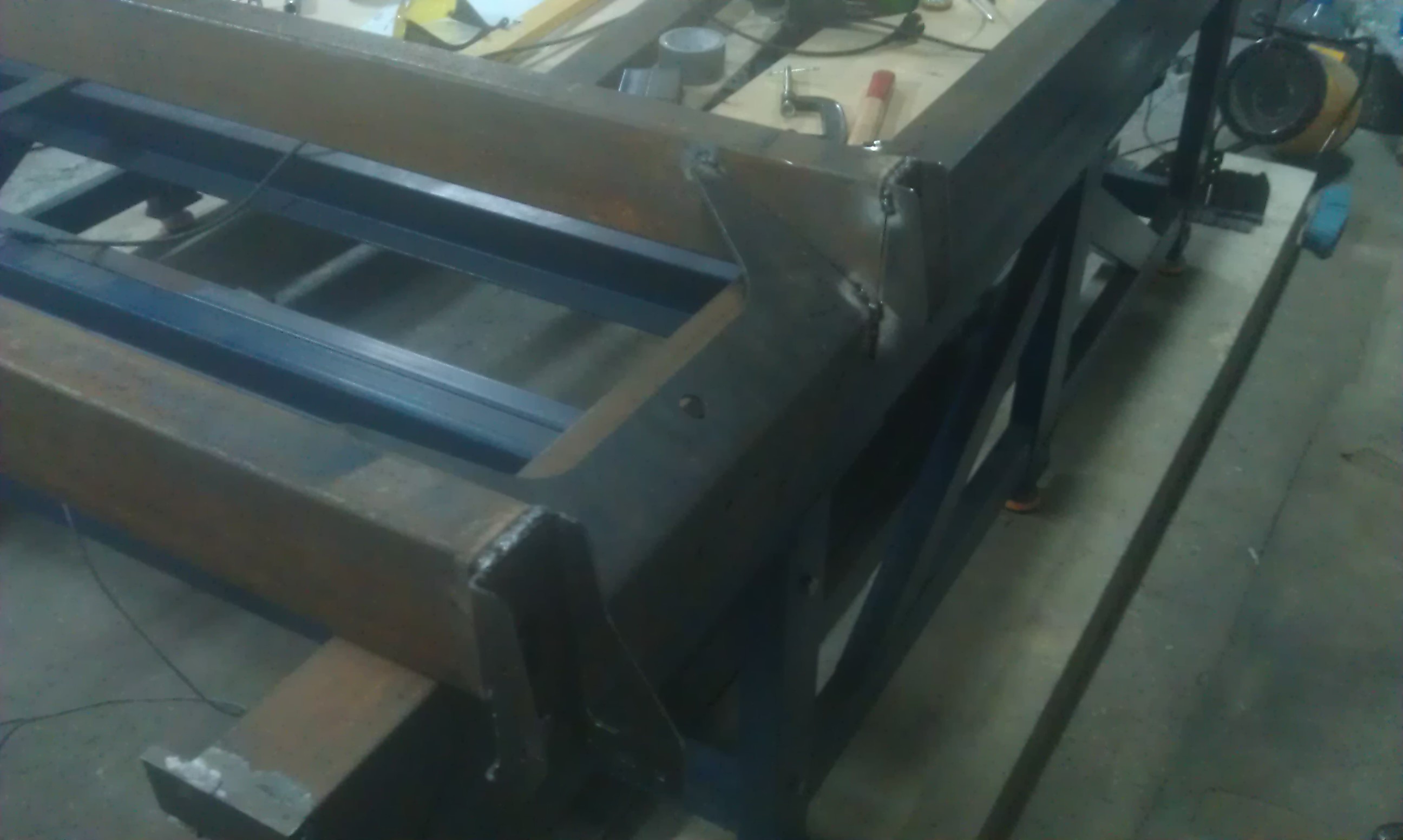

На втором фото поперечная стяжка далеко, надо 50 мм от пластины. Чурки, которые подложил, убери и притяни к 20 швеллеру струбцинами. Проверь угол труба-пластина должен, быть 90º
А с другой стороны прорезь под кабель пустил во внутрь. А то я у себя накосячил. (3052 просмотра) <a class='original' href='./download/file.php?id=60977&mode=view' target=_blank>Загрузить оригинал (145.27 КБ)</a>

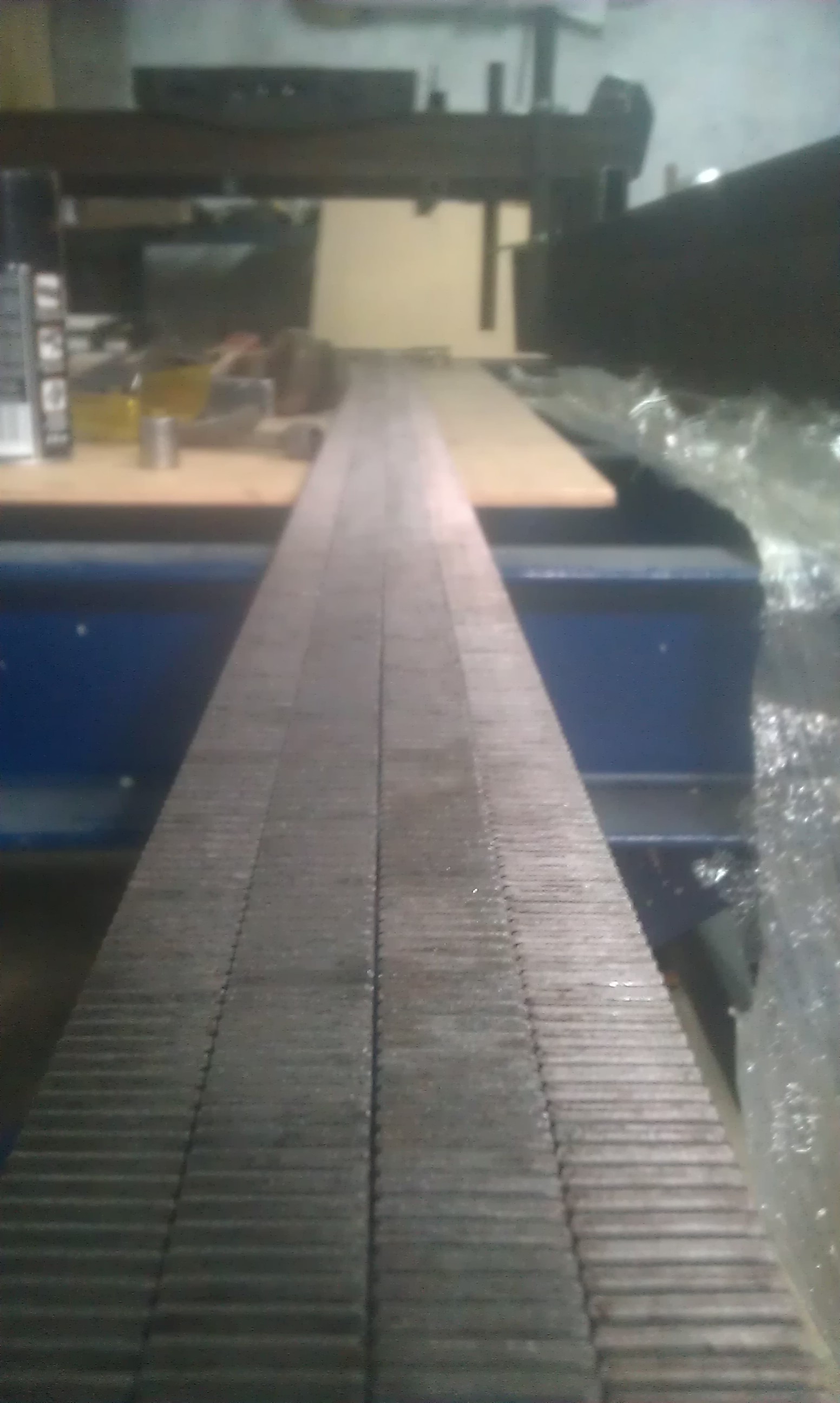

приехала рейка
цена: 1000руб за 1 метр
IMAG0331.jpg (3004 просмотра) <a class='original' href='./download/file.php?id=61037&mode=view' target=_blank>Загрузить оригинал (404.07 КБ)</a>

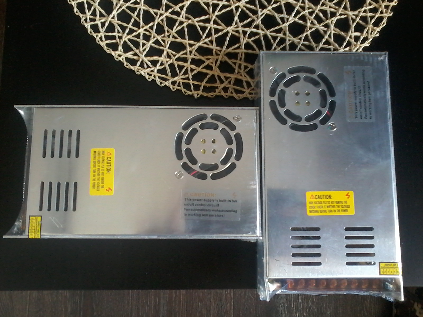

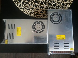

пришли 2 блока питания
20151020_144320[1].jpg (2925 просмотров) <a class='original' href='./download/file.php?id=61144&mode=view' target=_blank>Загрузить оригинал (653.68 КБ)</a>

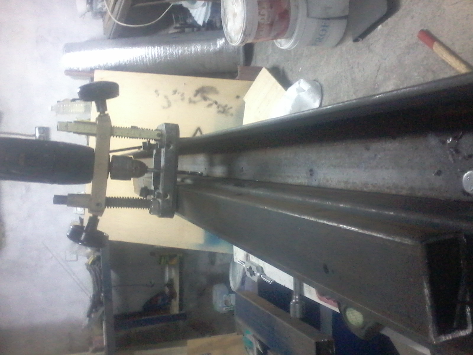

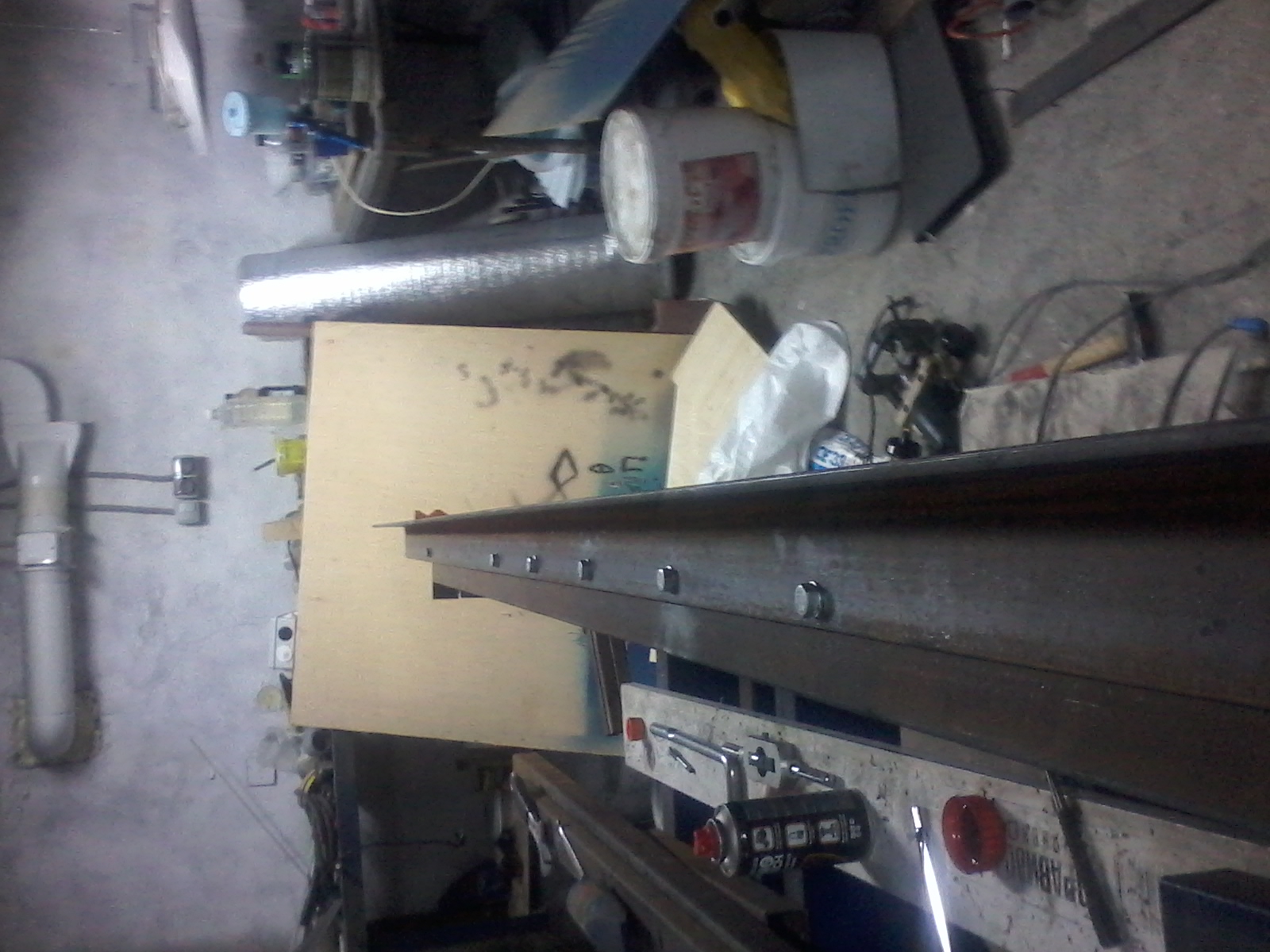

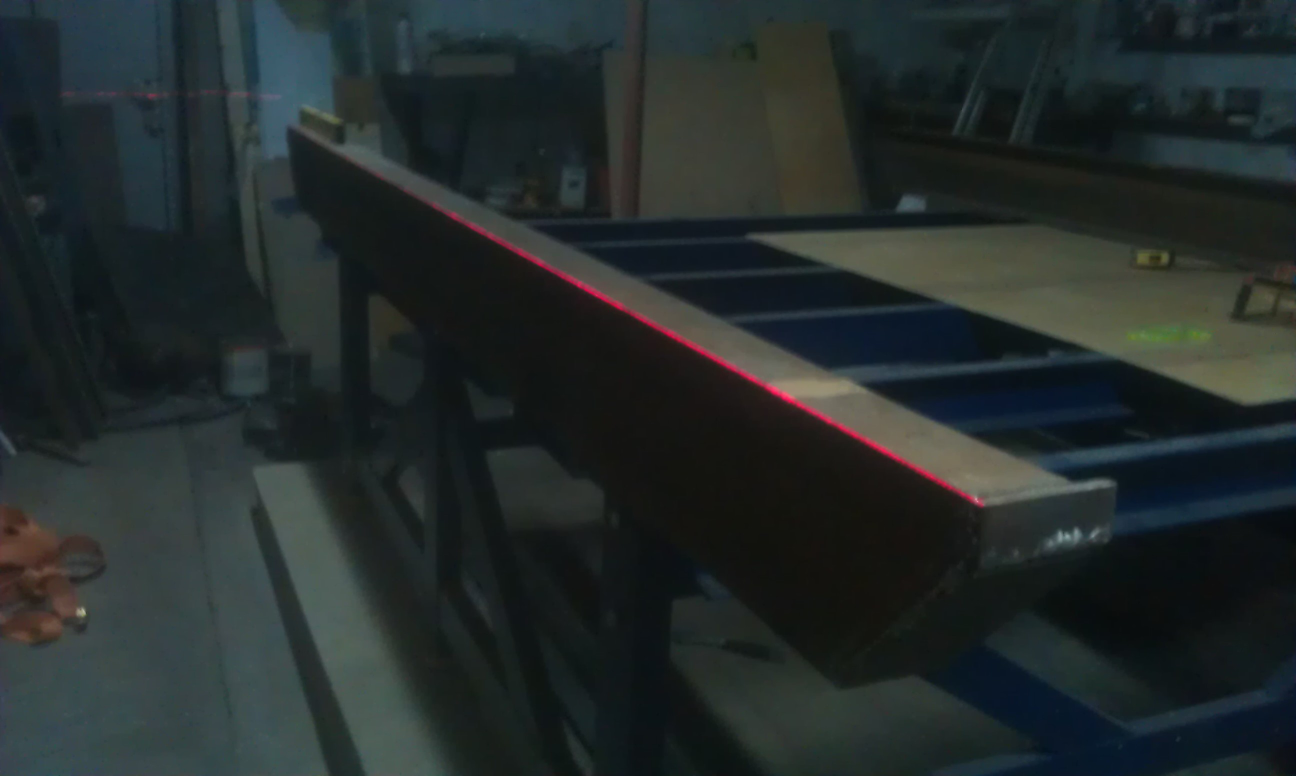

ставим рельс
20151021_153058.jpg (2856 просмотров) <a class='original' href='./download/file.php?id=61233&mode=view' target=_blank>Загрузить оригинал (574.06 КБ)</a>
20151021_161337.jpg (2856 просмотров) <a class='original' href='./download/file.php?id=61234&mode=view' target=_blank>Загрузить оригинал (599.09 КБ)</a>
и тут я столкнулся с проблемой: данная деталь, не подходит к моей болгарке =*( (2856 просмотров) <a class='original' href='./download/file.php?id=61235&mode=view' target=_blank>Загрузить оригинал (511.92 КБ)</a>
20151021_164647.jpg (2856 просмотров) <a class='original' href='./download/file.php?id=61236&mode=view' target=_blank>Загрузить оригинал (581.94 КБ)</a>

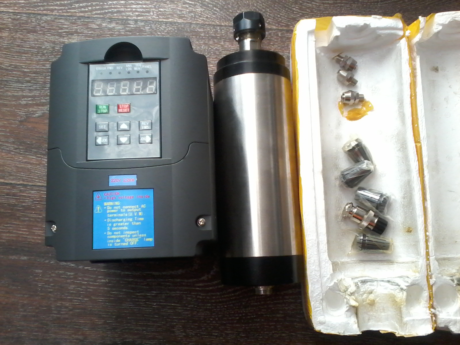

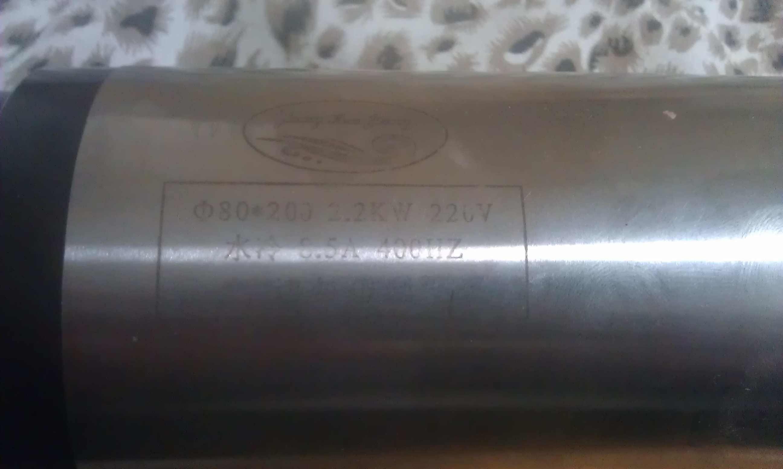

приехал шпиндель 2,2
20151029_154052[1].jpg (2713 просмотров) <a class='original' href='./download/file.php?id=62025&mode=view' target=_blank>Загрузить оригинал (670.6 КБ)</a>

den_sibirskiy
Сообщения: 1627
Репутация: 349
Настоящее имя: Ден
Откуда: Иркутск
Сообщение den_sibirskiy »

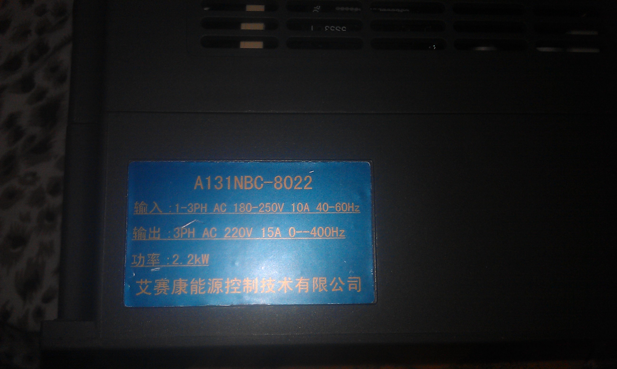

Caponi писал(а):приехал шпиндель 2,2
Как Продам комплект Шпиндель+Инвертор 2.2 кВт #1
Caponi
Сообщения: 234
Зарегистрирован: 10 июн 2015, 16:30
Репутация: 68
Откуда: Санкт-Петербург/Новороссийск
Сообщение Caponi »
судя по "циферкам" самую малость отличается
IMAG0336.jpg (2695 просмотров) <a class='original' href='./download/file.php?id=62045&mode=view' target=_blank>Загрузить оригинал (527.6 КБ)</a>
IMAG0337.jpg (2695 просмотров) <a class='original' href='./download/file.php?id=62046&mode=view' target=_blank>Загрузить оригинал (298.97 КБ)</a>
