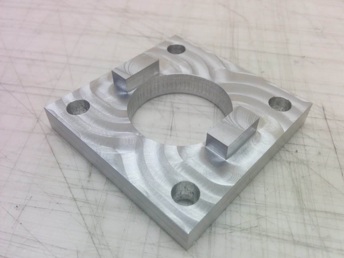

Сделал первую детальку на станке для самого станка)
Держалка для BT30, закручивать цанговые патроны.
IMG_20151004_161100.jpg (15078 просмотров) <a class='original' href='./download/file.php?id=59461&mode=view' target=_blank>Загрузить оригинал (97.12 КБ)</a>
IMG_20151004_161618.jpg (15078 просмотров) <a class='original' href='./download/file.php?id=59462&mode=view' target=_blank>Загрузить оригинал (655.65 КБ)</a>
IMG_20151004_161419.jpg (15078 просмотров) <a class='original' href='./download/file.php?id=59463&mode=view' target=_blank>Загрузить оригинал (760.58 КБ)</a>
Пилил из АМГ6, пластилиновый очень... ну и фото с ярким светом очень передает рисунок от фрезы, в реале поверхность хорошая и блестючая.
На видео черновая D16 два зуба, сменные пластинки митсубиши HTi-10, Подача 3600, обороты 12000, заглубление по миллиметру пока. Сами по себе очень хорошую поверхность дают, если ими же чистовую делать. Здесь же чистовую делал ради попробовать Mariitool D8 Z3 ZrN.

Ребристость на вертикальных стенках центрального отверстия наблюдается. Или кажется так?

Лодочник писал(а):Или кажется так?
Не кажется, там только черновая - для нее нормально, точность 0.1 была задана. А чистовую отверстия я просто в CAMe забыл сделать :wik:
Вобще надо будет в постпроцессоре поковырять как включить вывод криволинейных траекторий дугами, а не прямыми отрезками. Теоретически даже на чистовой должно быть лучше.

skyAlex писал(а):Вобще надо будет в постпроцессоре поковырять как включить вывод криволинейных траекторий дугами, а не прямыми отрезками. Теоретически даже на чистовой должно быть лучше.
Расскажите каким камом пользуетесь? У меня та же проблема с отрезками.

skyAlex писал(а): Вобще надо будет в постпроцессоре поковырять как включить вывод криволинейных траекторий дугами, а не прямыми отрезками. Теоретически даже на чистовой должно быть лучше.
Будет лучше со скоростью и плавностью хода. Наверное, и по поверхности будет заметно.
Если пост не менять, надо посмотреть в настройки угла торможения и режима постоянной скорости, возможно увеличить угол торможения, чтобы не тупило на дуговых участках. Но включить дуговую G2-G3- по-любому правильнее

Пользуюсь PowerMill'ом. Я сегодня уже нашел как вывести такие места в дугах, но из того что я нагуглил, в powermill'е лучше даже не дергаться, т.к. очень много косяков с выводом дуг, так и возможность построения дуг только в 2D. Например при спиральной обработке всегда будет линейная интерполяция. Вобщем просто ставим точность обработки сотку.
Сергей, если поставить в каме сотку, и в mуcnc точность CV-режима две-три сотки, это же по идее спасет ситуацию?

В режиме постоянной скорости на стыке двух линий добавляется участок плавного перехода (сплайн). В результате этот стык может быть пройден без полного торможения. Режим эффективен на сильных изломах траектории (например сложный 3D профиль). Но сегментация трассы остается и машина все равно притормаживает на этих участках (хотя и не до 0). Поэтому честное задание движения по дуге или спирали будет отрабатываться на порядок плавнее и на "правильной" скорости (исходя из центростремительного ускорения и заданного допустимого ускорения).
В случае кусочно-линейного представления дуги я бы подбирал угол торможения, чтобы машина проходила такие стыки без торможения вообще. Может оказаться лучше.
В софте есть экспериментальный режим "обратного восстановления" дуги из кусочно-линейного, но он не оттестирован. Лучше бы, конечно, заставить КАМ программу генерить правильный код.

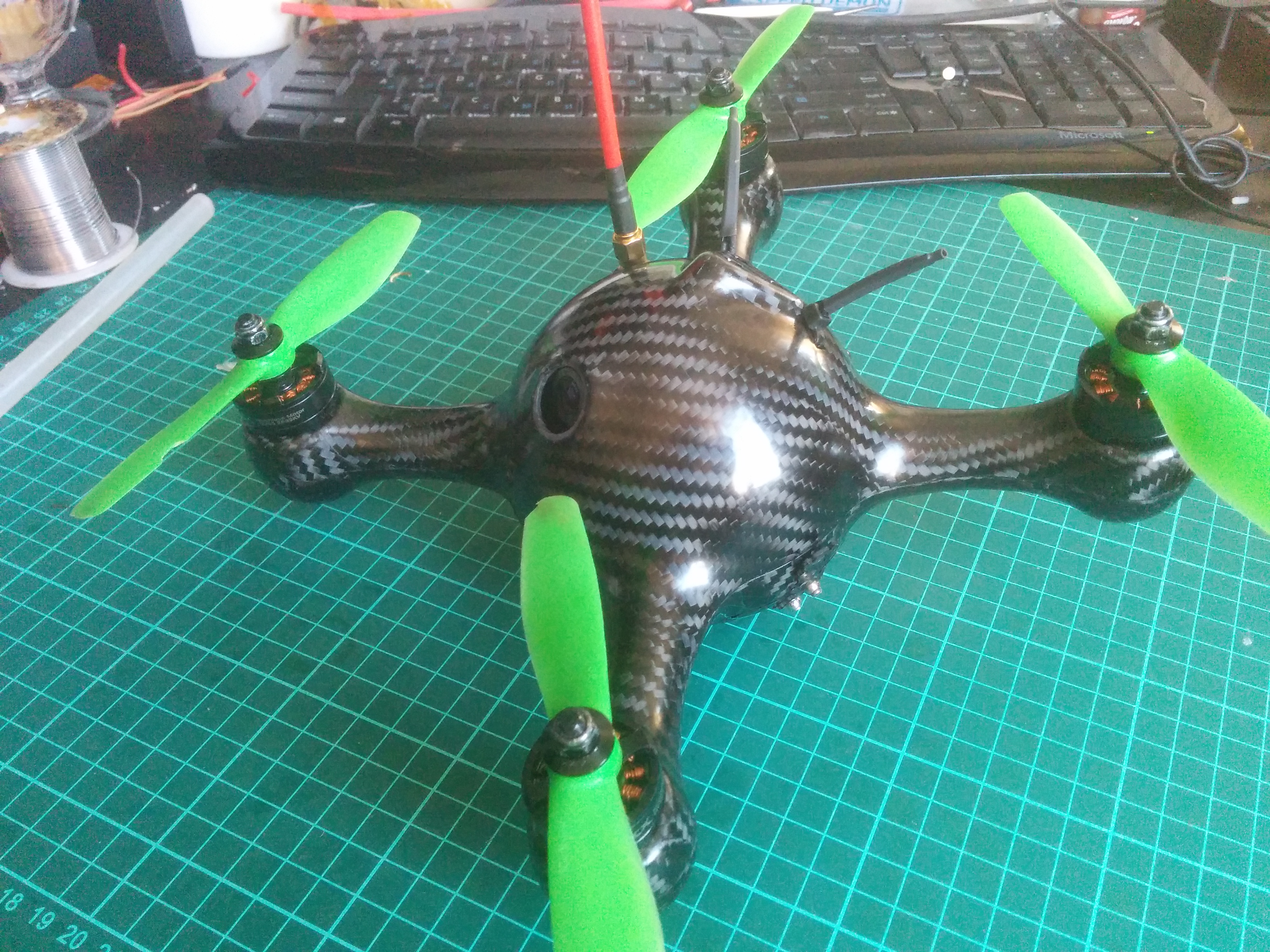

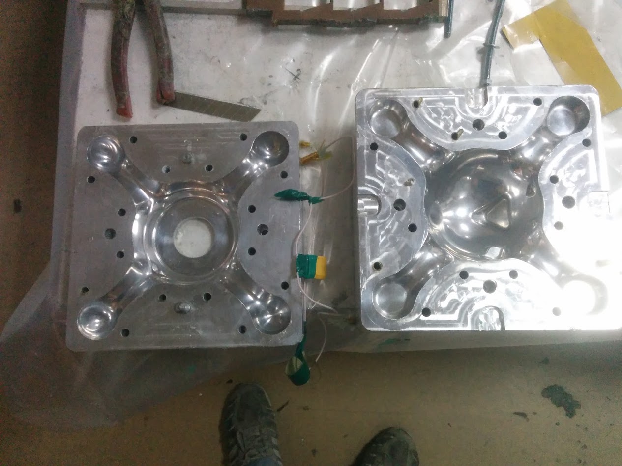

То что с этих матриц получается(гоночный FPV квадрик). Формуется за один этап, при 125 градусах, 8атм раздувочным мешком, из угле-препрега. 8-)
98FWqdr.jpg (13475 просмотров) <a class='original' href='./download/file.php?id=68089&mode=view' target=_blank>Загрузить оригинал (3.35 МБ)</a>
wmaDiry.jpg (13475 просмотров) <a class='original' href='./download/file.php?id=68088&mode=view' target=_blank>Загрузить оригинал (2.97 МБ)</a>
KvlRsfL.jpg (13475 просмотров) <a class='original' href='./download/file.php?id=68091&mode=view' target=_blank>Загрузить оригинал (2.74 МБ)</a>
