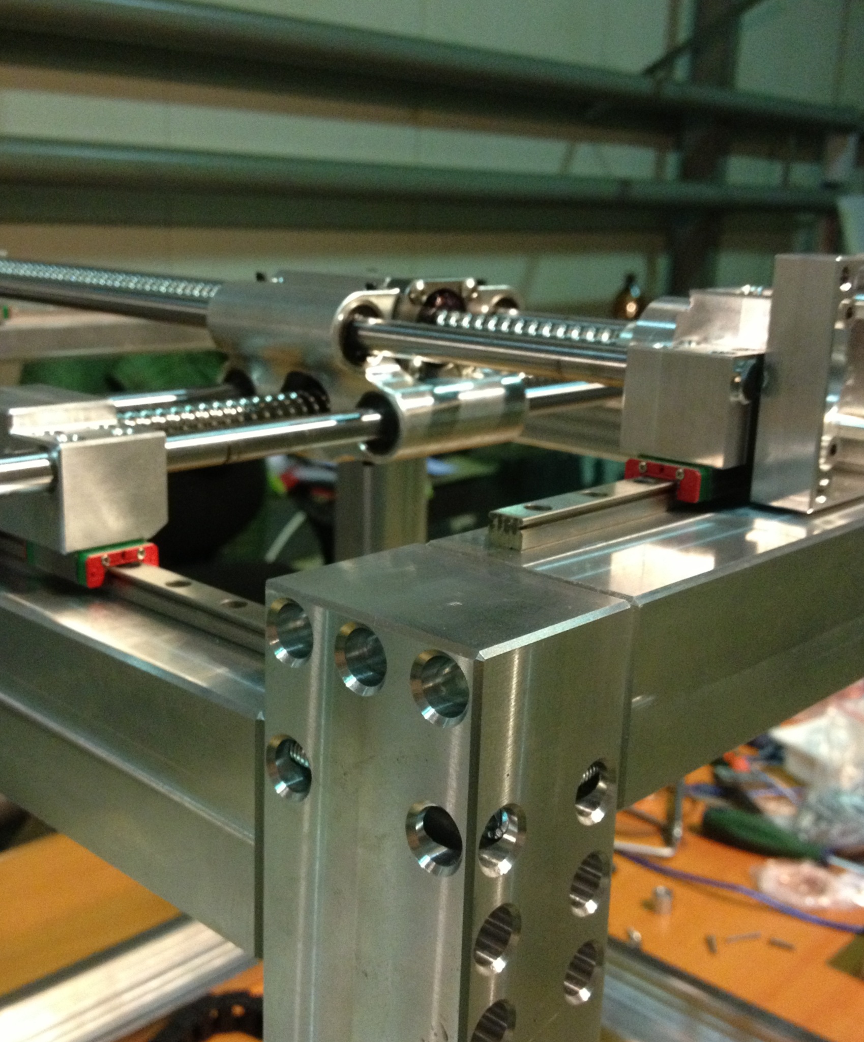

Проект не стоит на месте.
для прикидки собрал верхнюю часть с осями X и Y. моторы и электроника пока совсем слабые - для обкатки и настройки механики этого хватит. На скорости 7000мм/с бегает уверенно.
каретки с моторами сделал сразу под 17 и 23 нему. в перспективе хочу поставить 23.
IMG_8237[1].JPG (19585 просмотров) <a class='original' href='./download/file.php?id=59699&mode=view' target=_blank>Загрузить оригинал (2.76 МБ)</a>
IMG_8238[1].JPG (19585 просмотров) <a class='original' href='./download/file.php?id=59700&mode=view' target=_blank>Загрузить оригинал (2.1 МБ)</a>
Сегодня почти допилил колонны будущего каркаса. из круга Ф70. Весят немало, оно и хорошо. принтер не будет прыгать по столу..
IMG_8283[1].JPG (19585 просмотров) <a class='original' href='./download/file.php?id=59701&mode=view' target=_blank>Загрузить оригинал (2.48 МБ)</a>
IMG_8285[1].JPG (19585 просмотров) <a class='original' href='./download/file.php?id=59703&mode=view' target=_blank>Загрузить оригинал (1.9 МБ)</a>
Дальше на очереди восемь горизонтальных балок и можно собирать каркас.

Да, интересная конструкция. Денег не жалеете! Рельсы в воздухе первый раз вижу, хватило бы наверное и круглых валов. Детальки красивые.
bash_hd
Сообщения: 163
Зарегистрирован: 28 дек 2013, 00:15
Репутация: 101
Re: 3d принтер "Антикитай" на рельсах и швп
Сообщение bash_hd »
Рельсы размеется не в воздухе, а по всем правилам будут закреплены. На фотке просто актуальное состояние проекта...
Станок родитель - Fanuc robodrill. Чего на него смотреть. Любимая рабочая лошадка. Скоро по нему планирую грандиозный апгрейд и создам тему отдельную.

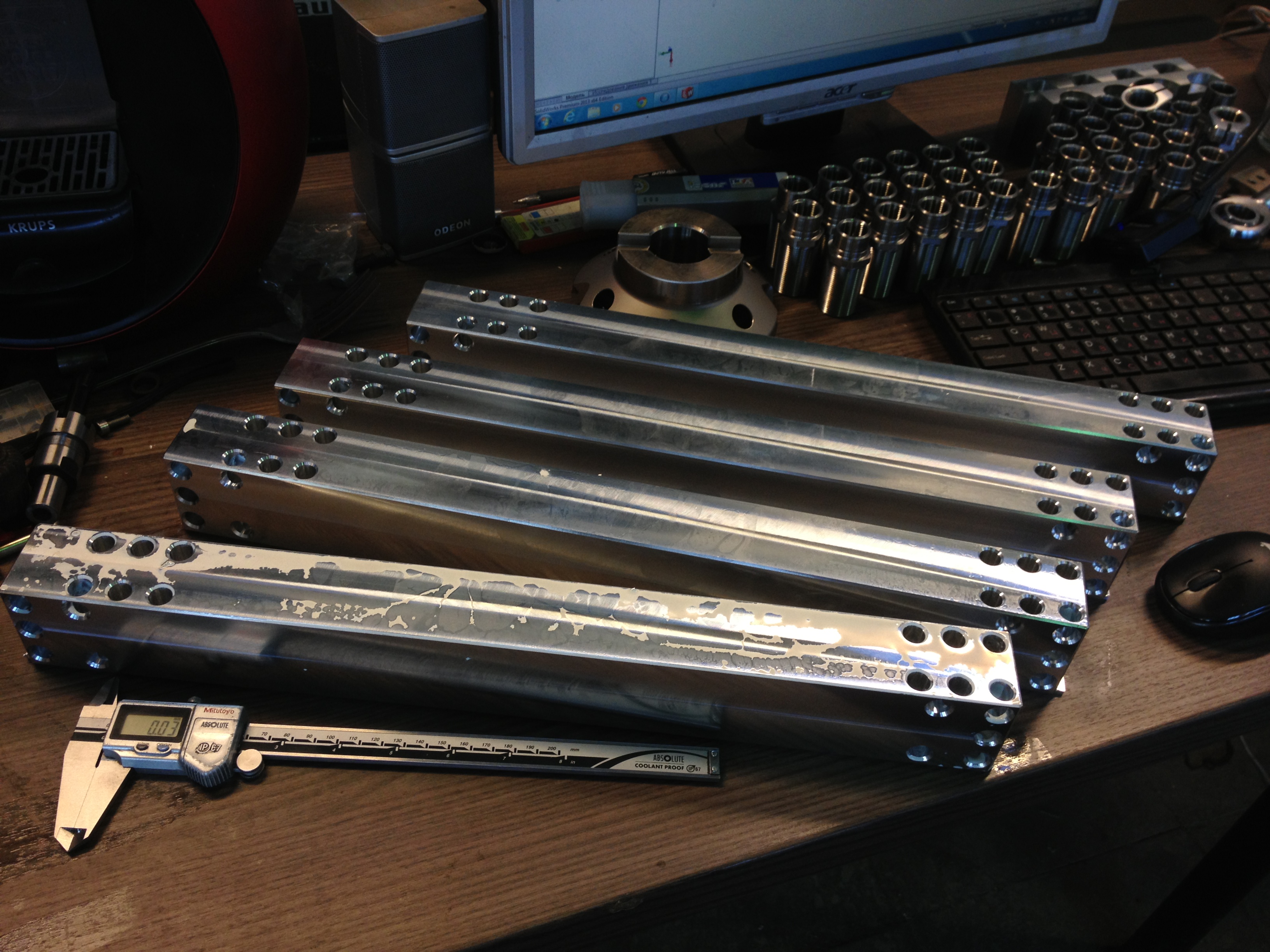

Настало время собирать... каретка двигается рукой по всему полю без проблем, но вот ближе к одному из краев движение становится потуже... там где швп зажата в двух подшипниках. оч похоже что швп разделана изготовителем немного не соосно и поэтому ее подкусывает. как бороться с этим пока не придумал(( посмотрим как на это отреагирует мотор. на ось Z осталось выточить стол и два кронштейна стола.
общий вид (19268 просмотров) <a class='original' href='./download/file.php?id=60853&mode=view' target=_blank>Загрузить оригинал (824 КБ)</a>
общий вид
весь каркас собран из унифицированных деталей. 2 вида - колонна и балка.
резьбы для рельс просто на некоторых делал, на некоторых нет. Унификация и все такое. Правда установо на каждой тьма... выбирал мясо, снимал напряжение и потом снова - уже чистовыми проходами.
мой &quot;станочный профиль HARDCORE эдишн))&quot; (19268 просмотров) <a class='original' href='./download/file.php?id=60854&mode=view' target=_blank>Загрузить оригинал (736 КБ)</a>
мой "станочный профиль HARDCORE эдишн))"
