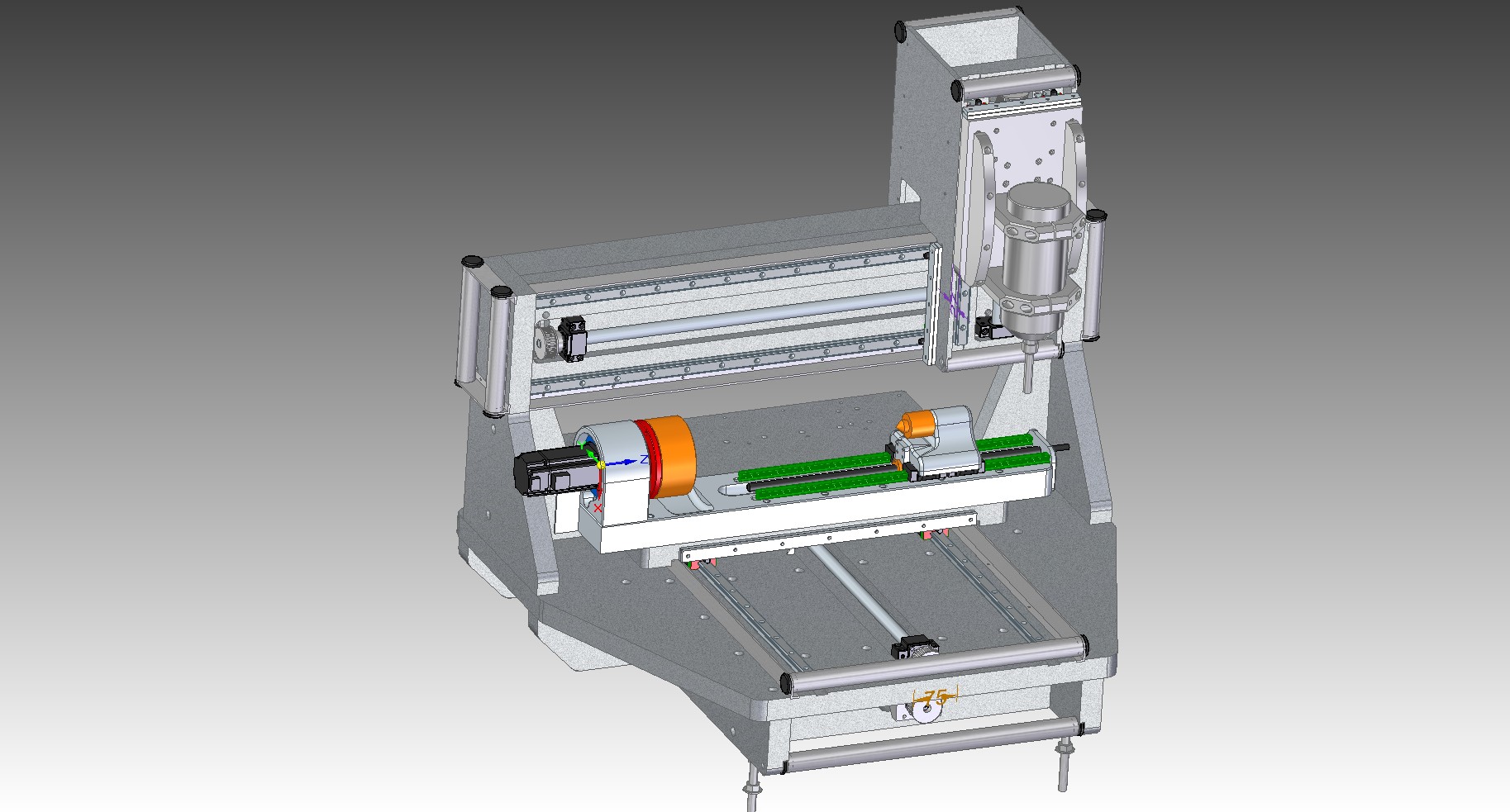

окончательный вариант 4й оси. треугольные боковины пришлось выкинуть поскольку с ними не вынеш кулачки из патрона. но основная плита стала 48мм думаю будет достаточно.
4я ось.jpg (3195 просмотров) <a class='original' href='./download/file.php?id=58995&mode=view' target=_blank>Загрузить оригинал (175.13 КБ)</a>

ЗБ с отдельным приводом? Автоподатчик тоже будет?
Re: чпу фрезер 600х400 по металлу
нее просто ручная крутилка.

frezeryga писал(а):окончательный вариант 4й оси. треугольные боковины пришлось выкинуть поскольку с ними не вынеш кулачки из патрона. но основная плита стала 48мм думаю будет достаточно.
На этом фрезере будет изготавливаться?
да все на нем кроме основной плиты поскольку она длинней стола.

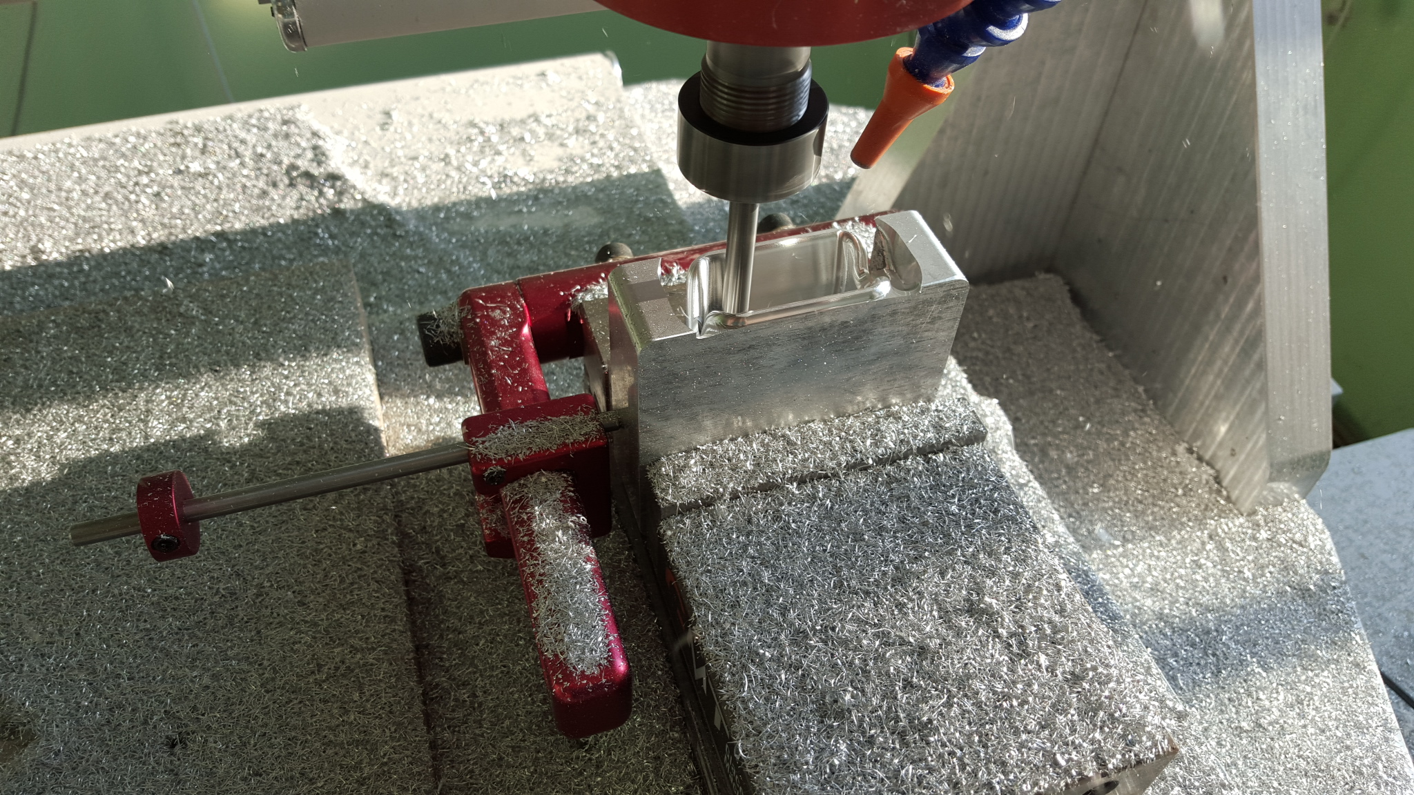

на станке.
258.jpg (3170 просмотров) <a class='original' href='./download/file.php?id=58997&mode=view' target=_blank>Загрузить оригинал (258.14 КБ)</a>
Сообщение NKS »
frezeryga писал(а):да все на нем кроме основной плиты поскольку она длинней стола.
С перестановкой не вариант отфрезеровать?
проще на мультикаме сделать целиком.

frezeryga писал(а): треугольные боковины пришлось выкинуть поскольку с ними не вынеш кулачки из патрона.
Есть потребность их вынимать?
Боковины можно съемные сделать - на винтах и штифтах.
Потребность есть как и в токарнике поскольку заготовки могут быть разные. Откручивать боковины изврат полный там 20 болтов.

frezeryga, может тогда сбокунакладки Г-образные кинуть на штифтах? мешать не будут но в то же время жесткость добавят
нікому нічого не нав'язую.
Как они добавят если в сечении будут нетолще самой плиты?

frezeryga, так сбоку прикручивай
Нарисуй а то непойму. Сбоку у меня были треугольные.
