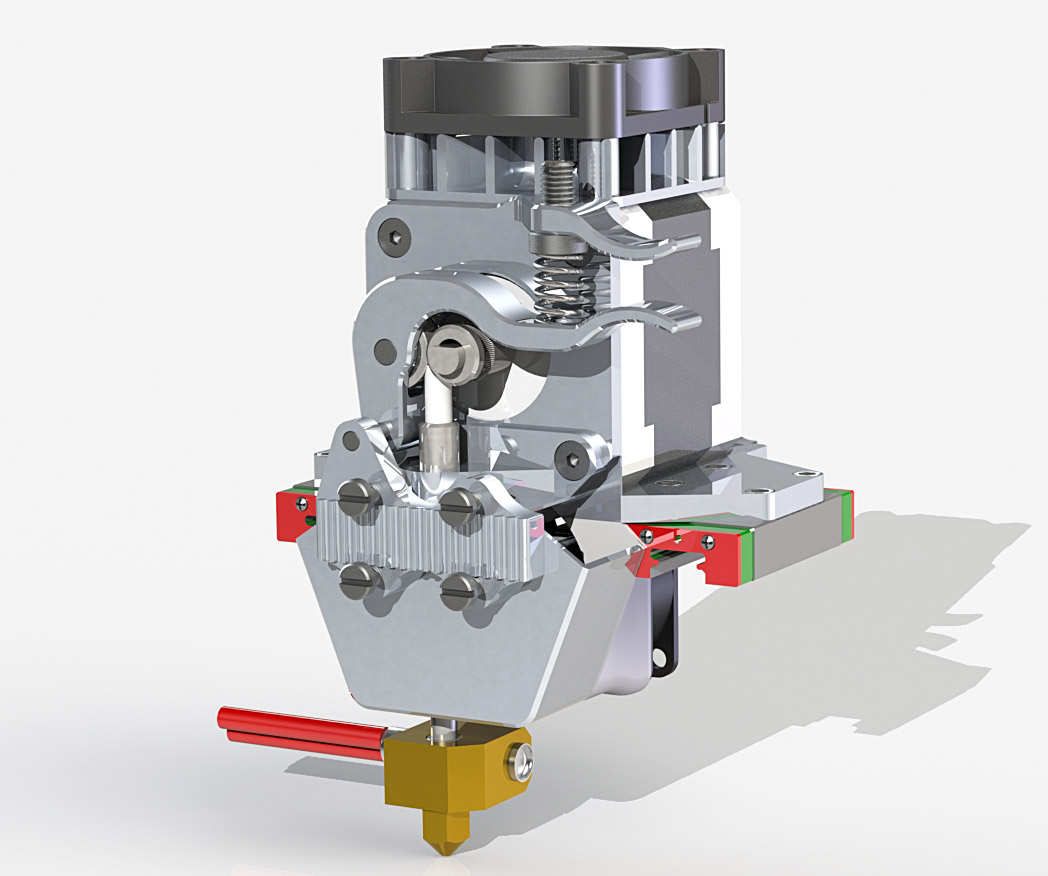

Разработка нового принтера. Подробнее тут http://forum.flycamstudio.pro/viewtopic.php?f=49&t=630
001.JPG (8306 просмотров) <a class='original' href='./download/file.php?id=78849&mode=view' target=_blank>Загрузить оригинал (127.27 КБ)</a>
