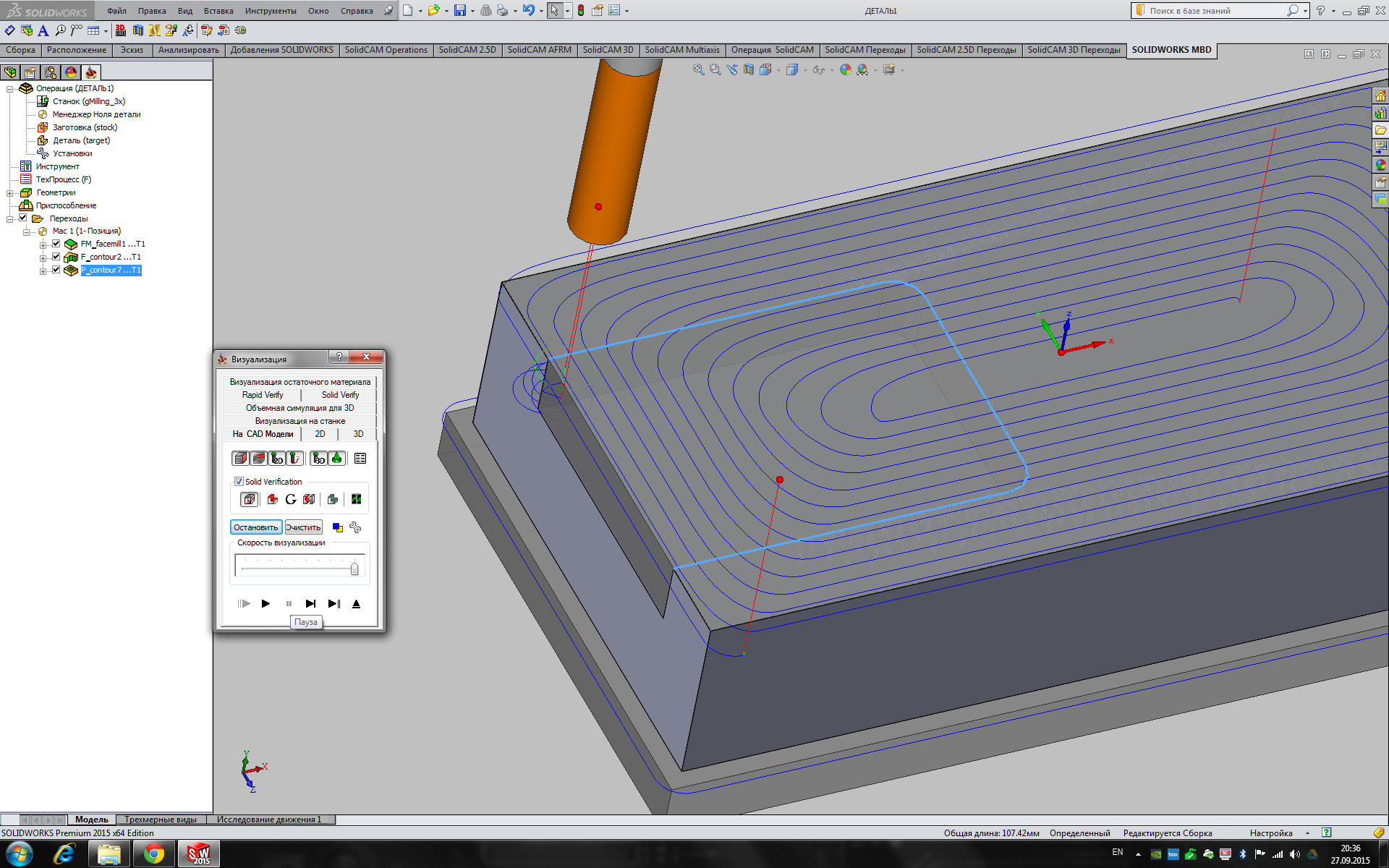

Не получается карман обработать. Может пошагово разжуете. Только начал изучать. Чего не правильно делаю - не въеду. :thinking:
Screenshot - 27.09.2015 , 19_47_46.png (3221 просмотр) <a class='original' href='./download/file.php?id=58973&sid=b84013e2137a349a7c930ca11394eed6&mode=view' target=_blank>Загрузить оригинал (208.14 КБ)</a>

Скорее всего ругается на то ,что геометрия замкнута
Или недостаточно места для такой стратегии
Попробуй задать геометрия как указано в примере
или делай через стратегию обработка кармана
Если через второй вариант, то желательно указать открытую кромку, тогда фреза будет заходить с открытого места

Toolbox'овский вариант будет делать кучу бесполезных движений. Самая оптимальная в Вашем случае обработка кармана. При выборе контура - выбирать по верхнему разорванному, тогда SC предложит последнюю линию принять ОТКРЫТОЙ кромкой (это важно) и в разделе ТЕХНОЛОГИЯ появится вкладка Open pocket (открытый карман). Вот это ИМЕННО то, что нужно для этого случая.
Я вообще через карман очень много обрабатываю, очень удобная стратегия.

Ни хочет траекторию строить. По нижнему строит.
Сообщения: 3023
Re: SolidCAM
A-Tr писал(а):При выборе контура - выбирать по верхнему разорванному
А каким макаром выбирать? Линией, петлей или от точки к точке
Сообщения: 3653
Re: SolidCAM
Простейший вариант - прощелкай последовательно мышью всю кромку поэлементно, желтеть должны по очереди. В конце давишь на зеленую галочку и соглащаешься замкнуть контур с отметкой что последняя кромка открытая.

Траекторию создал, но режет воздух. Где заглубление указать?
Уже нашел глубина кармана.
