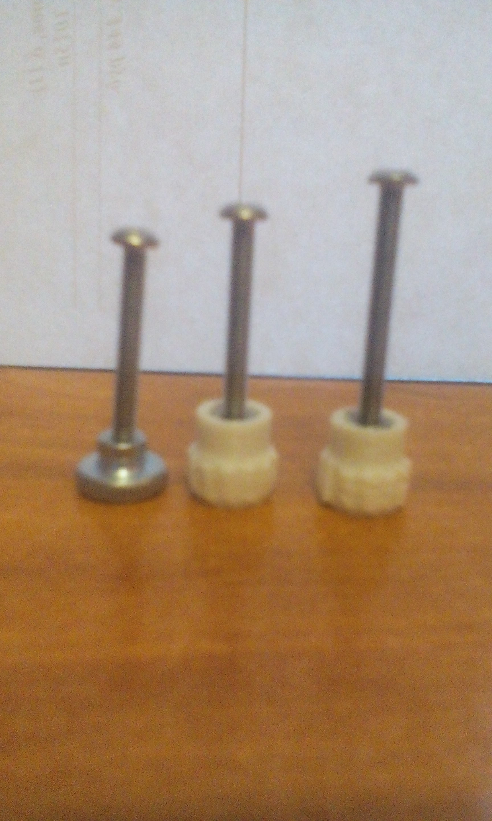

Первым делом распечатал 7 барашков на гайки для удобства. Паяльником загонять гайку пришлось только в один, но сверлить и обтачивать все :rasp: Вид не очень, но к использованию нареканий никаких.

Ну вот как с такими гайками регулировать срабатывание концевиков и высоту стола? Натяжение ремня только (5458 просмотров) <a class='original' href='./download/file.php?id=59028&mode=view' target=_blank>Загрузить оригинал (922.94 КБ)</a>
Новые барашки (5458 просмотров) <a class='original' href='./download/file.php?id=59029&mode=view' target=_blank>Загрузить оригинал (534.81 КБ)</a>
Новые барашки
