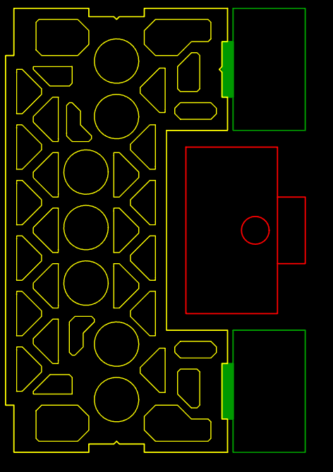

NKS писал(а):7. Посадочные места креплений зубчатой рейки ( до какого типоразмера? 15х15, 20х20? )
тогда выступы на "плоской" стороне профиля надо будет переносить, высота рейки от основания до середины зуба 18,5мм . т.о. расстояние 20мм от края профиля до выступа 15*3мм слишком большое.

было немного свободного времени нарисовал максимальный вариант
proff80x160full.GIF (2496 просмотров) <a class='original' href='./download/file.php?id=58751&sid=570b908b822adc724ca9db227e90993e&mode=view' target=_blank>Загрузить оригинал (16.54 КБ)</a>
(получится и вк15 поставить и зубчатую и т.д. ) , Правда там с плоской стороны не хатает пары пазов для закладной гайки дабы можно было максимально жестко сделать угловое соединение профилей, но блин и кронштейн под это дело щяз будет стоить как золотой.
А на самом то деле топикстартер хотел просто профиль , который спокойно помещается в 70*115мм :)
это тут уже раздули тему до чего то монстрообразного но как ни крути это всё равно не силовой фрезер то будет :)
99% самопальщиков имхо хватит примерно такого простого варианта

Сегодня с Romanych, до 4 утра колдовали над профилем, вроде получилось :D рельсы можно устанавливать 15 и 20 мм, рейку 20/22 мм., крепить на профиль опору винта размером до ВК 15. Боковые отверстия под резьбу м12.
Рома - ПРОЕКТ В СТУДИЮ :D

Ну вот как-то так!
P.S. Название темы какое-то неоптимистичное! ;)
ДП1.013.jpg (2336 просмотров) <a class='original' href='./download/file.php?id=58820&sid=570b908b822adc724ca9db227e90993e&mode=view' target=_blank>Загрузить оригинал (127.27 КБ)</a>
ДП1.014.jpg (2336 просмотров) <a class='original' href='./download/file.php?id=58821&sid=570b908b822adc724ca9db227e90993e&mode=view' target=_blank>Загрузить оригинал (48.5 КБ)</a>
