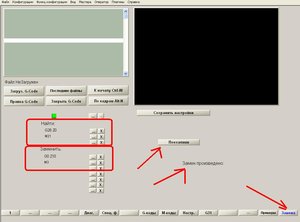

Может раньше был другой постпроцессор в САМ программе?
Мож с новым контроллером включил что то дополнительно например раньше небыло НОМЕ а сейчас поставил концевики и прописал НОМЕ.
По Мачу сделал кнопку для исправления Gcode
G28 заменяю на G0
M21 на M3

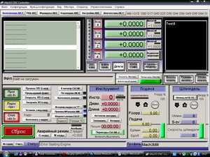

Мач.JPG (3229 просмотров) <a class='original' href='./download/file.php?id=4925&mode=view' target=_blank>Загрузить оригинал (64.72 КБ)</a>
master-studio
Сообщения: 33
Зарегистрирован: 24 фев 2012, 14:41
Re: Что значит код, и как его отключить?
Сообщение master-studio »
Уже русифицировал, не могу найти чудо эти кнопочки :)
01.jpg (3214 просмотров) <a class='original' href='./download/file.php?id=4960&mode=view' target=_blank>Загрузить оригинал (270.12 КБ)</a>
master-studio писал(а):Уже русифицировал, не могу найти чудо эти кнопочки
их нет в стандартной "комплектации" я сам все доделывал для себя :)
