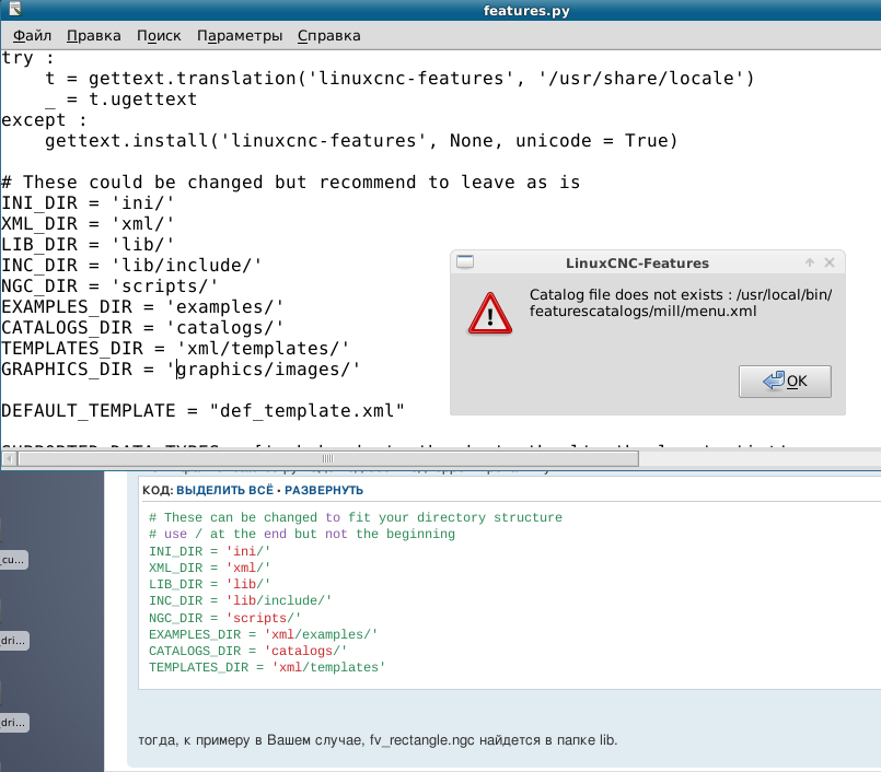

Сообщение vitattilla »
Теперь не видит catalogs
Снимок экрана .png (31248 просмотров) <a class='original' href='./download/file.php?id=63442&mode=view' target=_blank>Загрузить оригинал (94.03 КБ)</a>

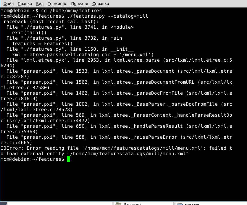

Терминал ...
Снимок экрана 1.png (31238 просмотров) <a class='original' href='./download/file.php?id=63445&mode=view' target=_blank>Загрузить оригинал (93.63 КБ)</a>

verser писал(а):Код: Выделить всё • Развернуть
# These can be changed to fit your directory structure
# use / at the end but not the beginning
INI_DIR = 'ini/'
XML_DIR = 'xml/'
LIB_DIR = 'lib/'
INC_DIR = 'lib/include/'
NGC_DIR = 'scripts/'
EXAMPLES_DIR = 'xml/examples/'
CATALOGS_DIR = 'catalogs/'
TEMPLATES_DIR = 'xml/templates'
Это пути для поиска необходимых файлов когда программа featyres.py запускается из каталога в котором находится.
Вы запускаите её из каталога /home/mcm/features/ , и файл meny.xml она ищет в /home/mcm/featurescatalog/mill
хотя должна в /home/mcm/features/catalog/mill .
Странно, не правда ли? Где то слеш "/" потерялся.

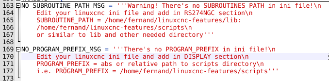

Снимок экрана .png (31174 просмотра) <a class='original' href='./download/file.php?id=63613&mode=view' target=_blank>Загрузить оригинал (47.21 КБ)</a>
Нашел!
Обязательно нужно добавить в ini файл lcnc
то что выделено красным
