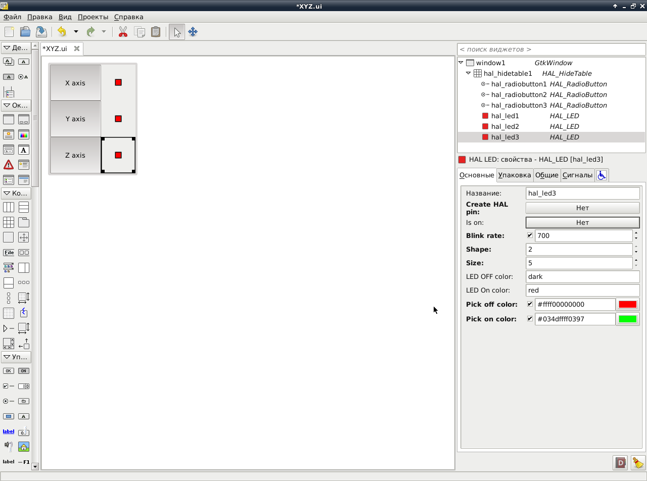

Сделал в Glade кнопки:
1.png (3840 просмотров) <a class='original' href='./download/file.php?id=58461&mode=view' target=_blank>Загрузить оригинал (102.66 КБ)</a>
Что дальше делать? Куда, что сохранять. Сохраняется с расширением .glade .

Получилось воткнуть панель в axis:
2.png (3826 просмотров) <a class='original' href='./download/file.php?id=58476&mode=view' target=_blank>Загрузить оригинал (138.03 КБ)</a>
Появившиеся пины HAL:

Сообщения: 22776
Re: Модернизация 6Б76ПФ2
Теперь в custom_postgui.hal привязываем появившиеся пины к сигналам joint-select-a
т.е.:
net joint-select-a  <= gladevcp.hal_radiobutton1
net joint-select-b  <= gladevcp.hal_radiobutton2
net joint-select-c  <= gladevcp.hal_radiobutton3
Кстати, можно сделать еще изменения инкрементов, сейчас они подключены к mux16, в общем сделана подотовка под галетник.

Сделал так, получил эррор:
Debug file information:
/home/user/linuxcnc/configs/3/custom_postgui.hal:3: Signal 'joint-select-a' can not add OUT pin 'gladevcp.hal_radiobutton1', it already has OUT pin 'halui.joint.0.is-selected'
/usr/bin/gladevcp:292: GtkWarning: GdkWindow 0x3800003 unexpectedly destroyed
Сообщения: 22776

Да, в custom.hal были дублирующие связи.
Теперь получается следующее:
3.png (3750 просмотров) <a class='original' href='./download/file.php?id=58546&mode=view' target=_blank>Загрузить оригинал (137.16 КБ)</a>
Все кнопки выбора осей постоянно "нажаты" и не реагируют на клик почему-то. В "установках hal" все три оси активны.
Сообщения: 22776
В Glade во всех radiobutton нужно выбрать группу, одну и ту же. Точнее во всех кроме первой выбираешь первую.
Снимок-7.png (3748 просмотров) <a class='original' href='./download/file.php?id=58547&mode=view' target=_blank>Загрузить оригинал (246.1 КБ)</a>

Выбор осей заработало:
4.png (3738 просмотров) <a class='original' href='./download/file.php?id=58557&mode=view' target=_blank>Загрузить оригинал (135.77 КБ)</a>
Теперь кнопки хоминга ( сам только что попробовал по образу и подобию, но не знаю какие связи линковать, пробовал привязать home x. :cry: ), индикаторы, ну и самое главное разобраться со штурвалом
