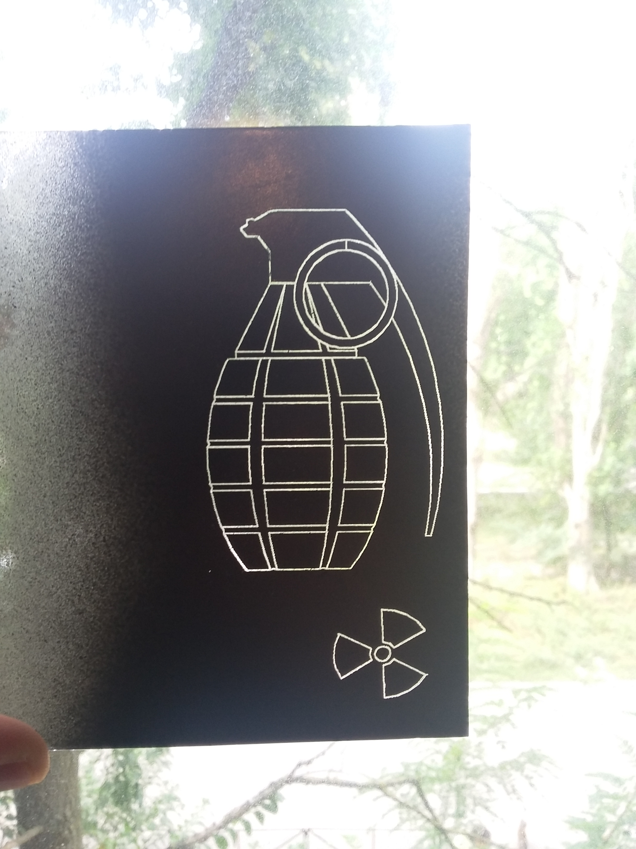

Сегодня немного поэкспериментировал))) Стекло от фоторамки покрасил черной матовой краской из балончика и попробовал гравировать. Скорость плачевная)))) 100мм в минуту))) И за два прохода. Но если сделать хороший узор на все стеклышко или надписи, да что угодно)) и подсветить снизу светодиодиками. То должно смотреться не плохо. :hehehe:
