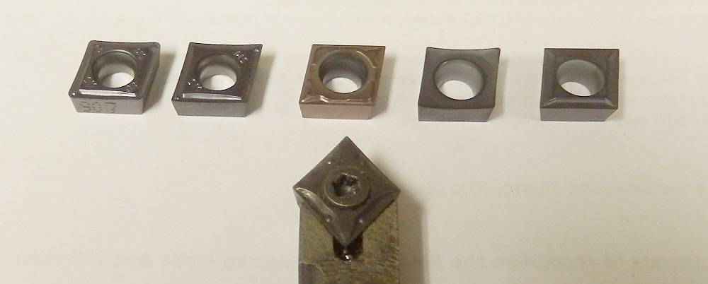

нормально он точится пластинками для люминя. для титана важны не столько покрытия сколько твердость и острота кромки. специальные пластины для титана у сандвика вообще идут без покрытия. С другой стороны я не вижу особого смысла люминевые пластины на него использовать. я споконо работаю с ним обычными финишными пластинками того же сандвика, искара и мицу.. конкретно вот такими:
P1160021.JPG (3149 просмотров) <a class='original' href='./download/file.php?id=58005&mode=view' target=_blank>Загрузить оригинал (41.93 КБ)</a>
вторая, последняя (правая) и та что на державке. иногда работаю еще средней, но эта сандвиковская пластинка геморойная. с ней нада следить чтоб деталь не грелась. сож постоянно подавать. потому как чуть нагрелась и стружку начинает прихватывать. ну и по режимам у нее диаппазон очень узкий. искар в этом плане более удобен своей универсальность. сандвика больше не буду брать. во всяком случае на универсал. А так - работают пластинки без проблем. по времени - Коль - хз... я не слежу за "сколько простояла на титане". на универсале точу все в чем есть потребность. нержа - значит нержа.. титан - значит титан... по моим работам - мне одной кромки хватает в среднем на 1.5-2 месяца.. это в среднем по 2-3 часа работы в день. ну и естественно это не время жизни конкретной пластины - это общее время работы. меня вобщем устраивает. напайные на более дохлом станке правил каждый день перед началом работы. а по этим - просто пришел и работаешь. по самим пластинкам - если есть выбор - лучше поставить новую. или посмотреть хотя бы что бы небыло сколов. особенно на носике. титан сам по себе точится практически как дюраль. но пока инструмент острый. как только села кромка или скололась - вместо "дюраля" будет уныло-вязкое г.. раскаляющееся до малинового цвета и намазывающееся на все что можно...
