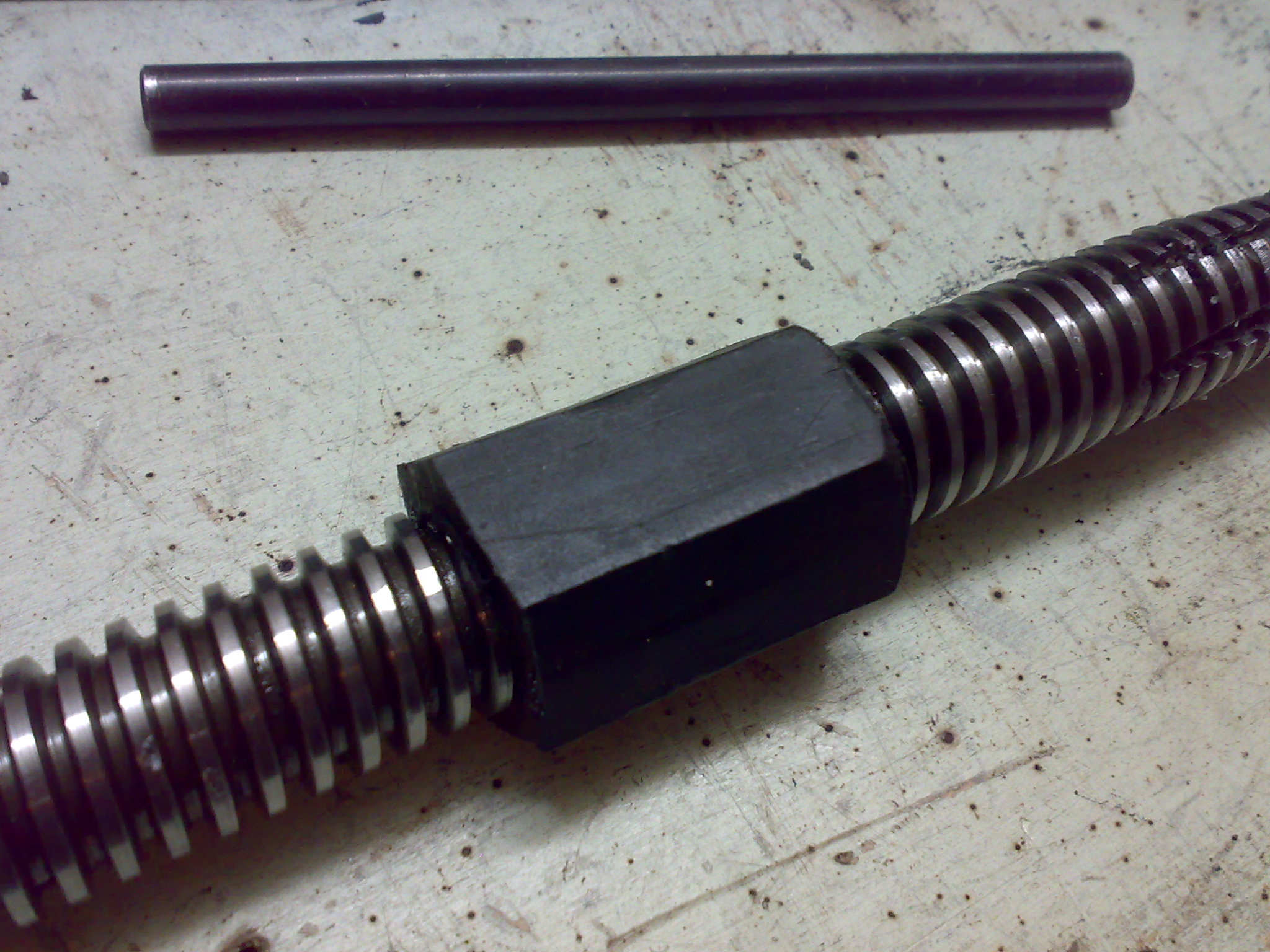

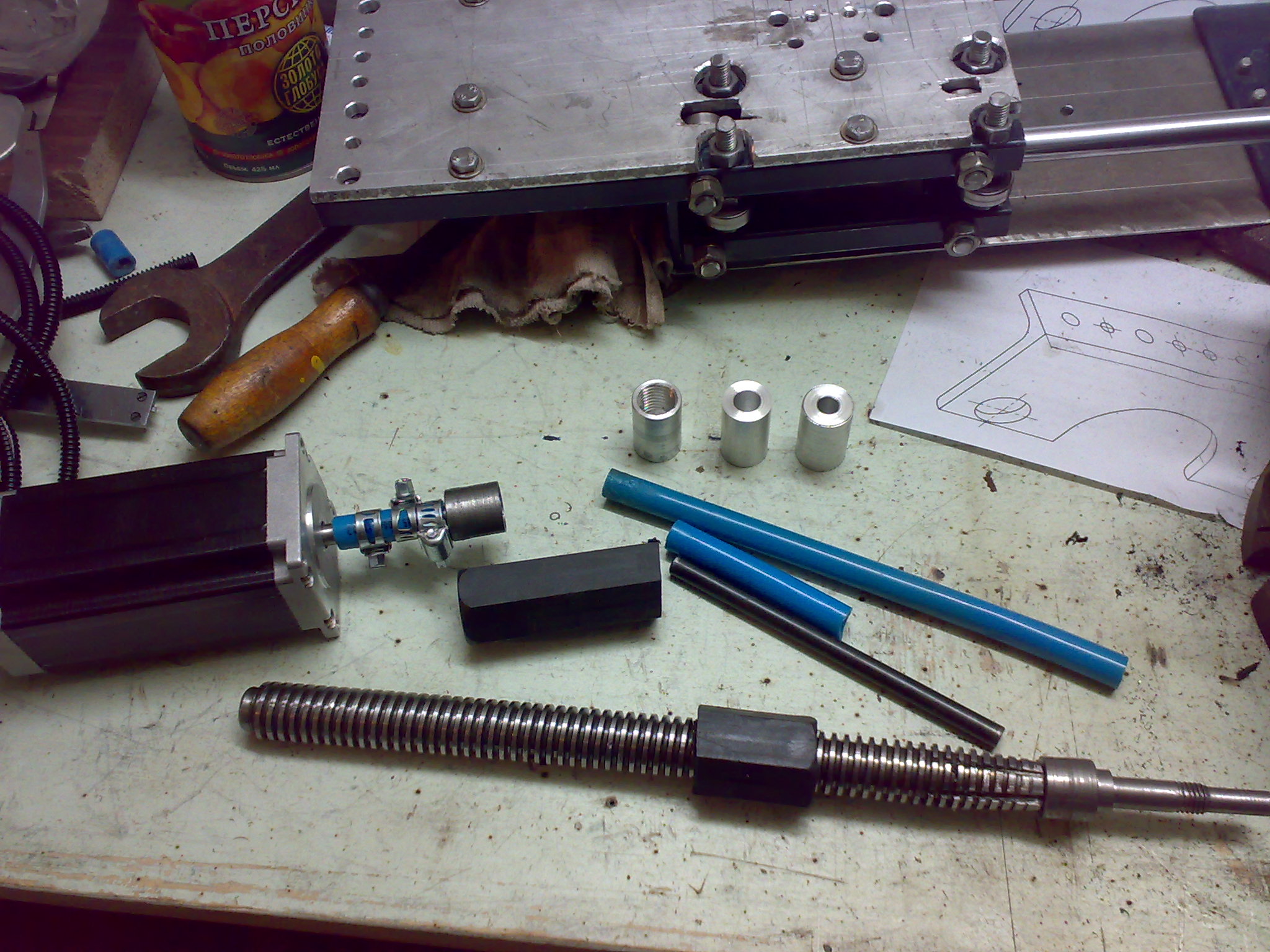

1. переделываю ось Z. нашел винт на 20 . вообщем что нашел. сделал гайку из капралона. но тут закралась проблема как капралоновую гайку закрепить., она сделана из графитового капралона шестигранного на 27мм такая большая гайка получилась. пока ломаю голову над 'mnbv/
2. несложной манипуляцией с рамой без каких либо переделок увеличиваю рабочее поле по Х на 8 см . все сводится к тому , сто надо только открутить болты и развернуть на 180гр боковые опоры.
3. убираю редуктора и ставлю движки напрямую по всем осям. если не сработает воставлю редуктора на место.
4. меняю кабеля которые подходят к движкам (самое большое расстояние до оси Z , получается 5 м.) на большее сечение. (во избежание потерь ). ну и тогда автоматом получится сделать импровизированный кабель канал (получается чтото типа ленточного кабеля ).

master_70 писал(а):1. переделываю ось Z. нашел винт на 20 . вообщем что нашел. сделал гайку из капралона. но тут закралась проблема как капралоновую гайку закрепить., она сделана из графитового капралона шестигранного на 27мм такая большая гайка получилась. пока ломаю голову над 'mnbv/
Сфоткай гайку и место установки, может чего придумаем.

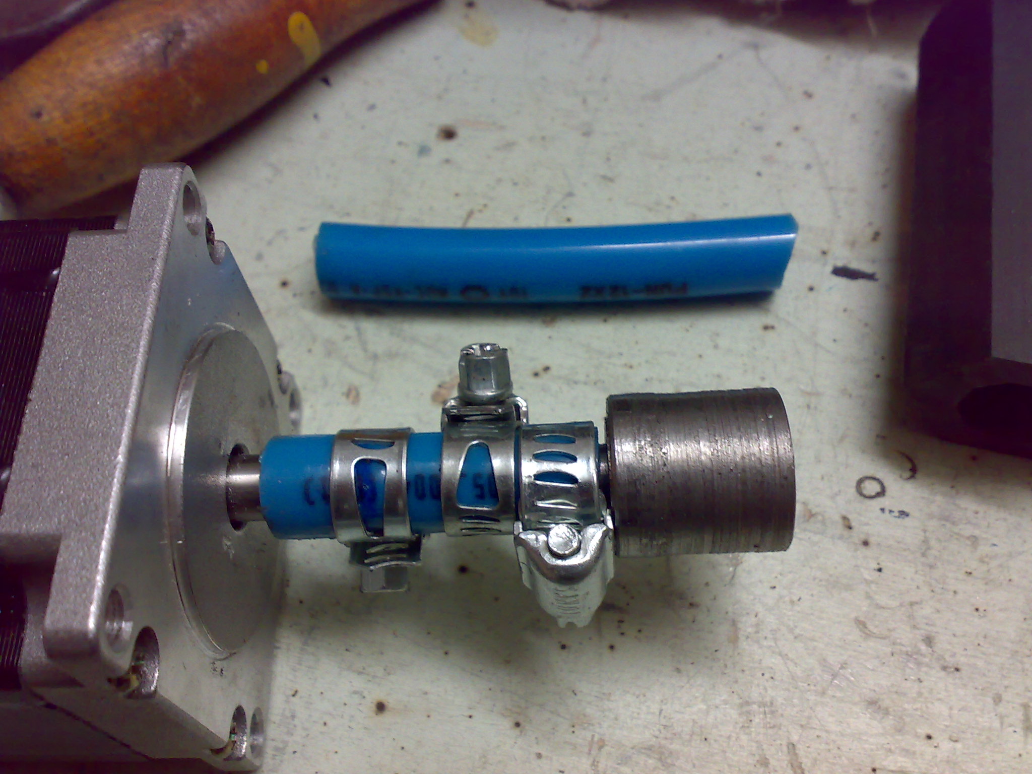

master_70 писал(а):3. убираю редуктора и ставлю движки напрямую по всем осям. если не сработает воставлю редуктора на место.
Как двигатель с винтами соединяешь?

а кабель буду делать из сетевого. на 1 провод 1 кабелек (8 жилок к кучу) и так получится 4 кабелька . склеиваю их скотчем и получается широкий кабель , который просто будет укладываться при движении в профили .
выточилл несколько вариантов муфт из алюминия. надо тоько просверлить с боку отверстия под винты и придумать ,чтоб оно хоть както сгибалось на излом хоть чуть чуть.
, и еще нашлось дома трубка пластиковая для высокого давления ,правда хватит только на 2 муфты. но и то хорошо. как раз с 8мм внутреннего диаметра попробую ее ч хомутами посадить .

Боюсь с твоими движками трубки это слишком слабо...
А шестерни на винте и движке местами никак не поменять???

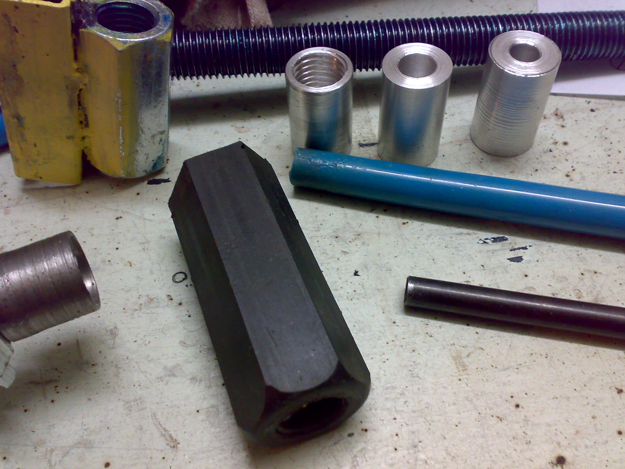

вот тут фотки гайки которую незнаю как прикрепить .
это все вместе в куче . (3336 просмотров) <a class='original' href='./download/file.php?id=4932&mode=view' target=_blank>Загрузить оригинал (595.14 КБ)</a>
вот гайка (3336 просмотров) <a class='original' href='./download/file.php?id=4930&mode=view' target=_blank>Загрузить оригинал (519.36 КБ)</a>
вот гайка
это проба муфты из трубки высокогодавления (3336 просмотров) <a class='original' href='./download/file.php?id=4931&mode=view' target=_blank>Загрузить оригинал (438.91 КБ)</a>
тут из АЛ чтото типа  муфт. (3336 просмотров) <a class='original' href='./download/file.php?id=4933&mode=view' target=_blank>Загрузить оригинал (526.9 КБ)</a>

master_70 писал(а):вот тут фотки гайки которую незнаю как прикрепить
Да, на ней то и схватиться не за что...тут или прижимать ее к плоскости чем-то или резьбу снаружи нарезать и вкрутить куда-нибудь а потом зафиксировать угловое положение...

master_70 писал(а):тут фотки гайки которую незнаю как прикрепить
Как вариант, можно подумать над изготовлением небольшой формочки с креплениями, вставить туда эту гайку, и залить эпоксидкой. Еще есть металлополимеры.
кстати да
надо будет эпокси залить

На капролоне она не схватится. Надо либо целиком гайку заливать, либо что-то хитрое придумывать...

Не схватится конечно. Нужно делать так, чтобы гайка была зажата по торцам эпоксидкой, либо желобки наделать по окружности гайки. А лучше и то и это.
