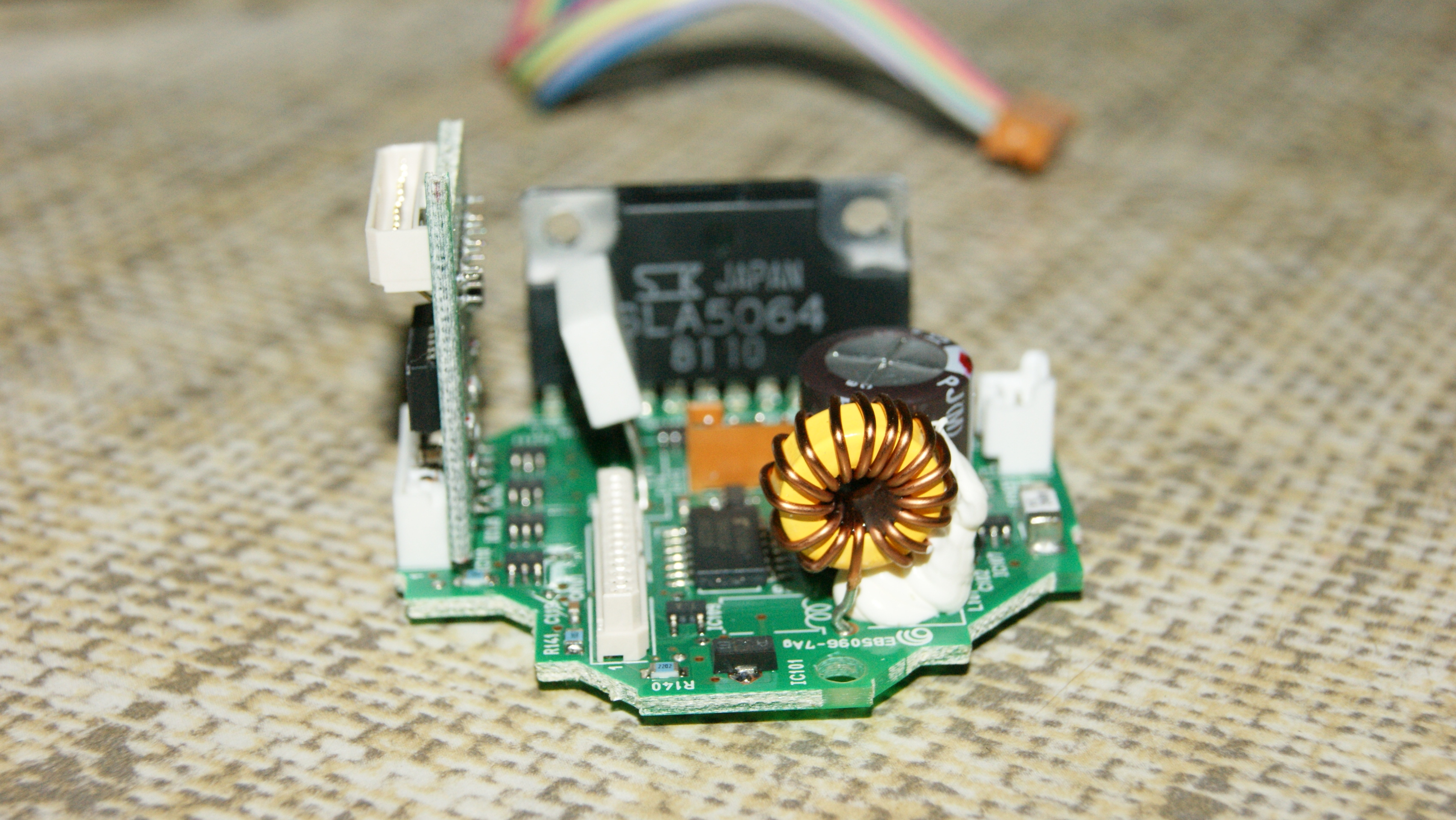

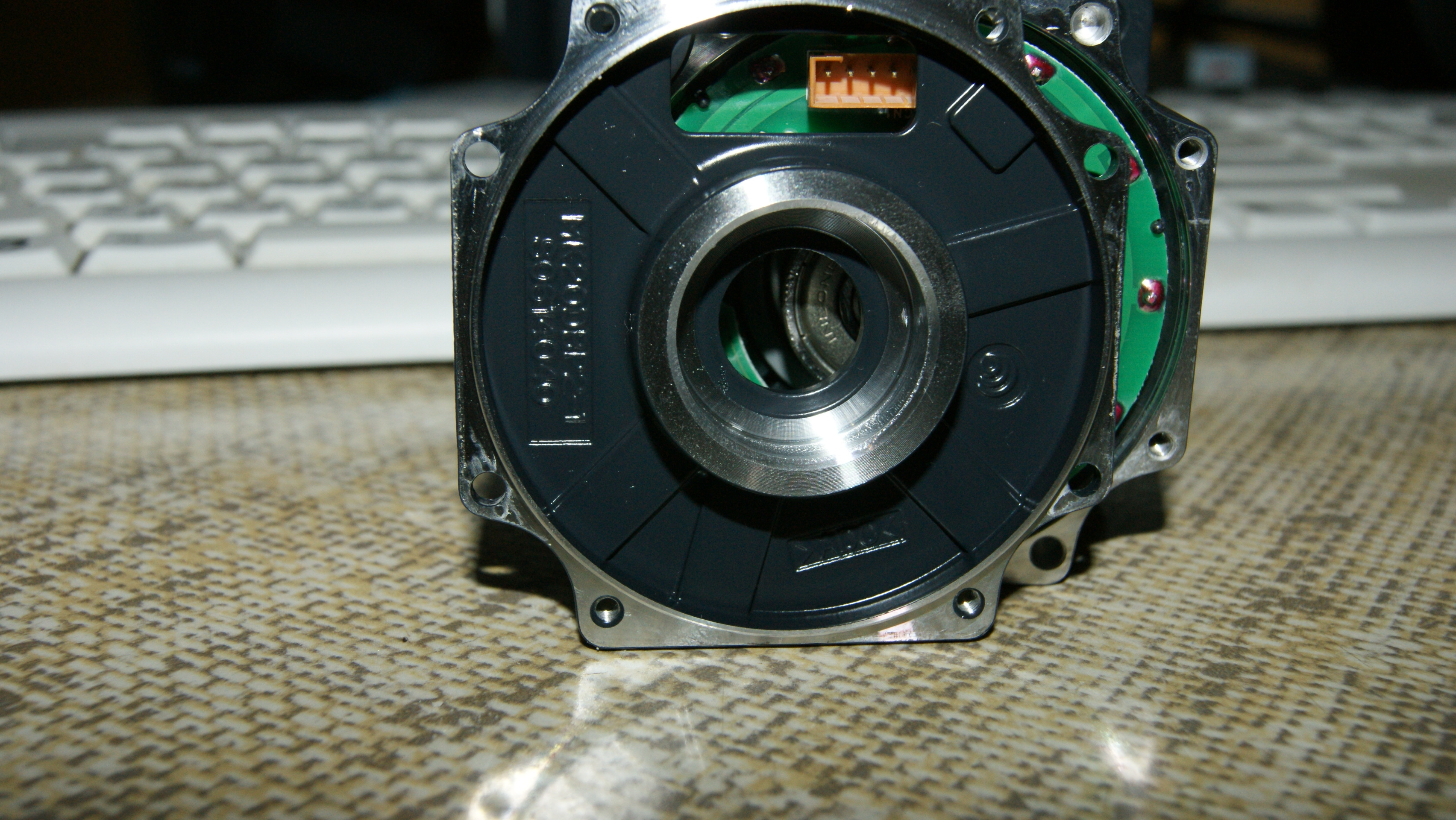

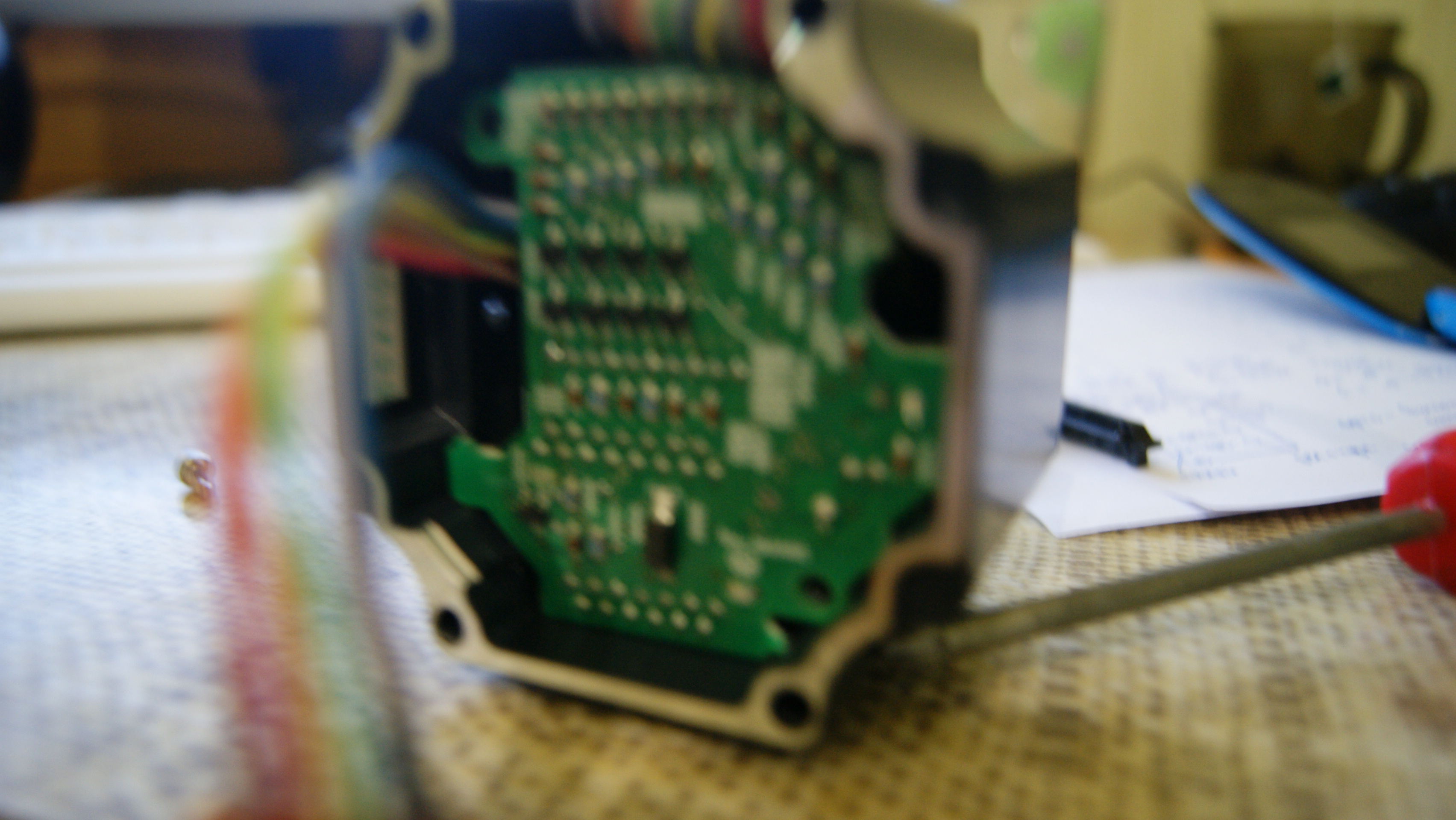

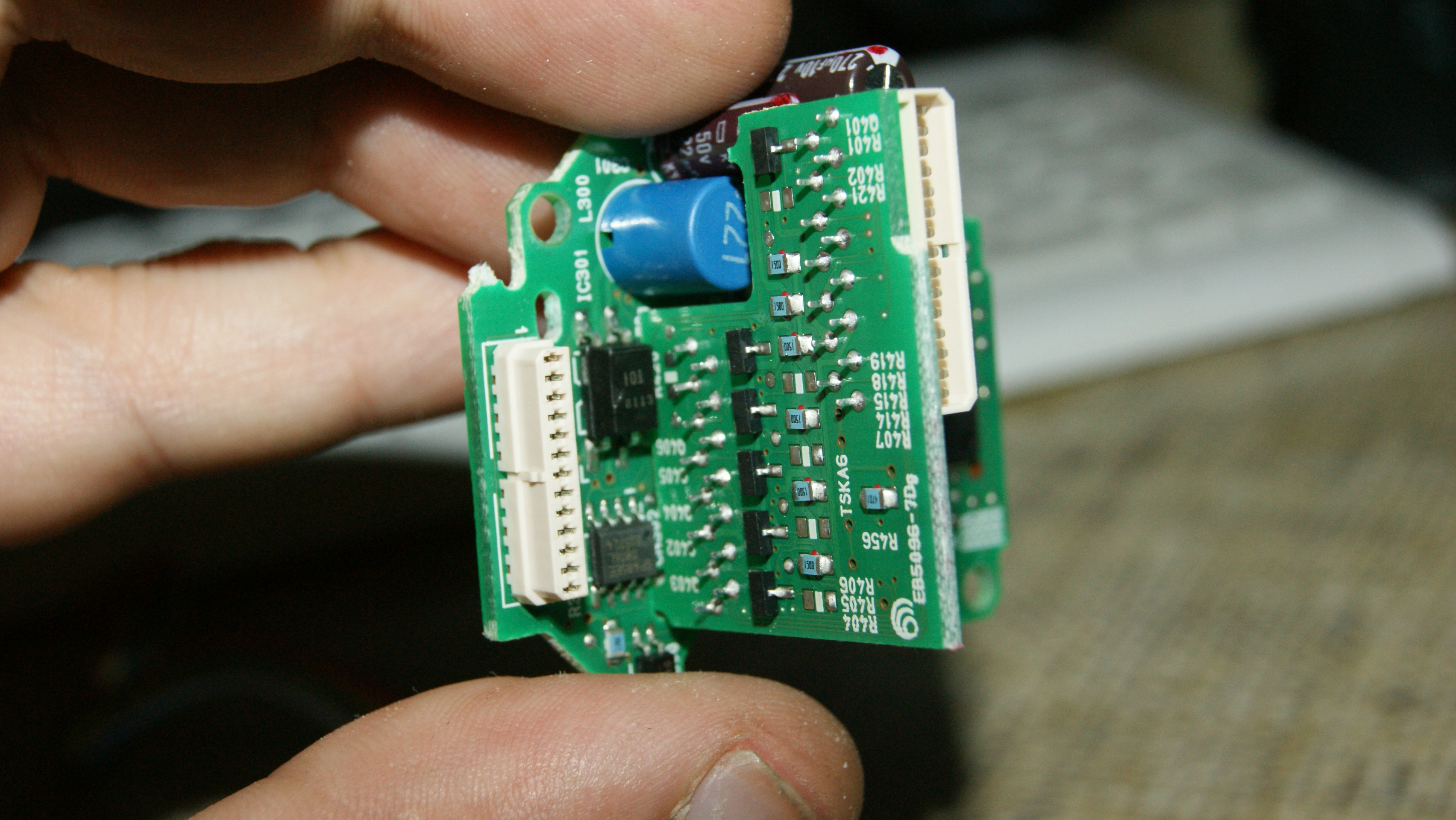

сам двигатель еще не разбирал посмотрите что перефотать и я соберу и потом разберу двигатель что бы ничего не перепутать
DSC03857.JPG (5349 просмотров) <a class='original' href='./download/file.php?id=57738&mode=view' target=_blank>Загрузить оригинал (2.25 МБ)</a>
DSC03858.JPG (5349 просмотров) <a class='original' href='./download/file.php?id=57739&mode=view' target=_blank>Загрузить оригинал (2.88 МБ)</a>
DSC03859.JPG (5349 просмотров) <a class='original' href='./download/file.php?id=57740&mode=view' target=_blank>Загрузить оригинал (2.75 МБ)</a>
DSC03860.JPG (5349 просмотров) <a class='original' href='./download/file.php?id=57741&mode=view' target=_blank>Загрузить оригинал (2.78 МБ)</a>
DSC03861.JPG (5349 просмотров) <a class='original' href='./download/file.php?id=57742&mode=view' target=_blank>Загрузить оригинал (2.59 МБ)</a>
DSC03862.JPG (5349 просмотров) <a class='original' href='./download/file.php?id=57743&mode=view' target=_blank>Загрузить оригинал (2.63 МБ)</a>
DSC03863.JPG (5349 просмотров) <a class='original' href='./download/file.php?id=57744&mode=view' target=_blank>Загрузить оригинал (2.75 МБ)</a>
DSC03864.JPG (5349 просмотров) <a class='original' href='./download/file.php?id=57745&mode=view' target=_blank>Загрузить оригинал (3.03 МБ)</a>
DSC03865.JPG (5349 просмотров) <a class='original' href='./download/file.php?id=57746&mode=view' target=_blank>Загрузить оригинал (2.81 МБ)</a>

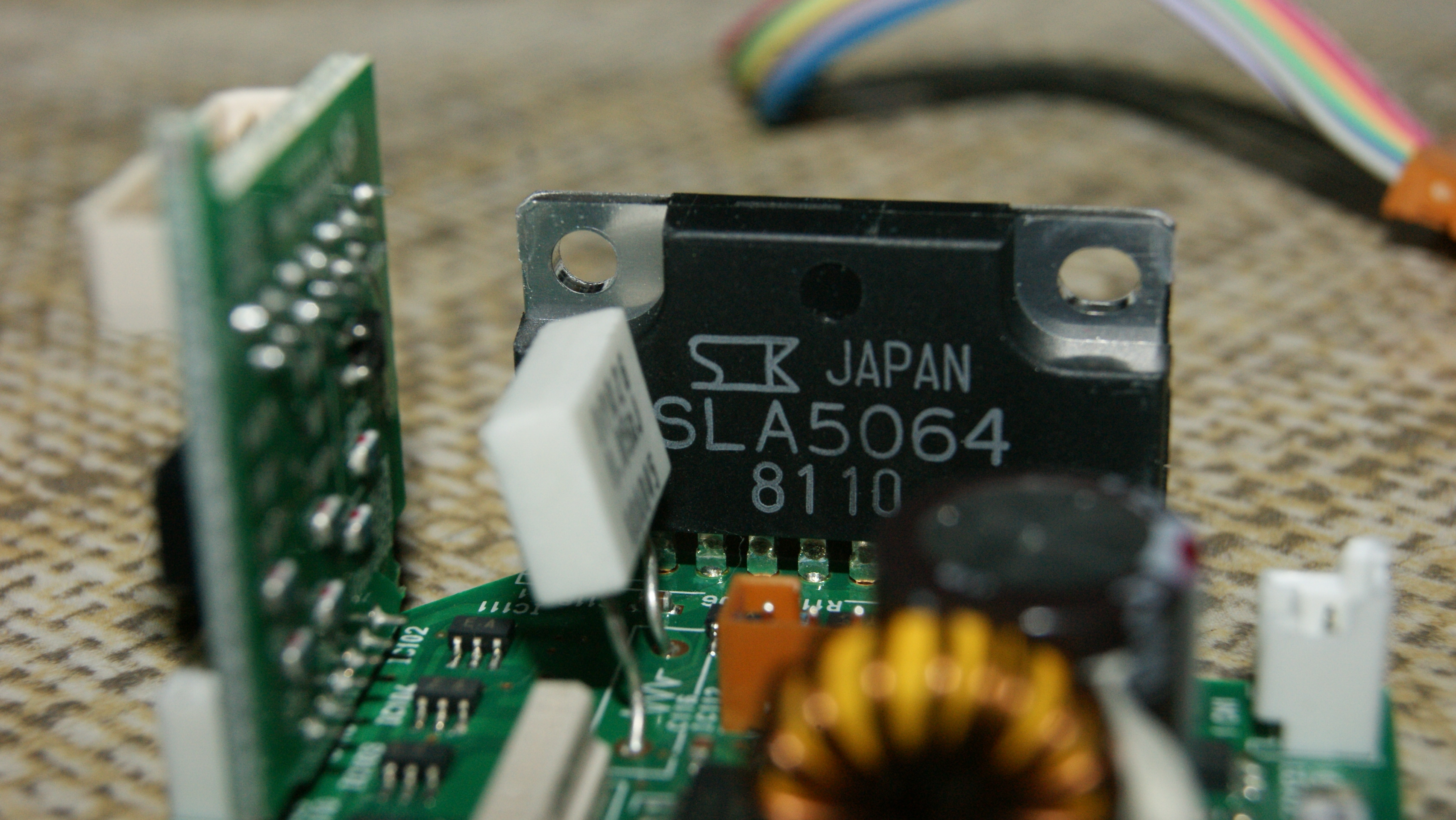

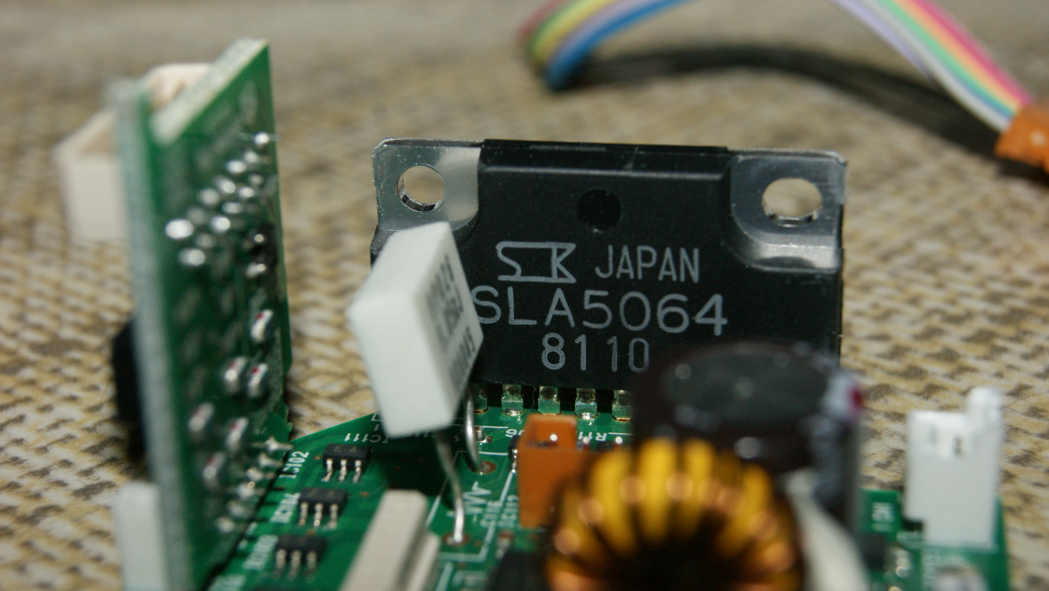

Вот двига
DSC03866.JPG (5338 просмотров) <a class='original' href='./download/file.php?id=57747&mode=view' target=_blank>Загрузить оригинал (2.84 МБ)</a>
DSC03867.JPG (5338 просмотров) <a class='original' href='./download/file.php?id=57748&mode=view' target=_blank>Загрузить оригинал (2.78 МБ)</a>
DSC03868.JPG (5338 просмотров) <a class='original' href='./download/file.php?id=57749&mode=view' target=_blank>Загрузить оригинал (2.81 МБ)</a>

Сообщения: 7490
Re: Шаговые двигатели VEXTA (ноdичок)
Вернулся с дачи.. разглядываю фотки..
Итак, задничек - это драйвер + контролер, управляемый в цифровую по RS-485, причём, протокол передачи данных вам неизвестен. Также, судя по разъёму, есть (аналоговое) управление с помощью пинов SLOW (SL), START (ST), REVERSE (R), ? (неизвестный), которое регулируется 5, 6, 7 и 8 переключателями (на фотке с отверстием). Без мануала с этим смогут разобраться только те, кто в танке. Так что я бы сразу переключился на мотор и его 8-ми пиновый разъём.
Моторчик - 5-ти фазный сервик? Надо шерстеть подключение таких моторчиков в тырнете.
Это всё, что я могу сказать по в результатам быстрого осмотра.
Сообщения: 3653
Моторчик - BLDC. Коса с него вероятно обмотки + холлы...
http://www.semicon.sanken-ele.co.jp/sk_ ... _ds_en.pdf - по микрухе драйвера собственно и понятно...
Да и по ссылке, что давал автор на ближайший аналог написано :
BLH Series
Brushless DC motor with driver for 24 VDC
