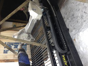

Приветствую всех.
Недавно нами была разработана изготовлена и вмонтирована новая модель станка рабочей площадью 6200 на 1600, газ+плазма, толщина реза плазмой повермакс 85 до 30 мм, газом до 100 мм.
На станке установлены сервошаговые привода, зубчатая рейка, направляющие Хивин. В одной голове два независимо работающих резака. три раздельных мощных стола с люками для прочистки и вытяжкой. А также естественно система контроля высоты плазменного резака, газового резака и авто поджиг газового резака.
Фотки прилагаются :)

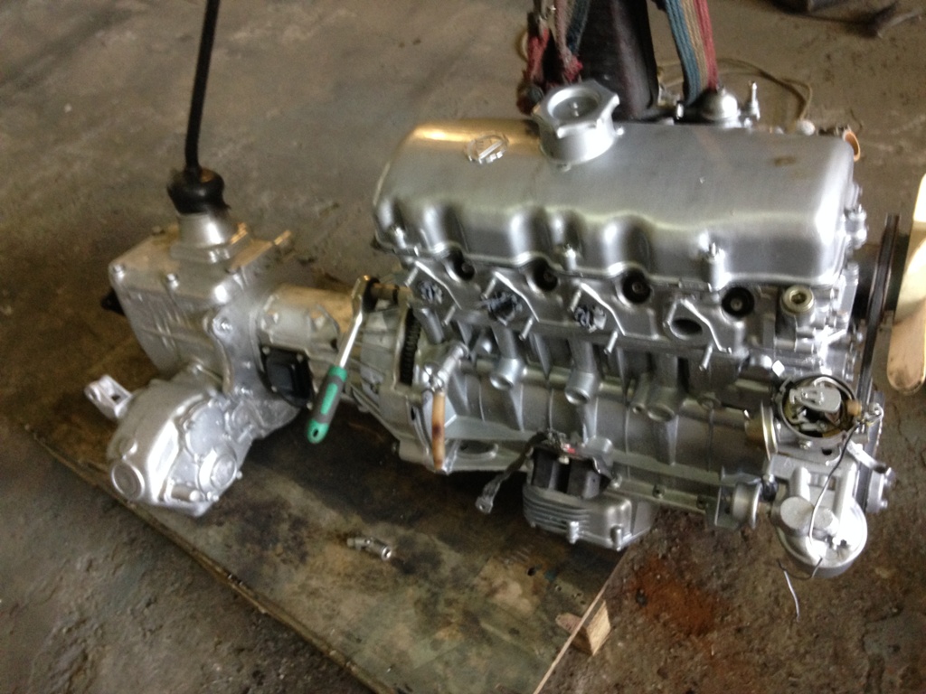

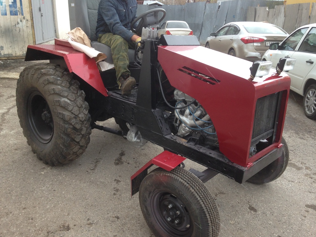

Мини трактор не в тему, но думаю интересна кому будет посмотреть на самоделку, в прошлом году немного свободного времени появилось и решили быстренько сваять для своих нужд. В тракторе установлен двигатель м 412, Кпп родной москвич+ для Газ 66 с редуктором на вал отбора мощности, мост задний газ 66 укороченный с блокировкой. Тормоза и сцепление Москвич, мост передний самодельный, рулевое управление; рейка от калины, гидравлика сборная, насос НШ 14, цилиндр от Беларусь, навеска самодел, также рама, бензобак, маслобак, крылья, (СТОЙКА ЧПУ) :freak: тфю, стойка приборов управления самодел! сиденье от иномарки с подогревом и регулировками, Подогрев ах, зимой аш ноги от него греются :D , руль достался от какого то форда с переключалками на руле и подушкой :hehehe: панель приборов волга. на спидометре 200 :D , показывает все, уровень бензина, давление, заряд и.т.д.
Все нарезали на плазме которые сами же делаем. С кпп пришлось повозиться, два кпп соединять в один и ставить насос на двигатель, остаьное в принципе не сложно. испытания этой зимой прошла, чистили снег. Сейчас будем делать плуг косилку и.т.д
Так как есть как и у многих типа дачи а у нас еще и пчелы, трактор стал оч нужен, китайский "Г" не хотел покупать, беларусь слишком большой вот решили собрать из того что было, обошлось не дорого и получилось вроде красиво. Все говорят надо крышу, вот думаю как найдется время сделаю навесик скорее из поликарбоната на 4х стойках. :)
Есть просьба кому интересна как что делать, тогда эту тему перенесем в др место. Здесь не желательно.

Двигатель новый москвич 412 с двумя КПП, со встроенным насосом НШ (11511 просмотров) <a class='original' href='./download/file.php?id=74742&mode=view' target=_blank>Загрузить оригинал (257.89 КБ)</a>

Можно не скромный вопрос - а какие сервошаговые приводы используете (или хотя бы какой мощности) и почему не просто шаговые?

Двигатели 3х фазные, типоразмера Нема 34 по Х и Нема 23 на каретке Y с планетарными редукторами.
