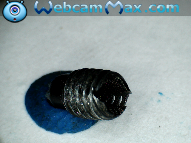

Примерно за 3 часа прогрызли метчик

не, еще эксперименты :) Получилось поднять скорость почти в 2 раза, если раньше эта медная трубка жрала 1мм(Ст3) за 10мин, то теперь метчик(Р5М6) за 6мин 1мм. В ходе экспериментов было потрачено 10квт эл.энергии и 10 литров солярки за все эксперименты испарилось :)

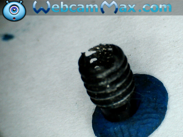

1. Собрали генератор на железках что на фото выше. В качестве источника тока используем сварочник китайский на IGBT.
2. Добавили импульсы поджига
Теперь грызет намного шустрее :) Сломанный болт М5 выгрызли примерно за 5мин на 40А :good: В качестве электрода - графит от батарейки ;)

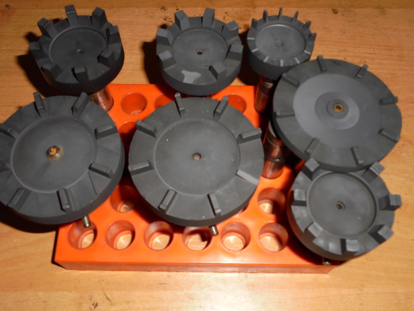

Для станка купили гидропатрон System 3R
DSC03188 (Копировать).JPG (7673 просмотра) <a class='original' href='./download/file.php?id=53428&mode=view' target=_blank>Загрузить оригинал (228.45 КБ)</a>
А так же оправки с изостатическим графитом
DSC03190 (Копировать).JPG (7673 просмотра) <a class='original' href='./download/file.php?id=53429&mode=view' target=_blank>Загрузить оригинал (232.99 КБ)</a>
Почта некоторые электроды графитовые покоцала, что не так и страшно - брали ради оправок. Изостатический графит очень крепкий, этот кусочек имеет острые края и зубья фрезерованные. В руках фиг поломаешь, а графит от батареек или от щеток двигателей хрупковат. Будем пробовать жечь настоящим графитом :)

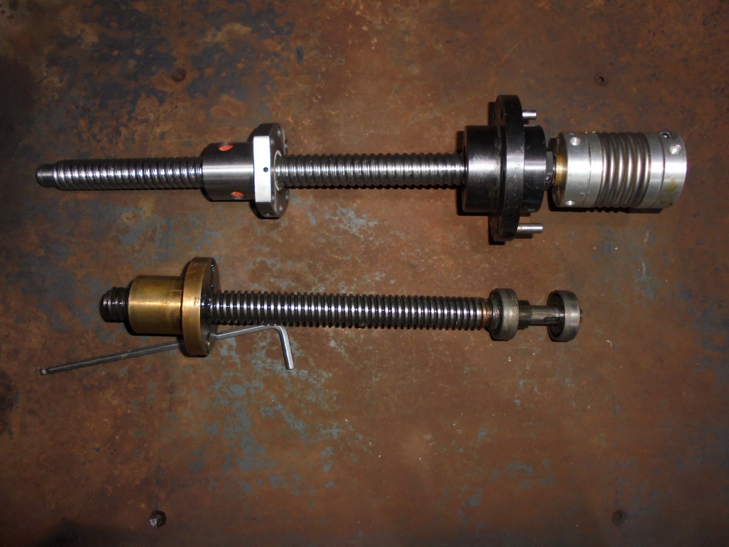

Вместо старой трапеции поставили ШВП 2005
DSC03470 (Копировать).JPG (7532 просмотра) <a class='original' href='./download/file.php?id=57607&mode=view' target=_blank>Загрузить оригинал (267.17 КБ)</a>
DSC03471 (Копировать).JPG (7532 просмотра) <a class='original' href='./download/file.php?id=57608&mode=view' target=_blank>Загрузить оригинал (302.61 КБ)</a>
Re: Восстановление 4Б723М копировально-прошивочный
Опора тоже новая?
Nick писал(а):Опора тоже новая?
Опора старая, расточенная под новые радиальноупорные подшипы.
