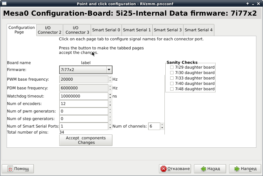

Начал проект с Mesa 5i25 + 7i77 x2 ,еще в первое открьйтие LCNC появляются ошибки .
В pncconf вьйбрал 7i77 x2 ,не понимаю из что ошибки. :thinking:

По моему сериал порт 3 работает ,вход hm2_5i25.0.7i77.0.3.input-00 реагирует true/false.

Это пропадании связи между 5i25 и 7i77. Связь снова восстановилась, потому всё продолжает работать.
Обычно бывает из-за некачественного кабеля.
