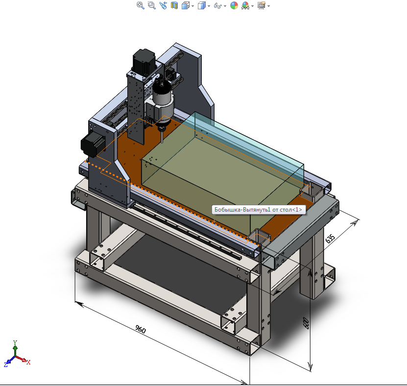

Мой станок будет весить приблизительно 150 кг.
вот его размеры:
Станок ЧПУ (4515 просмотров) <a class='original' href='./download/file.php?id=39814&mode=view' target=_blank>Загрузить оригинал (199.96 КБ)</a>
Станок ЧПУ
подскажите сколько надо опор и куда их крепить. 4 будет достаточно? по углам

Что-то мне кажется, что он будет иметь больший вес.

ну так солидворкс сказал

lexalex83 писал(а):подскажите сколько надо опор и куда их крепить. 4 будет достаточно? по углам
Может-быть, что-то вроде этих ОВ-70 или подобные ;)

Будет чумовой недогруз.
Я покупал "резину" и оперировал площадью ножек, т.е. ножки самодельные.
nERV

lexalex83 писал(а): куда их крепить
Я бы вварил пластины в торцы ног, а к ним приварить гайки. И уже без проблем можно вкрутить опоры и регулировать, ослабляя только контргайку. При креплении через тонкую стенку двумя гайками возникает неудобство регулировки.

а что если к нижней балке?

nERV писал(а): Я бы вварил пластины в торцы ног, а к ним приварить гайки.
А я вварил пластины в торцы "ног" из стали 10 мм и прямо в этих пластинах сделал отверстия с резьбой.

SVP писал(а):Будет чумовой недогруз
Я же написал «что-то вроде» имелось ввиду, что такого плана, а сами опоры конечно по весу подбирать нужно.

SVP писал(а):Будет чумовой недогруз.
А что может произойти при недогрузе? Я думал что пофигу какие ножки прикручивать :thinking:

Если недогруз опора не будет выполнять свою функцию, я так предполагаю.
Как и при перегрузе - работать не будет.
Тут диапазон аж в 10 раз - это очень много, моя резина была в 2-3 раза всего
Подозреваю, что чем больше диапазон, тем хуже свойства внутри него

У меня станок весит всего 70 кг, я купил в строительном магазине лист теплоизоляции - вспененный полиэтилен с крупными порами, подобрал размеры опор - работает прекрасно.
