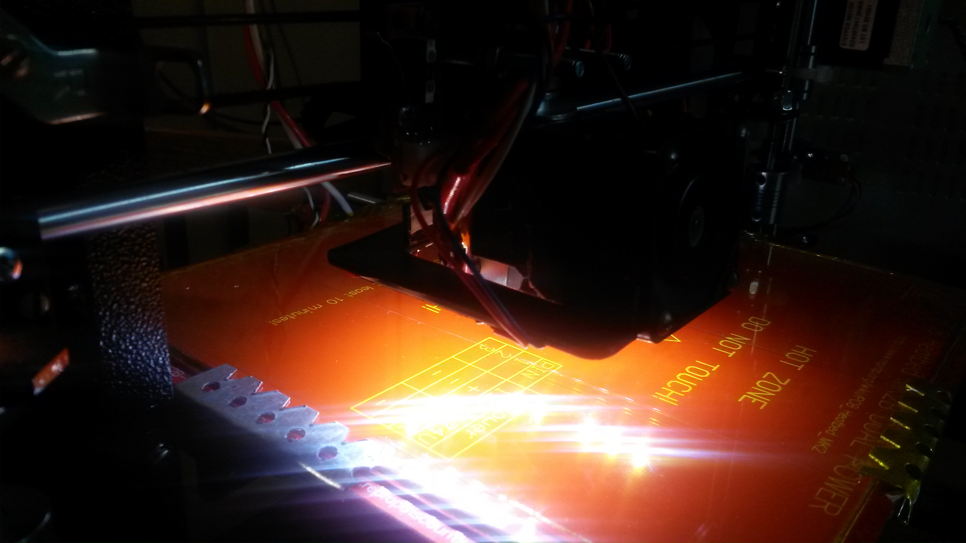

Re: Три дэ принтер повтор
Сообщение balomut »
Подсветка рабочей зоны
20150907_233151.jpg (4229 просмотров) <a class='original' href='./download/file.php?id=57634&sid=66e78c39a296e12a6c3937e4258f7d73&mode=view' target=_blank>Загрузить оригинал (1.56 МБ)</a>
20150907_233134.jpg (4229 просмотров) <a class='original' href='./download/file.php?id=57635&sid=66e78c39a296e12a6c3937e4258f7d73&mode=view' target=_blank>Загрузить оригинал (1.54 МБ)</a>
20150907_231712.jpg (4229 просмотров) <a class='original' href='./download/file.php?id=57636&sid=66e78c39a296e12a6c3937e4258f7d73&mode=view' target=_blank>Загрузить оригинал (1.78 МБ)</a>
20150907_233129.jpg (4229 просмотров) <a class='original' href='./download/file.php?id=57638&sid=66e78c39a296e12a6c3937e4258f7d73&mode=view' target=_blank>Загрузить оригинал (1.07 МБ)</a>
20150907_231705.jpg (4229 просмотров) <a class='original' href='./download/file.php?id=57639&sid=66e78c39a296e12a6c3937e4258f7d73&mode=view' target=_blank>Загрузить оригинал (1.56 МБ)</a>
20150907_231658.jpg (4229 просмотров) <a class='original' href='./download/file.php?id=57641&sid=66e78c39a296e12a6c3937e4258f7d73&mode=view' target=_blank>Загрузить оригинал (1.86 МБ)</a>
