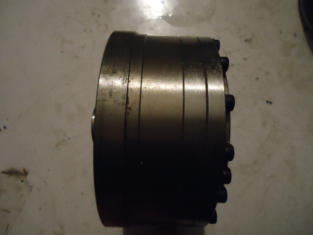

Re: 4 поворотная ось
Сообщение gerka »
nik1 писал(а):Не во всех
у меня 1 с компенсатором , второй без
Редуктор HD32-80
Т.к. редуктор еще только на пути ко мне, помогите определить что у меня? см фото..
TB1lXflGVXXXXaLaXXXXXXXXXXX_!!0-item_pic.jpg (3436 просмотров) <a class='original' href='./download/file.php?id=61038&mode=view' target=_blank>Загрузить оригинал (96.47 КБ)</a>
TB2WURtcXXXXXcdXpXXXXXXXXXX_!!790816380.jpg (3434 просмотра) <a class='original' href='./download/file.php?id=61039&mode=view' target=_blank>Загрузить оригинал (92.81 КБ)</a>
Диаметр в редукторе входного вала 17мм, вал у шаговика 8мм, если выточить втулку из дюральки как это будет работать? (муфту ставить не хочется)
cncworks
