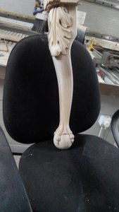

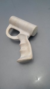

Решил поделиться фотографиями своих работ.
Работа по дереву
2015112172511.jpg (6206 просмотров) <a class='original' href='./download/file.php?id=57312&mode=view' target=_blank>Загрузить оригинал (90.22 КБ)</a>

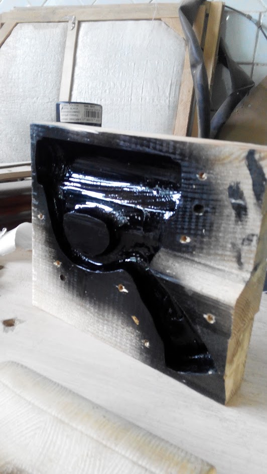

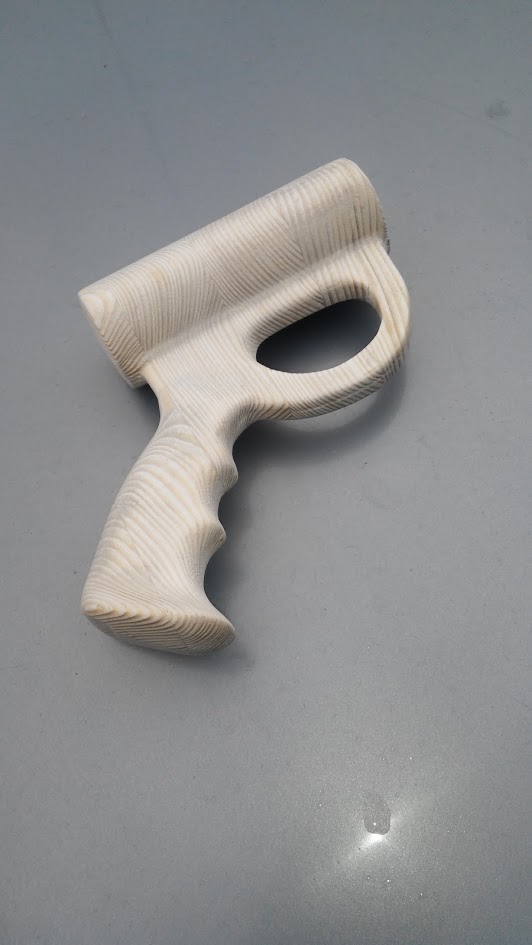

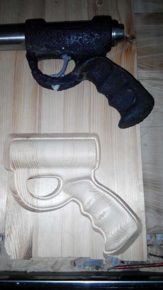

Был небольшой заказ на изготовление ручки для подводного ружья
Обмерял создал 3д модель и пробую вырезать
2015331203158.jpg (6206 просмотров) <a class='original' href='./download/file.php?id=57313&mode=view' target=_blank>Загрузить оригинал (73.04 КБ)</a>
2015401112419.jpg (6206 просмотров) <a class='original' href='./download/file.php?id=57314&mode=view' target=_blank>Загрузить оригинал (43.92 КБ)</a>
2015401112428.jpg (6206 просмотров) <a class='original' href='./download/file.php?id=57315&mode=view' target=_blank>Загрузить оригинал (50.83 КБ)</a>

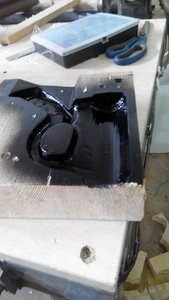

После изготовил формы для заливки эпоксидки, формы оказались одноразовыми, но разрубились и деталь досталась, только фото готовой детали не сохранилось но формы вот:

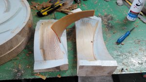

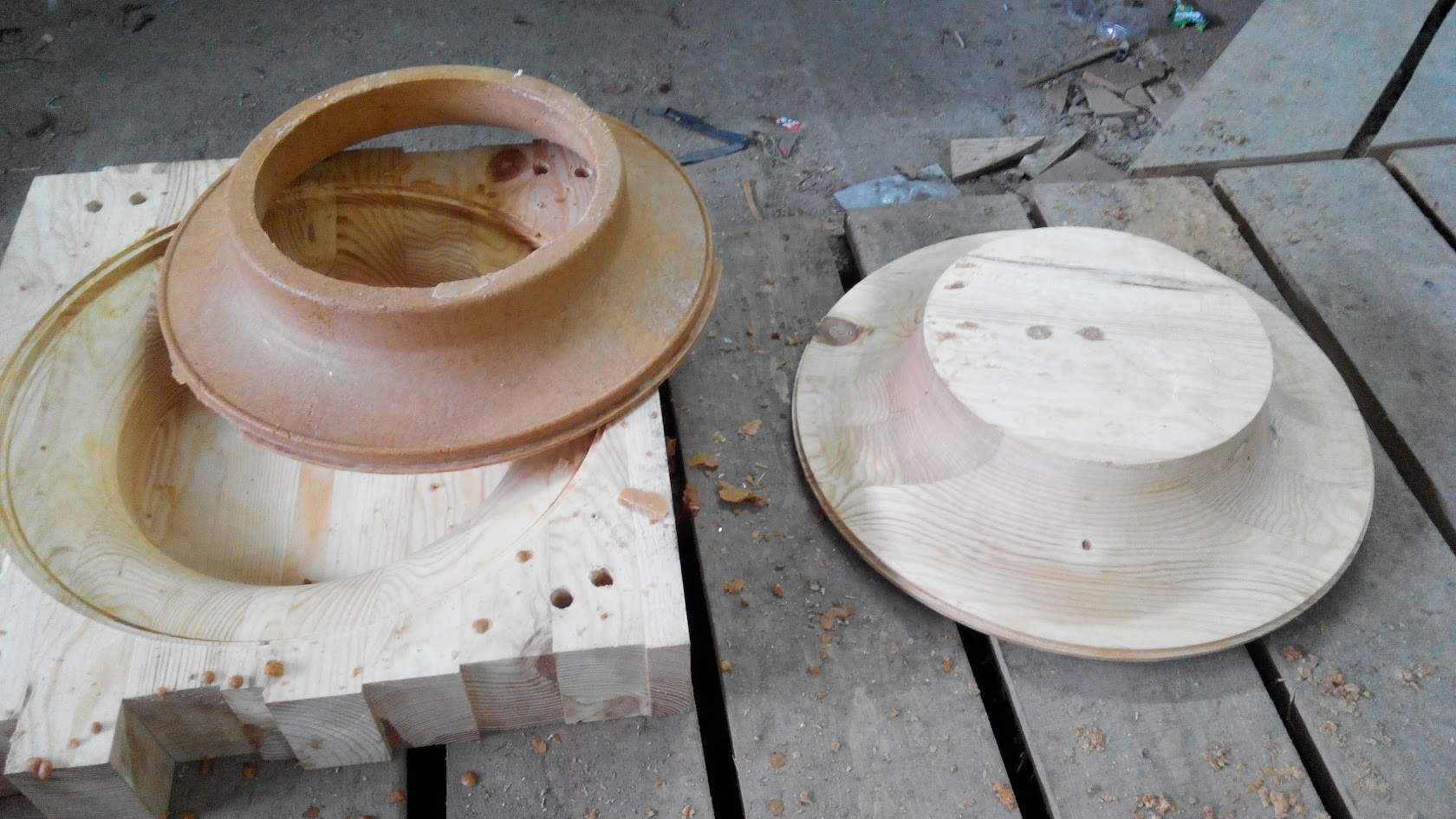

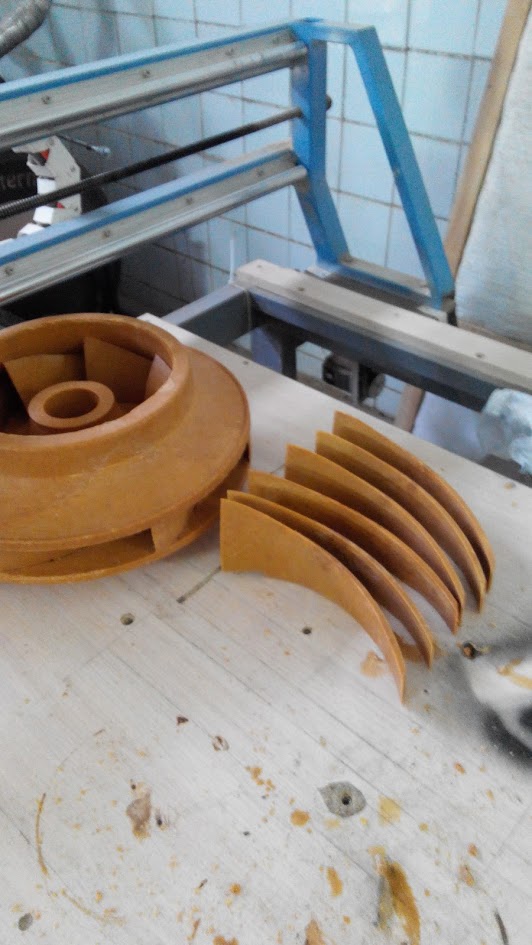

Небольшой заказ на колесо по выплавляемым поделям
2015530175027.jpg (6206 просмотров) <a class='original' href='./download/file.php?id=57318&mode=view' target=_blank>Загрузить оригинал (87.37 КБ)</a>
Формы для заливки парафина

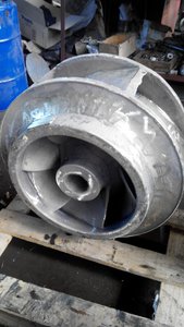

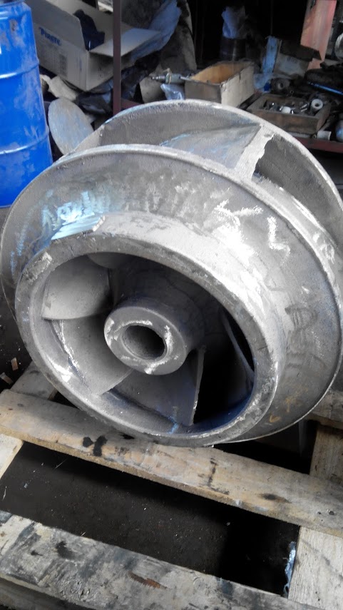

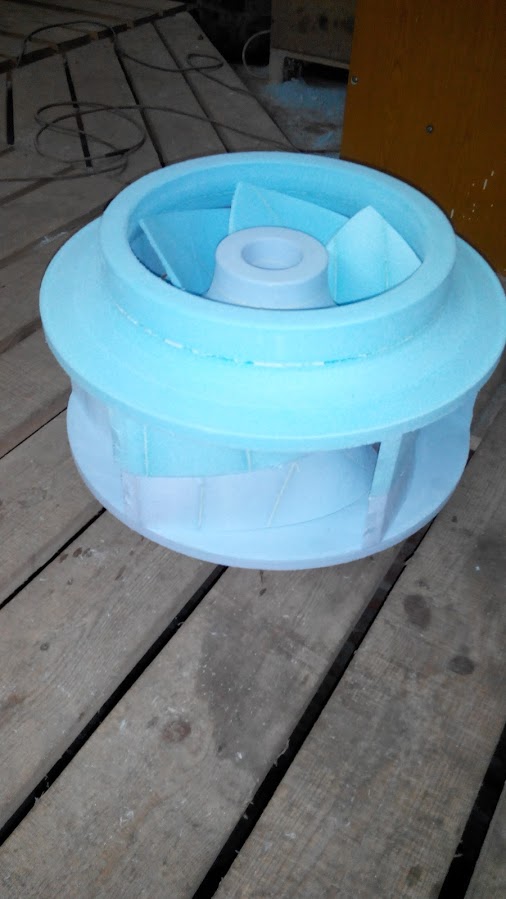

Еще одно колесико но по ЛГМ
Вырезал все лопатки и диски из пенополистирола, далее склеил
Фото перед склейкой
2015806211637.jpg (6203 просмотра) <a class='original' href='./download/file.php?id=57321&mode=view' target=_blank>Загрузить оригинал (62.35 КБ)</a>
А вот то что уже приехало с литейки: масса 100 кг, материал бронза

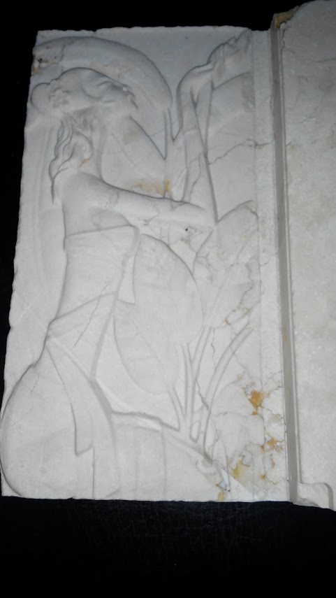

А вот еще побаловался резьбой по мрамору
