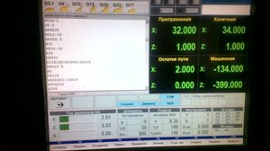

Достался мне такое чудо как 16А20Ф3 модернизированный компанией Инэлси.
Стойка IntNc400D все вроде крутится двигается, но циклы не работают.
то есть по G0,G1,G2 ездит а по встроенным нет. при нарезании резьбы не попадает в нитку (цикл G76)
звонил в инэлси -директор сказал что много у них работы и помочь он сейчас не может. Может у кого есть опыт с этой стойкой, напишите пожалуйста. Очень надо.

Geradjan писал(а):Стойка IntNc400D
доки на неё есть?

Доки только с оф сайта (руководство программиста и оператора)
по докам всё делал-ничего не получается
прислали рабочею программу с такова станка -не идёт.
при цикле G12 просто встает.
думаю что надо искать такой же станок,делать копию жесткого диска и пробовать.
Re: Ивановский ИнЭлси 16А20Ф3 Помогите с циклами!
Покажи фото стойки... да и всего станка можно тоже...
А g12 что делает?
Может ему что-то надо вклюзить, чтоб оно заработало, например шпиндель...
Сообщение Geradjan »
G12 это многопроходный цикл полусферы, с начало ступеньками потом чистовой по сфере. Описывается с графического интерфейса.
WP_20150826_008.jpg (10274 просмотра) <a class='original' href='./download/file.php?id=57102&mode=view' target=_blank>Загрузить оригинал (89.32 КБ)</a>
WP_20150826_014.jpg (10274 просмотра) <a class='original' href='./download/file.php?id=57103&mode=view' target=_blank>Загрузить оригинал (126.53 КБ)</a>

Nick писал(а):Может ему что-то надо вклюзить, чтоб оно заработало, например шпиндель...
шпиндель как раз останавливается и программа дальше не идёт. пробовали программу которую с инэлси прислали с такого же станка.
А ошибок никаких не выдает?

Nick писал(а):А ошибок никаких не выдает?
нет
