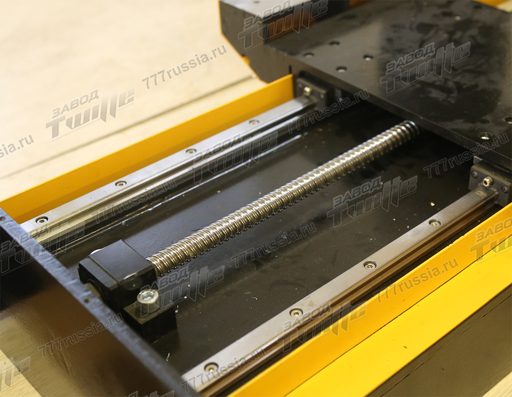

Дрюня писал(а): Станок на круглых направляющих и шпинделем 800 Вт для обработки алюминия и стали - это маркетинговый ход или обман? Как считаете?
Вложение 1.jpg больше недоступно
с станок на квадратных направляющих 15-20 мм мощность шпинделя 2.2 киловата!
тут подробные фото https://777russia.ru/cnc-stanok/max7-cncmetall/
выше в теме я выкладывал фото под гофро защитой внутренние части!
Stanok_Chpu_Max_7.jpg (2628 просмотров) <a class='original' href='./download/file.php?id=57093&mode=view' target=_blank>Загрузить оригинал (194.13 КБ)</a>

Re: Станки с ЧПУ от завода "TWITTE"
завод TWITTE писал(а):всё в солиде всё рассчитывается как положено
И крепление опоры ШВП на уголке расчитывали? :)
Скриншотик этого расчёта можете показать или сошлётесь на коммерческую тайну и ноу-хау?
