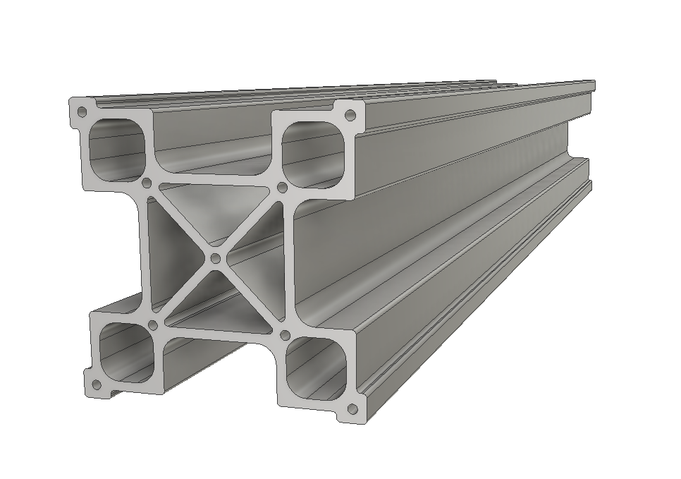

У меня есть потребность в двух станках для раскроя фанеры, станка для фрезеровки отверстий в алюминиевом профиле, лазера на трубке с большим полем и лазера на светодиоде.
Вот сижу и мечтаю, эх найти бы где-нибудь универсальный алюминиевый профиль. Чтоб на него можно было бы при желании и профильные рельсы поставить, и U-образные ролики и рейку. И чтоб с жёсткостью и геометрией было бы всё нормально. Поработал со стандартным станочным профилем, ну уж слишком он широкоуниверсальный.
Полазил по форуму, нашел это:
http://www.cnc-club.ru/forum/viewtopic. ... ead#unread
Конфигурация не впечатлила, пацаны неизвестно где заказывают этот профиль и ценник не радует. Но возникла идея: «А почему бы самому не сделать нужный профиль?»
Опыт изготовления имеется:
http://www.cnc-club.ru/forum/viewtopic. ... 62#p199062
У меня уже четыре заказных фильеры лежат на заводе, можно заказать и пятую. Такую, чтоб с толстой стенкой, чтоб с пазами под направляющие и полированные валы для U-образных роликов. А можно, чтоб сразу ось Z получалась. Только отпиливай и крепи направляющие и винт. Мечтать не вредно конечно! :D
С конструктивом придётся помудрить и конфигурацию ограничить самыми востребованными комплектующими, 16-ми винтами и 15-ми рельсами. Но всё действительно реально.
Соглашусь с доводами:
http://www.cnc-club.ru/forum/viewtopic. ... 97#p213697
Прецизионные станки делаются по другим технологиям и за другие деньги. Но меня устраивает и хоббийный вариант.
Минимальная партия профиля 500 кг. Со своими аппетитами я килограмм 150 - 200 проглочу. А остальные? :wik:
Вот и решил предложить заинтересованным форумчанам принять участие в разработке и производстве такого профиля. Сам я с сопроматом не дружу, по этому без помощи полюбому не обойтись.
Никакого бизнеса, я достаточно зарабатываю в других местах. Просто нужно выйти в «ноль», продав заинтересованным по себестоимости излишки профиля. Готов финансировать всё циклы производства и по времени нет ограничений. Чем больше люминь лежит, тем твёрже становиться. :good:
Себестоимость будет где-то рублей 200 - 250 за килограмм. Это вам не:
giraf_79 писал(а):Розничная продажа. Минимальная партия заказа 1 п/м. Стоимость = 6000 руб за п\м.
Хочу услышать ваше мнение. Если это действительно «бредовая идея», выскажитесь, не стесняйтесь.
Я сам консерватор по натуре и понимаю, что три в одном не лучший вариант, но очень хотелось бы найти компромисс…
И это не "жидкий чугун", который в своё время предлагал Nick. :hehehe:

да, как-то так. а что такое пазы под вал? как оно выглядит?
15,5 кг метр 150x150mm

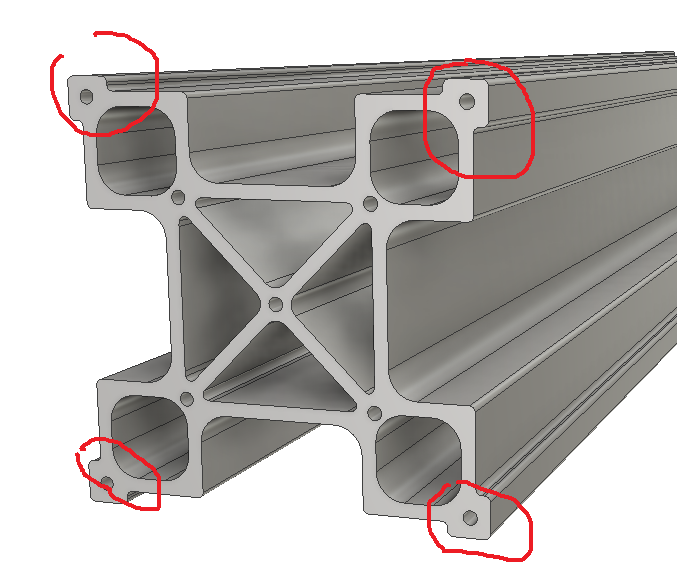

tooshka
Сообщения: 1760
Репутация: 209
Откуда: Нижний Новгород
Re: БРЕДОВАЯ ИДЕЯ - Универсальный алюминиевый профиль для ЧП
Сообщение tooshka »
А зачем эти наросты? Рельсы вроде обычно с зубчатой рейкой с краю крепят?

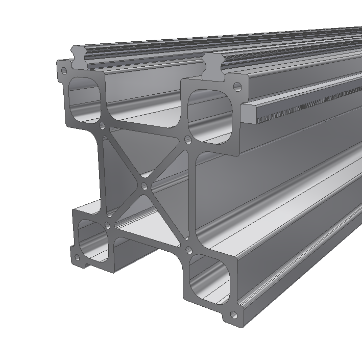

Сообщение donvictorio »
по идее упоры для рельс, реек
типа так наверное.
Screenshot_2.png (26675 просмотров) <a class='original' href='./download/file.php?id=57038&mode=view' target=_blank>Загрузить оригинал (125.42 КБ)</a>
можно и внутрь большого паза рейку присобачить, но там только к дну её крепить, а радиус угла профиля это усложняет, а убрать радиус именно там нельзя, так как он несущий.
