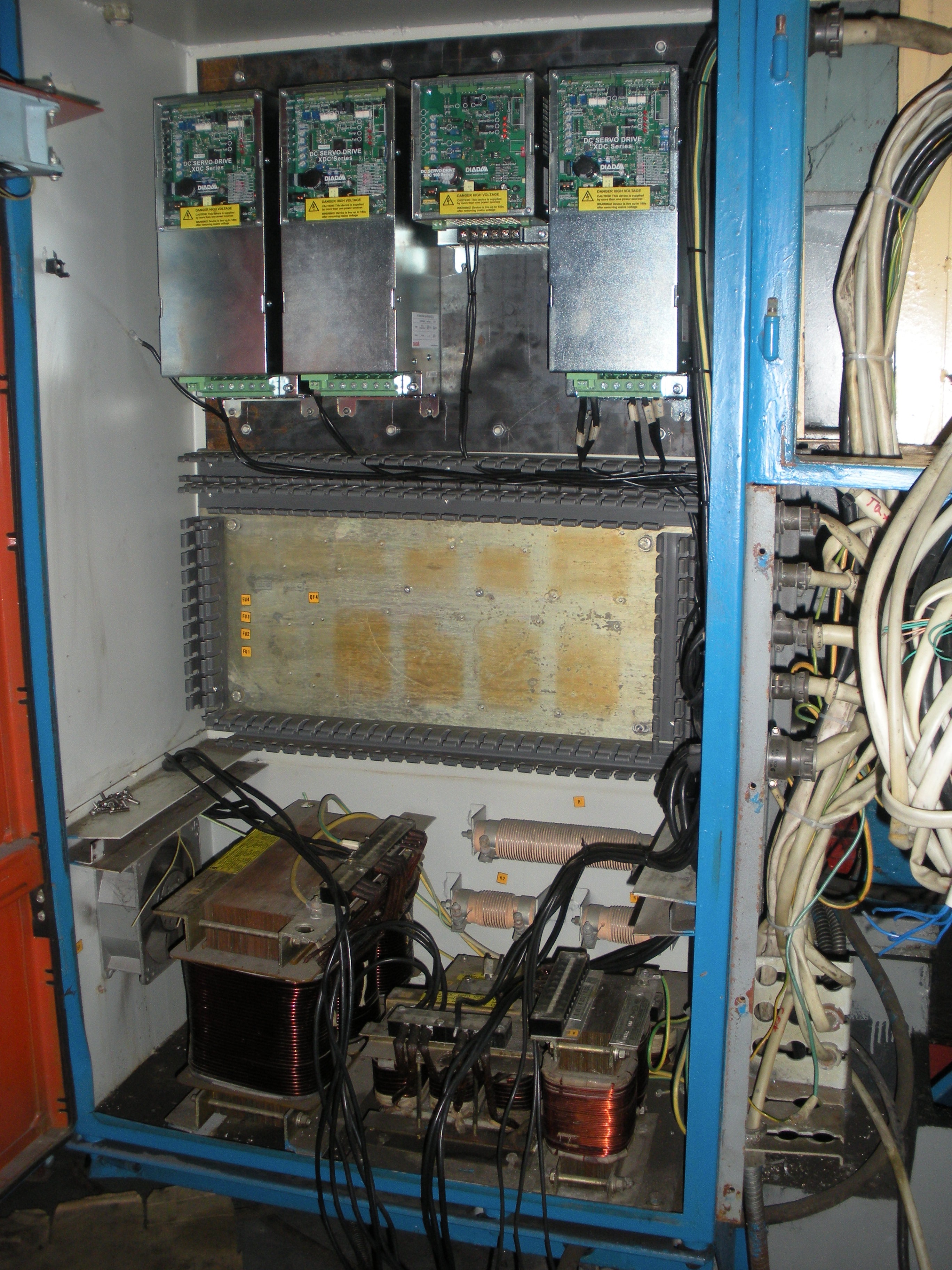

Очередная модернизация,на этот раз токарный.
Выгреб кучу хлама. Куда и зачем его столько цепляли, еще не все в кадр влезло :thinking: :hehehe:

А вид спереди станка?
Что за привода стоят в ящике?
Двигатели на осях какие?

Видимо, постоянники http://diadagroup.com/ru/privod/

aftaev писал(а):А вид спереди станка?
Спереди он как все 16А20 :D , в работе практически не был (в идеальном состоянии)
aftaev писал(а):Двигатели на осях какие?
Родные, болгарские двигатели.
aftaev писал(а):Что за привода стоят в ящике?
PKM писал(а):Видимо, постоянники http://diadagroup.com/ru/privod/
Верно, поддерживаем отечественное производство :good:

Demetrius писал(а):Родные, болгарские двигатели.
Щеточные?

aftaev писал(а):Щеточные?
Да, щеточные.
2МТА на X и 3МТА на Z если склероз не изменяет )
И на шпиндель тоже щеточний МР132М

А когда покупали у них на складе были привода или они под заказ изготавливают?
Цены вполне приличные.
Паспорт со схемой? Я покупал болгарские ARTEH так они с конкретными схемами я даже уже 1 по этим схемам ремонтировал.
У вас обратная связь именно на привод по тахогенератору родному останется?
Дмитро
Сообщения: 1060
Репутация: 1139
Откуда: Киев
Re: Модернизация 16А20
Сообщение Дмитро »
aleha писал(а):А когда покупали у них на складе были привода или они под заказ изготавливают?
Кое что есть на складе, когда заказывал конкретной модели не было, изготавливают в течении пяти дней.
aleha писал(а):Паспорт со схемой? Я покупал болгарские ARTEH так они с конкретными схемами я даже уже 1 по этим схемам ремонтировал.
Схемы нет, дают гарантию 18 месяцев. Как будут работать посмотрим, станков для модернизации много.
aleha писал(а):У вас обратная связь именно на привод по тахогенератору родному останется?
Тахогенератор заводится в привод, энкодер винта в kflop
Сейчас он не красивый, спереди все кожуха, сняты, чистят от огромного слоя пыли.
Сегодня хотел покрутить шпиндель, но получил громкий пшик
1416557075_yadernaya-mosch-ssha.jpg (5983 просмотра) <a class='original' href='./download/file.php?id=57536&mode=view' target=_blank>Загрузить оригинал (126.7 КБ)</a>
Не доглядел, трансформатор оказался не на 160 В а на 320 В :thinking:
К счастью сгорел только привод возбуждения (на фото самый маленький) :P
Осмотрел другие станки (их у нас много), у всех трансформаторы на 160 В, это же надо было так попасть :hehehe:

Отремонтировали оперативно, сгорел только термистор, и подгорело пару дорожек. Почистили, запаяли, покрасили, денег не взяли, +.

Пол дня потратил на предварительную настройку серв, бесконечно улетали оси :relsa: и вручную ключом возвращать назад, бегал вокруг станка :walk:
Но перед этим шпиндель попил кровушки, при первом запуске работал, после встал, уперся рогами... А оказалось вентилятор на двигателе шпинделя был без фильтра, и ранее обрабатывали чугун. В итоге КЗ на корпус, открыл крышку, а на щетках горы пыли металлической, за пару минут работы, коллектор убит :thinking:
Еще не все :hehehe:
Пока гонял ось Z, завоняло паленой резиной. Снял верхнюю крышку доступа к щеткам двигателя, обнаружил куски резины. Оказывается резиновое уплотнение нижней крышки двигателя от масла разбухла и ее подхватили щетки (в этих двигателях вращаются щетки) :crazy:
Вывод:
При модернизации нужно все тщательно проверять, заглядывать во все щели.
