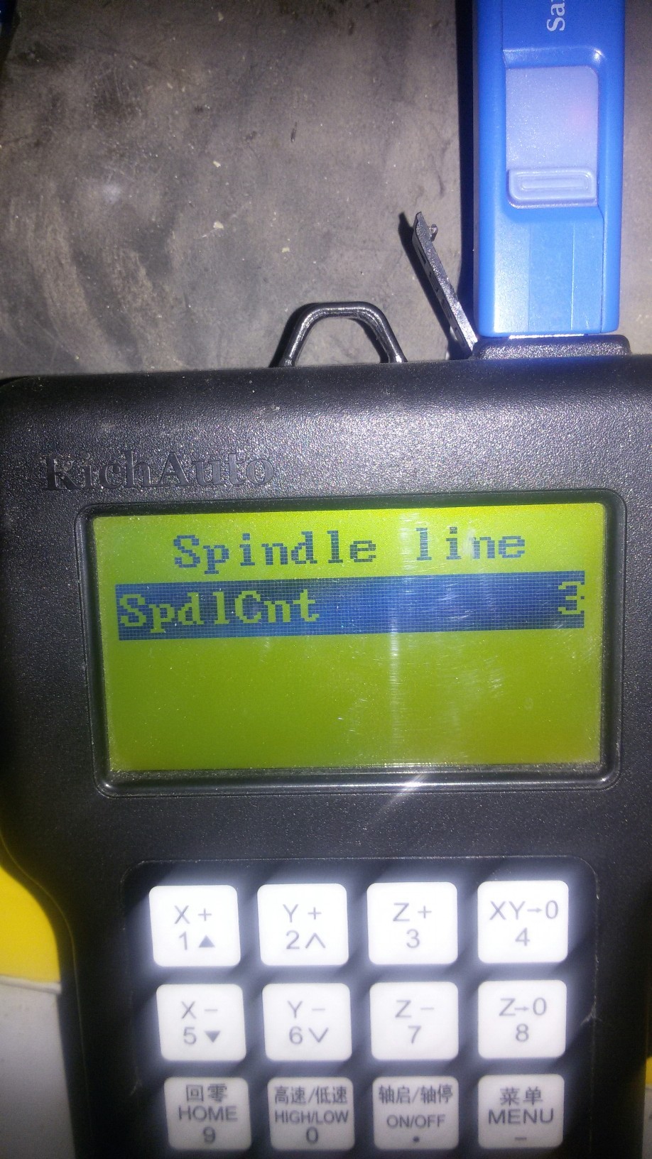

Вот эту функцию я сбил первой ,подумал что это время разгона шпинделя 3

Из видео я понял только, что масштаб неимоверно вырос, верно? Похоже копать надо в сторону кол-ва шагов на 1 оборот мотора. Это у нас в меню MACHINE SETUP -> PULSE EQUIVE. Можете сфоткать чё в этом пункте показывает?
Кстати, за время разгона шпинделя косвенно отвечает пункт MACHINE SETUP -> SPINDLE DELAY. Только это не время разгона шпинделя, а пауза в милисекундах, которую будет ждать пульт прежде чем начнёт выполнение УП. У меня там было секунд 8, чтобы шпиндель успел набрать обороты.
Поясню что такое SpdlCnt. Spindle Line Count (SpdlCnt) - это кол-во бит в двоичном числе, которое говорит инвертору какой номер скорости использовать для шпинделя. Сами значения скоростей вбиты в настройках инвертора под номерами. Пульт лишь говорит инвертору номер нужной скорости в виде двоичного числа. Это называется дискретным управлением. У инвертора есть два популярных способа дискретного управления - 4-х скоростное (SpdlCnt=2, т.е 22 = 4) и 8-ми скоростное (SpdlCnt=3, т.е. 23 = 8). У меня к примеру было 8-ми скоростное (SpdlCnt=3) и для моего шпинделя в 24000 об/мин эти 8 скоростей в инверторе были выставлены так - 3000, 6000, 9000, 12000, 15000, 18000, 21000, 24000 об/мин. Пульт лишь переключал их с помощью этого двоичного числа, т.е. 000 - первая скорость, 001 - вторая, 011 - третья, 111 - четвёртая, 010 - пятая, и т.д. В каждом станке могут быть разные значения. Их кстати, тоже можно поменять в пульте.

Спасибо друг. там стоит 400 400 400
Позвонил по скайпу китайским братьям, они сказали правильные параметры ,под мои инвекторы ,завтра пойду править
X pulse equivalent 86.4752
Y pulse equivalent 86.4752
z pulse equivalent 320 . :ura:
RZNC A11S в этом пульте не нашёл функцию SCREW INTERSPACES и линейное ускорение .?
