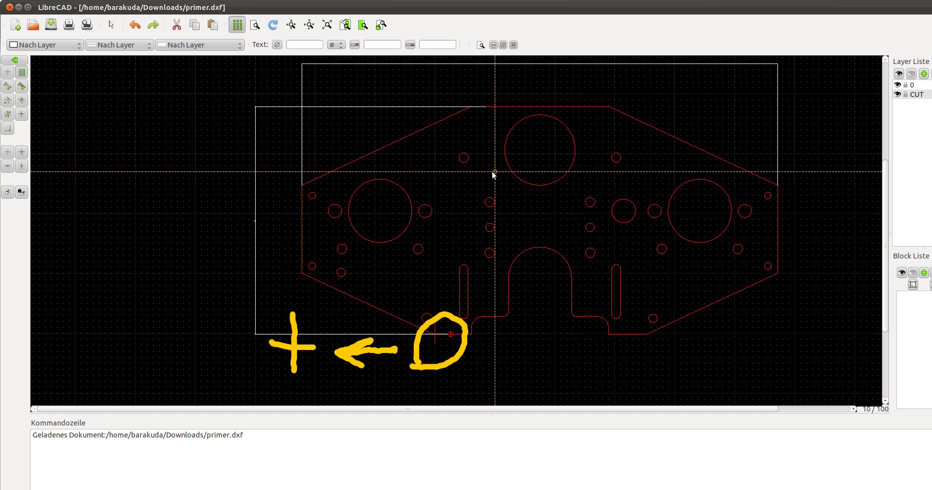

Юзается Qcad + dxf2Gcode + EMC2. Станка еще нет, но в будущем работать будет с плазмой.
Вопросец: Как заставить резать ЕМС2 сначала внутренние части, а затем наружный контур детали в последнюю очередь???
Вроде как в dxf2Gcode трейс реза задают, вот только я не понял как.
Заранее спасибо.

Да тут очередь выбора на траекторию не влияет. На примере попробовал - все работает, но есть деталька, на которой на контур выходит еще не дорезав внутренние отверстия.
Пример такой детали приложил.

Сообщение sandman »
Всё работает...
Во первых, размер детали 793x379mm, твоя машина это может?
Во вторых, при создании чертежа нужно иметь ввиду что нулевой пункт должен быть за пределами основного контура детали.
В третьих, если это не так, то можно переместить нуль в DXF2Gcode, что я и сделал в примере. :)
Ну и если у тебя MIN_LIMIT для осей стоит 0, то в коодинатах gcod'а не должно быть негативных значений= нуль должен быть эдак 10мм левее и вниз от детали...

sandman писал(а):Всё работает...
Точно! Вот я нуб... :hehehe: Я начинающий ЧПУшник и нигде не написано, как правильно нуль выставить!
Работает на версии 0.1, на 0.2б - нет!
СПАСИБО ОГРОМНОЕ! :beer_blow:
