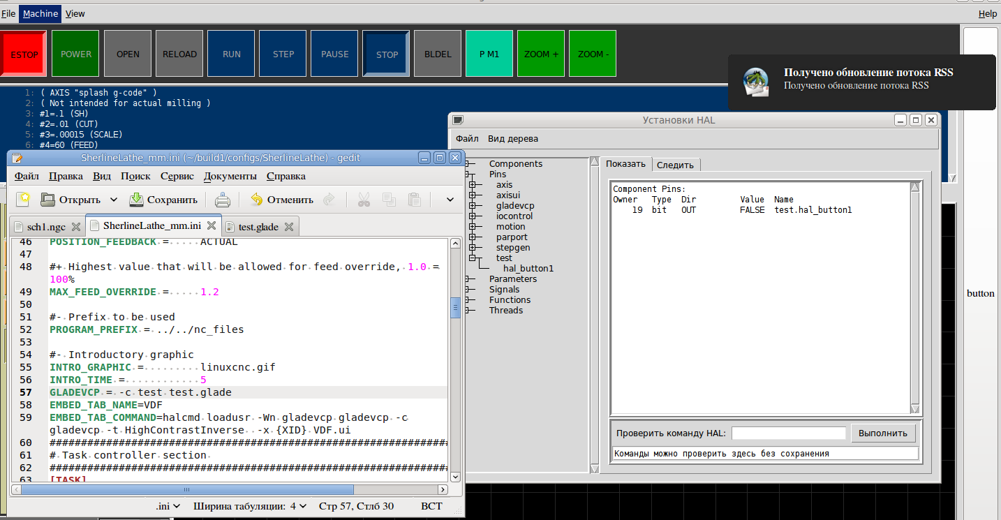

Нарисовал панельку для gladevcp. Если запускать её так:
GLADEVCP = test.glade
то всё замечательно работает. А если запускать так:
GLADEVCP = -c test test.glade
то тоже всё работает, но пишет
Waiting for component 'gladevcp' to become ready.............
и рисует точки (ждёт) пока не завершишь прогу.
В доках никаких запретов на использование "-c" в этом варианте не нашёл.
P.S. Желающим поэксперементировать:
test.glade
(680 байт) 673 скачивания
Re: GladeVCP и PyVCP для начинающих
вроде как он при этом обзывает компонент не gladevcp, а тест. Может надо добавить -Wn test
gladevcp: error: no such option: -W
<commandline>:0: waitpid failed gladevcp gladevcp
<commandline>:0: gladevcp exited without becoming ready
Embeded tab command "halcmd loadusr -Wn gladevcp gladevcp -c gladevcp -x 35651726 -Wn test -c test test.glade" exited with error: 1
Похоже надо патчить... :(
Твой эксперимент неправильный - в твоём случае есть EMBED_TAB_COMMAND, который "подсовывает" другой компонент с именем gladevcp.
Попробуй без строчек EMBED_TAB_*
Сообщения: 8167
Репутация: 1589
Сообщение nkp »
UAVpilot писал(а):Попробуй без строчек EMBED_TAB_*
Выделение_014.png (3089 просмотров) <a class='original' href='./download/file.php?id=57814&sid=86e7e4fb2242bd3a8d10b23e2e65bbaa&mode=view' target=_blank>Загрузить оригинал (80.02 КБ)</a>
Понятно, значит так было всегда и историю версий можно не лезть... :(
У меня такая же штука выскочила, когда я экран для Probe ставил, не помню точно как, но как-то я это поборол....
Кстати, а в твоем test есть компонент? Как он называется?
