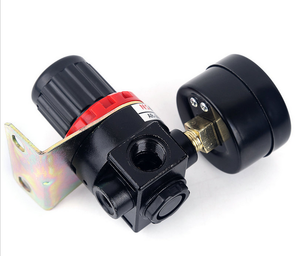

Если уж очень хотите правильно, то поставьте регулятор давления после компрессора. Но он у многих уже стоит по умолчанию. А для удобства, поставьте маленький ручной краник.
Типа такого:
Есть и еще меньше, просто картинку не нашел.

kalinvick, вчера как раз пришла такая штука из китая
2112.PNG (3686 просмотров) <a class='original' href='./download/file.php?id=56748&mode=view' target=_blank>Загрузить оригинал (334.06 КБ)</a>
214324.PNG (3686 просмотров) <a class='original' href='./download/file.php?id=56749&mode=view' target=_blank>Загрузить оригинал (364 КБ)</a>
350 руб :)

Эта штука хороша, когда необходимо редко устанавливать давление.
Например компрессор 6 атм, а в станок -1.5 атм.
Все ок.
А вот когда надо быстро подстроить воздух, то лучше иметь маленький краник с микрометрическим винтом.
И давление на палец щупать из головки.
Это из опыта.
Деталь, которая на фото, что бы ее настроить надо нажать, на головку, то есть приложить усилие. Не даром эта штука на кронштейне.
А краник - маленький, его удобно повесить рядом с головой и точно регулировать подачу воздуха.
И еще - палец для воздуха в диапазоне 0 - 2.0 атмосферы, весьма чувствительный инструмент, в отличии от неизвестно какой шкалы с мелкими рисками.
Тактильная память, если что.

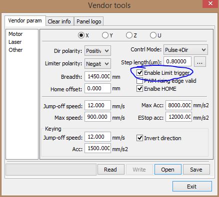

Подключил COM => GND, a NO => Lim- На контроллере, при нажатии кнопки концевика, загорается индикатор(лампочка) Но в ручном режиме, когда даю ходу по Y и нажимаю на концевик, то ничего не происходит-ось не реагирует.

Нашел на русском языке инструкцию, все правильно вроде сделал. Что тогда не так? На видео слышно как ось движется и не реагирует на нажатия концевика, хотя индикаторы загораются. https://www.youtube.com/watch?v=rr9Pe4vRYTE

В проге порыться думаю внимательно надо на предмет концевиков и вариантов их настроек....

niksooon писал(а):В проге порыться думаю внимательно надо на предмет концевиков и вариантов их настроек....
Конечно! В программе есть галочка, и я уже обращал когда-то на нее внимание, но она вылетела из головы)
Rjywtdbr.JPG (3624 просмотра) <a class='original' href='./download/file.php?id=56760&mode=view' target=_blank>Загрузить оригинал (44.53 КБ)</a>

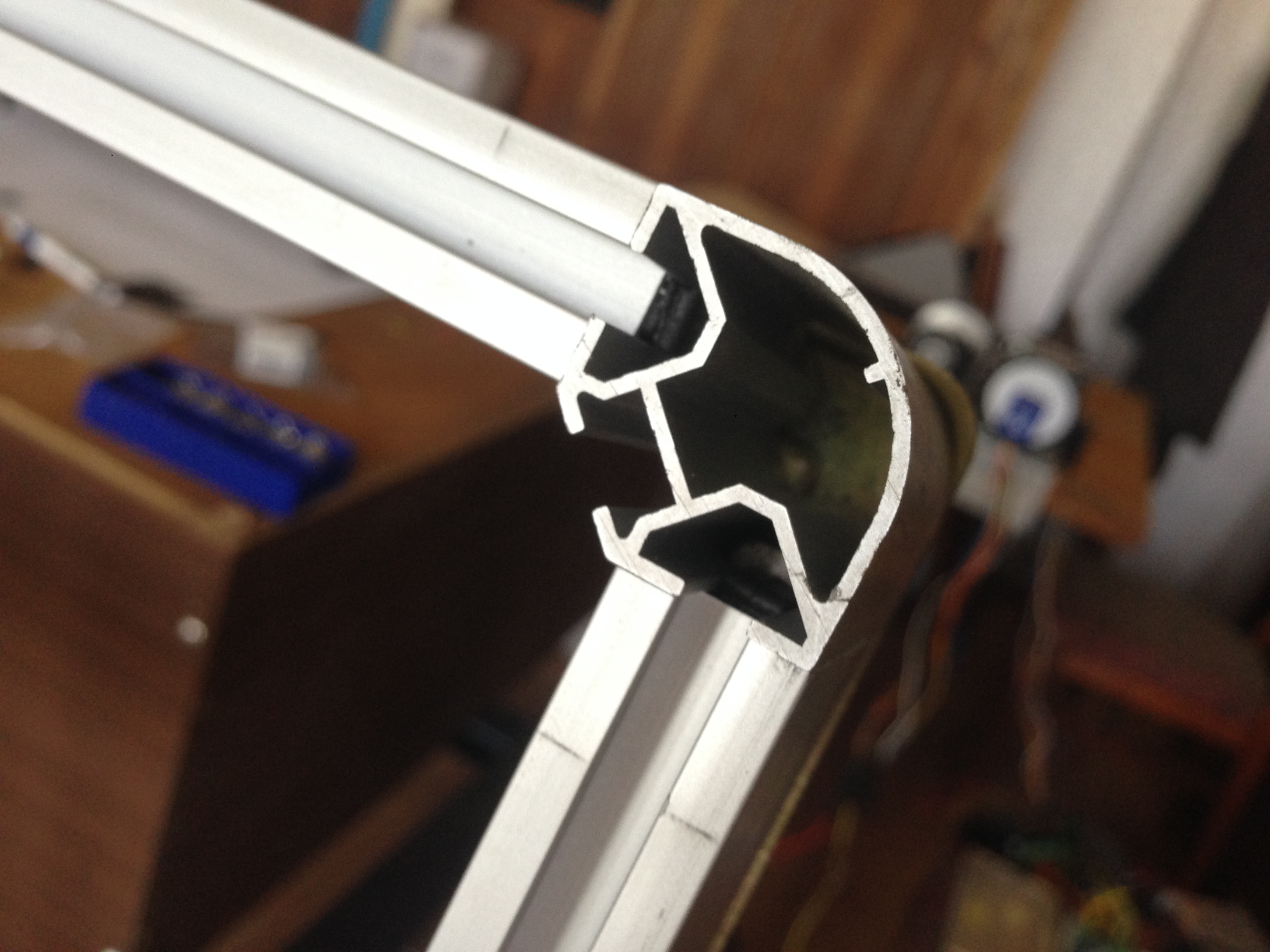

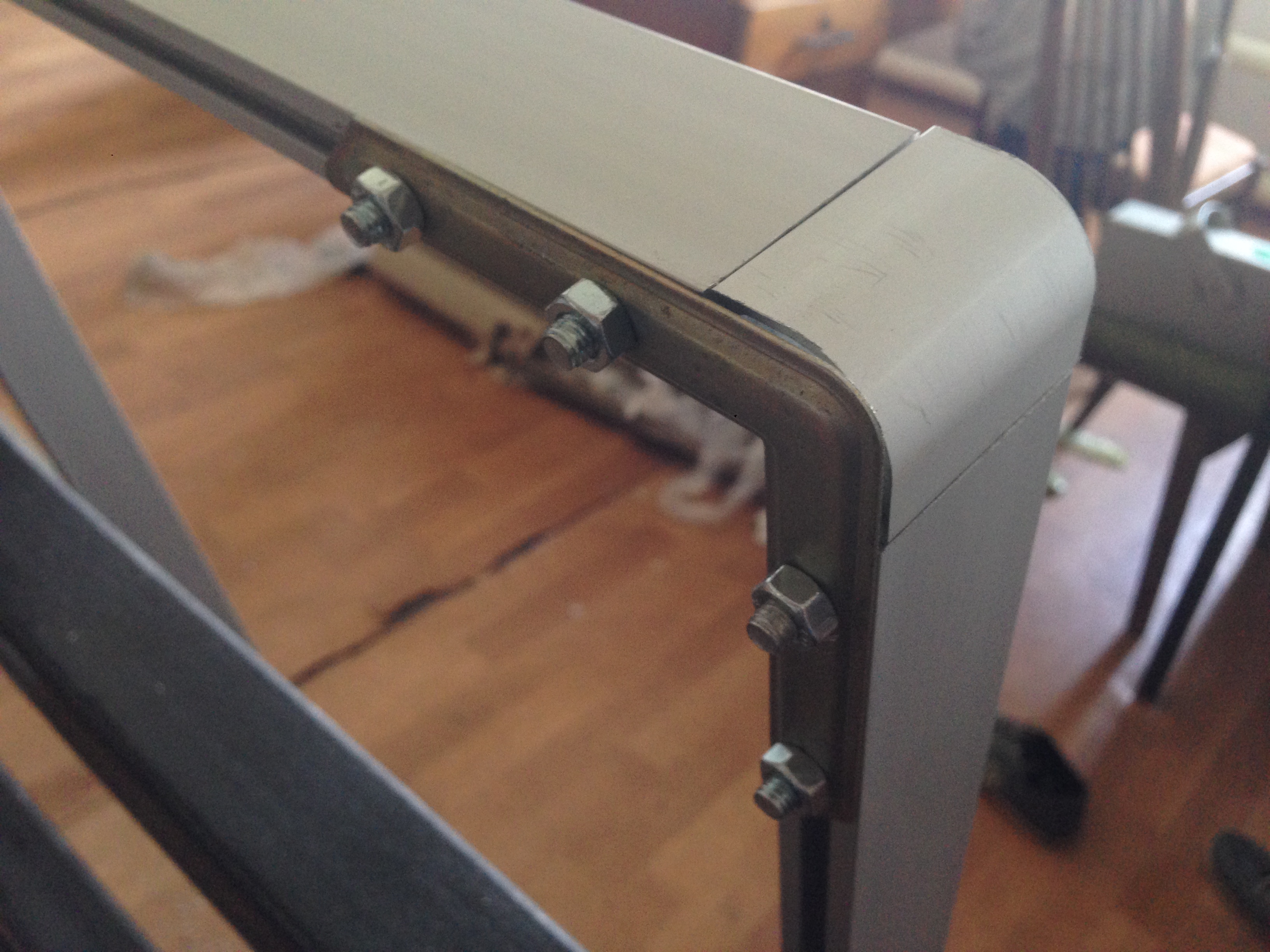

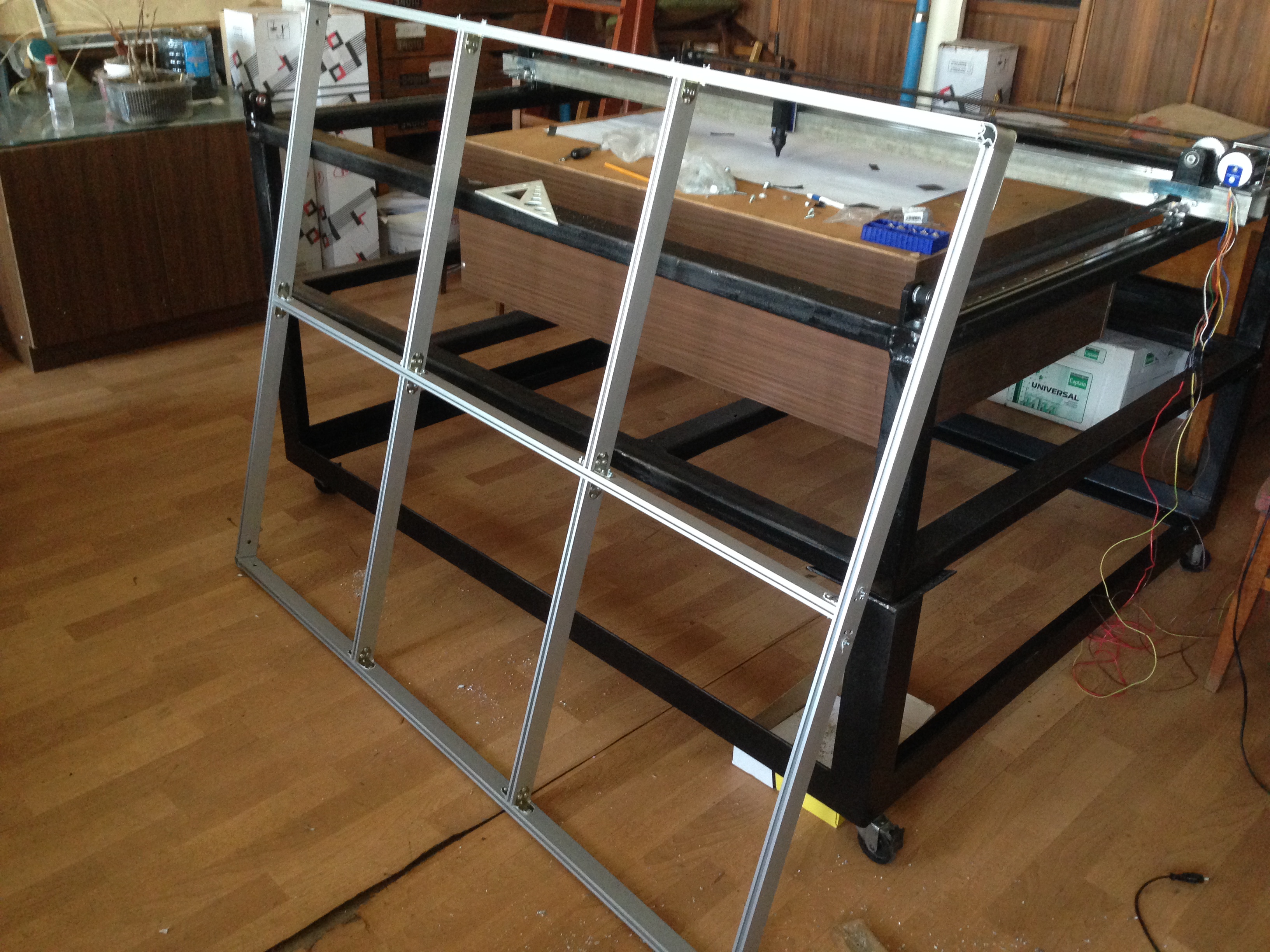

Скрутил раму стола. :roll:
IMG_6559.JPG (3530 просмотров) <a class='original' href='./download/file.php?id=56928&mode=view' target=_blank>Загрузить оригинал (2.13 МБ)</a>
IMG_6560.JPG (3530 просмотров) <a class='original' href='./download/file.php?id=56927&mode=view' target=_blank>Загрузить оригинал (1.42 МБ)</a>
IMG_6561.JPG (3530 просмотров) <a class='original' href='./download/file.php?id=56926&mode=view' target=_blank>Загрузить оригинал (1.35 МБ)</a>
IMG_6562.JPG (3530 просмотров) <a class='original' href='./download/file.php?id=56925&mode=view' target=_blank>Загрузить оригинал (1.87 МБ)</a>

на воздух обязательно поставить фильтр и масло-водо отделители. иначе на линзу и ваше изделие полетит всякая шляпа. У меня без них можно было гравировать и с выключеным лазером :)
"Dimager" - а что планируешь на стол в качестве ламелей?. Я купил алюминиевые уголки, но они отражают луч хорошо, с обратной стороны подпалины образуются. Да и толщина ламели более 1мм - плохо. Не ужели придется рубить?

tok17 писал(а):"Dimager" - а что планируешь на стол в качестве ламелей?. Я купил алюминиевые уголки, но они отражают луч хорошо, с обратной стороны подпалины образуются. Да и толщина ламели более 1мм - плохо. Не ужели придется рубить?
Ищу альтернативу уголку, но пока безуспешно.
