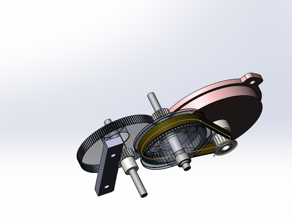

Хочется сделать передачу типа "рейка-шестерня". Шестерня — такая, рейка — такая.
Одно меня смущает: я не знаю, какой будет люфт, если соединить их строго с касательностью делительных поверхностей. И какой можно применять преднатяг (в смысле размещения осей так, чтобы зазор между делительными поверхностями стал отрицательным), чтобы этот люфт забороть.
Не сможет ли кто объяснить мне на пальцах, что к чему?

люфт относительно безболезненно можно убирать двойной подпружиненой шестерней...
или две шестерни одна за другой с смещение (так в роверах сделано).
вопрос качесва рейки.. зона частого использования износится быстрее. тут поможет только двойная подпружиненая...

Ну, у тех американцев, разработку которых хочется переделать под общедоступную комплектуху, были обычные шестерни. Хотя особого износа вроде не было: нагрузки там были невеликие.
Re: Шестерёнки: люфт и преднатяг
На китайских роутерах люди по несколько лет работают и не ведают про люфты. Рейка и шестеренка не закалены.
Можно подпружинить платформу с мотором, чотобы был постоянный прижим.

Тоже неохота. Там схема чуть сложнее: мотор --> малый соосный шкив на валу (15 канавок) --> ремень --> большой шкив (60 канавок) --> малая соосная шестерня (24 зуба) --> большая шестерня (120 зубов) --> малая соосная шестерня --> реечка. Собственно, эта реечка и должна ездить вверх-вниз.
