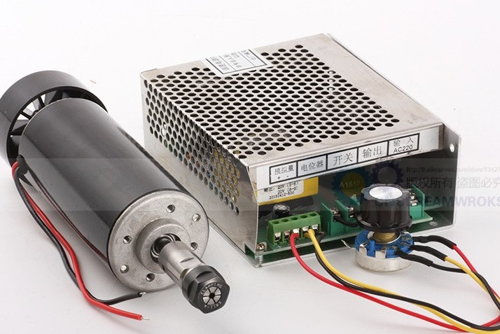

Нужна нормальная фотка бп с подписями. Хотя, эти блоки по подключению и не различаются вовсе

sehellion писал(а):Нужна нормальная фотка бп с подписями. Хотя, эти блоки по подключению и не различаются вовсе
Безымянный.jpg (4803 просмотра) <a class='original' href='./download/file.php?id=56564&sid=c7bb476b1231bff005a98c6553b371c6&mode=view' target=_blank>Загрузить оригинал (122.56 КБ)</a>
Там по китайски все) просто два видео смотрел- везде по разному.

Ну, куда подключать сетевое напряжение ясно. Потенциометр подключен правильно, скорее всего. Выход на шпиндель скорее всего 2 крайних левых контакта из тех, которые покрупнее.
А что вы там про 110 говорили?
upd рассмотрел фотографию, что они соединены. Тогда остается только 2 контакта. Однако, пока лучше в сеть не включать. Обычно, при включении в сеть 220 В перемычек быть не должно. Надо посмотреть еще инфу по этим блокам

В общем, я бы снял перемычку и включил блок в сеть. По озможности, через лампочку. Все должно работать. 2 крайних правых - вход 220. Левее 2 - выход. Еще левее контакты под перемычку для 110В питания. Малая гребенка - управление. Крайние 2 контакта - вход под управление 10V. Все вроде так

sehellion писал(а):В общем, я бы снял перемычку и включил блок в сеть. По озможности, через лампочку. Все должно работать. 2 крайних правых - вход 220. Левее 2 - выход. Еще левее контакты под перемычку для 110В питания. Малая гребенка - управление. Крайние 2 контакта - вход под управление 10V. Все вроде так
вот еще фото продавца.
http://ru.aliexpress.com/item/NEW-Arriv ... 58130.html
в сеть включил,работает. а шпиндель боюсь пока вешать, не разобравшись) я тоже склоняюсь то нужно вешать на контакты что в середине.

Вольтметр в руки и смотрим, что там за напряжение. На картинках продавца так и указано, про выход для шпинделя. Меня смущает только назначение перемычки. В живую эти блоки не щупал
Re: Путь от фанерного к Вектронику А2.
colosimo писал(а):Там по китайски все
Надписи над большими клеммами:
Переключатель | Выход | Вход 220V
Спасибо! А случайно не знаете что он переключает?)
Путь от фанерного станка к Вектронику А2 http://www.cnc-club.ru/forum/viewtopic.php?f=3&t=6323
Не знаю.
Сам-бы снял кожух и по разводке на плате попытался-бы понять. Если выложите хорошие фотки платы с обеих сторон, то думаю сообща что-нибудь сообразим...

UAVpilot писал(а):Не знаю.
Сам-бы снял кожёх и по разводке на плате попытался-бы понять. Если выложите хорошие фотки платы с обеих сторон, то думаю сообща что-нибудь сообразим...
Подключил на контакты что по середине, работает) Разбирать не стал,хочется уже пилить скорее=)
Работает тихо)

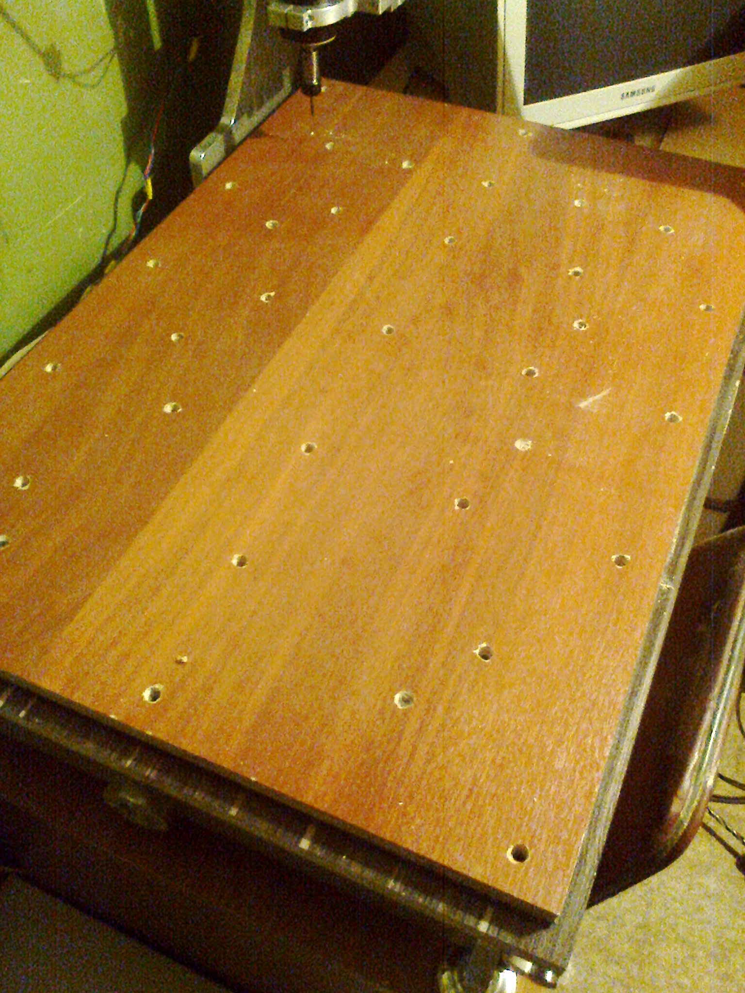

Сегодня привернул стол)
Попросил раскроить два листа ДСП. Один немного больше другого.
Первый лист крепим на станок. Дырявим его, нарезаем резьбу. Привернул на 4 болта.
Выходит так:
20150824-0003.jpeg (4629 просмотров) <a class='original' href='./download/file.php?id=56642&sid=c7bb476b1231bff005a98c6553b371c6&mode=view' target=_blank>Загрузить оригинал (561 КБ)</a>

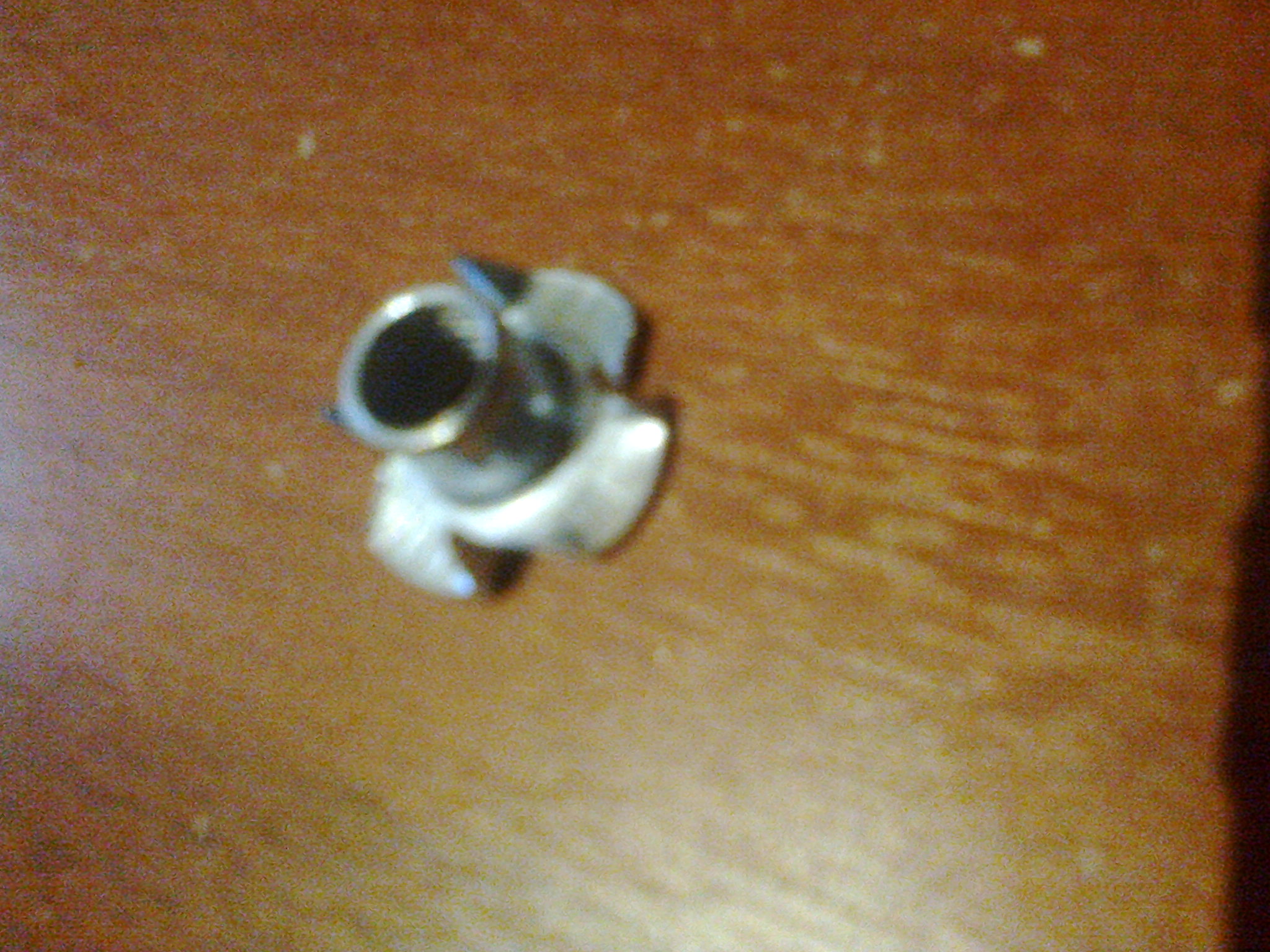

Дальше покупаем вот такие вот штуковины:
20150824-0002.jpeg (4629 просмотров) <a class='original' href='./download/file.php?id=56641&sid=c7bb476b1231bff005a98c6553b371c6&mode=view' target=_blank>Загрузить оригинал (577.94 КБ)</a>

В итоге получаем вот такой вот жертвенный стол)
20150824-0004.jpeg (4629 просмотров) <a class='original' href='./download/file.php?id=56643&sid=c7bb476b1231bff005a98c6553b371c6&mode=view' target=_blank>Загрузить оригинал (646.92 КБ)</a>
Два разных куска для того, чтобы сделать бортики, чтобы стружка оставалась на столе. Так задумал :)

colosimo писал(а):Сегодня привернул стол)
И со вторым листом делаем нечто подобное:
Мало гаек. Большой шаг получается - неудобно с маленькими заготовками работать будет.
Дырки вручную насверлены? А почему станку не доверить это дело?
Допустим стружка на столе останется (что мало вероятно), а пыль?

igorvpetrov писал(а): Мало гаек. Большой шаг получается - неудобно с маленькими заготовками работать будет.
Мало гаек согласен, но за счет прихватов думаю компенсировать это. Собственно надеясь на это и насверлил всего 27 штук. Всегда можно будет добавать, но думается и этого хватит.
Вручную быстрее вышло) Первый "заплыв корабля" :) будет как раз выпиливание прихватов.
Стружка, пыль...да,пока очередная проблема. Хоть какая-то стружка останется на столе- уже плюс. С пылью пока смерится, больше не как. Сейчас задумываюсь о циклоне, но шум пылесоса меня настораживает. Есть компрессор от холодильника :) тему циклонов пока не изучал.

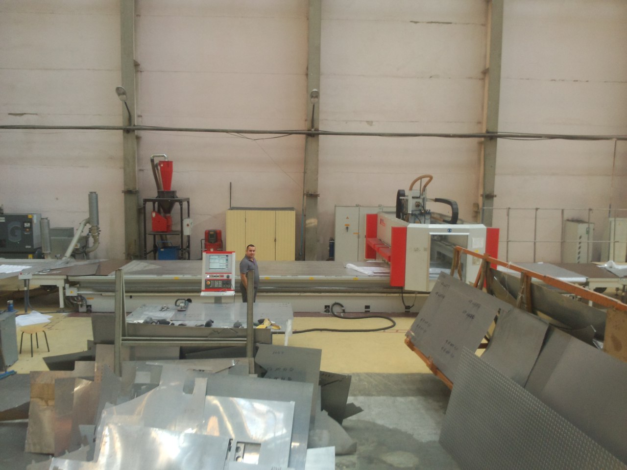

Вот такой вот на работе "почти" Вектроник :hehehe: :hehehe:
Мастером, оператором не переводят... а кто вместо тебя будет. странный они... зато вот :idiot: таких учеников набрали. Нахлынуло... :yawn:

colosimo писал(а):Вот такой вот на работе "почти" Вектроник
На таком можно дом себе выстругать)))

Крылья и остальные детали для самолёта хорошо было бы раскрыть лазером на таком габаритном.
Сообщения: 2893
Силвер писал(а):Крылья
Крылья, крылья. Главное хвост!
