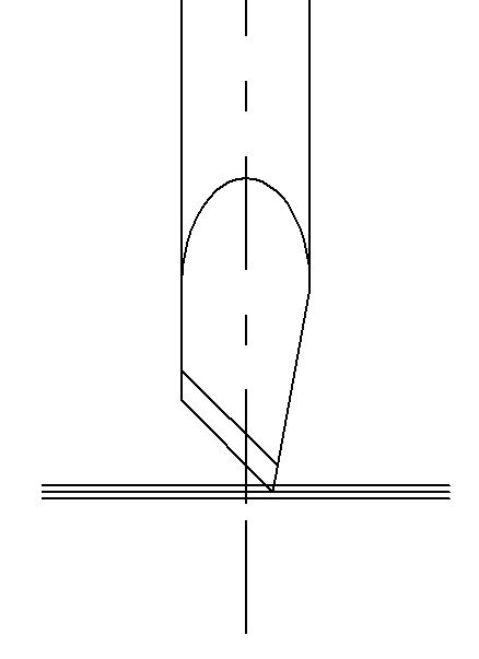

Доброго дня Nick.
Пытаюсь изготовить тангенциальный каттер для раскроя пленки, однако столкнулся с проблемой генерации G-кода. Этот станок режет пленку, посредством непосредственного поворота ножа каждый раз перед резом. А проблема заключается в том, что нож каттера устроен принципиально иначе, нежели фреза.
У него точка реза расположена позади оси инструмента. Это необходимо для работы флюгерных (самых распространенных) каттеров.
В итоге, при обработке траектории, созданной для фрезы стандартными методами мы имеем зарез в начале линии и недорез в конце. Его величина равна смещению точки реза.
Эту проблему можно решить, внося поправку в координаты кода для каждого реза, предварительно вычислив его направление (плюсуем или минусуем в зависимости от направления). Наверно, лучше это делать на уровне программы управления станком. Однако такую функцию мне найти не удалось (mach3).
Другой путь - создание соответствующего кода.
Собственно вопрос, можно ли найти такую функцию в Gcodetools? Если Вам известно другое ПО в котором этого можно добиться, пожалуйста, сообщите его название. Буду признателен.
Если Вам интересен алгоритм обработки, могу его описать.
P.S. У флюгерных каттеров алгоритм работы еще интереснее и сложнее, в то время как устройство значительно проще. Но вот точность его работы уступает тангенциальным.
Заранее спасибо.

Флюгерный нож - это совсем не тангенцальный...
В общем можно, но по идее под этот нож надо делать специальные петельки на поворотах... Вообще в gcodetools есть полгтовка для резки хитрых паспарту, или подготовка под плазму - она может добавить вылеты для нужных зарезов...

Nick писал(а):Флюгерный нож - это совсем не тангенцальный...
Да, все верно. Но тангенциальные ножи никто из производителей не выпускает. Даже на специальных тангенциальных машинах (summa t-series, к примеру) стоят обычные ножи. Поэтому приходится подстраиваться под них. На прикрепленном изображении - обычный флюгерный нож.
Nick писал(а):надо делать специальные петельки на поворотах...
Петельки нужны как-раз для флюгерной резки. Эта возможность уже заложена в плагине InkCut.
Nick писал(а):есть подготовка для резки хитрых паспарту, или подготовка под плазму - она может добавить вылеты для нужных зарезов...
Подскажите, пожалуйста, где они расположены. Попробую.

Paul_S писал(а):Петельки нужны как-раз для флюгерной резки. Эта возможность уже заложена в плагине InkCut.
Кстати да, а почему inkcut не хочешь использовать?
Paul_S писал(а):Подскажите, пожалуйста, где они расположены. Попробую.
Что-то вроде Prepare path - в меню Расширения - Gcodetools

Nick писал(а):Кстати да, а почему inkcut не хочешь использовать?
Она под флюгерную резку оптимизирована, а для тангенса настроек не нашел. Надо документацию почитать получше, может есть где.
Плюс в ней настройки для конкретных станков. А мне нужен G-code на выходе. Там наверно как-то можно это сделать, не разбирался еще.
Попробую подготовку использовать.

Сообщил ложную информацию:
Paul_S писал(а):Но тангенциальные ножи никто из производителей не выпускает. Даже на специальных тангенциальных машинах (summa t-series, к примеру) стоят обычные ножи.
Прошу извинить.
Выпускаются специальные тангенциальные ножи и, к тому-же, на summa t-series стоят именно такие.
(Запрос в Googl надо правильно задавать и смотреть внимательнее на чем работаешь)))
К примеру для Суммы: summa t-series knifes (если кому нужна информация)
С этими ножами возможностей плагина вполне достаточно. Никаких поправок вносить не нужно.
А для флюгеров в роли тангенциальных: думаю проще компенсацию в железе сделать.
