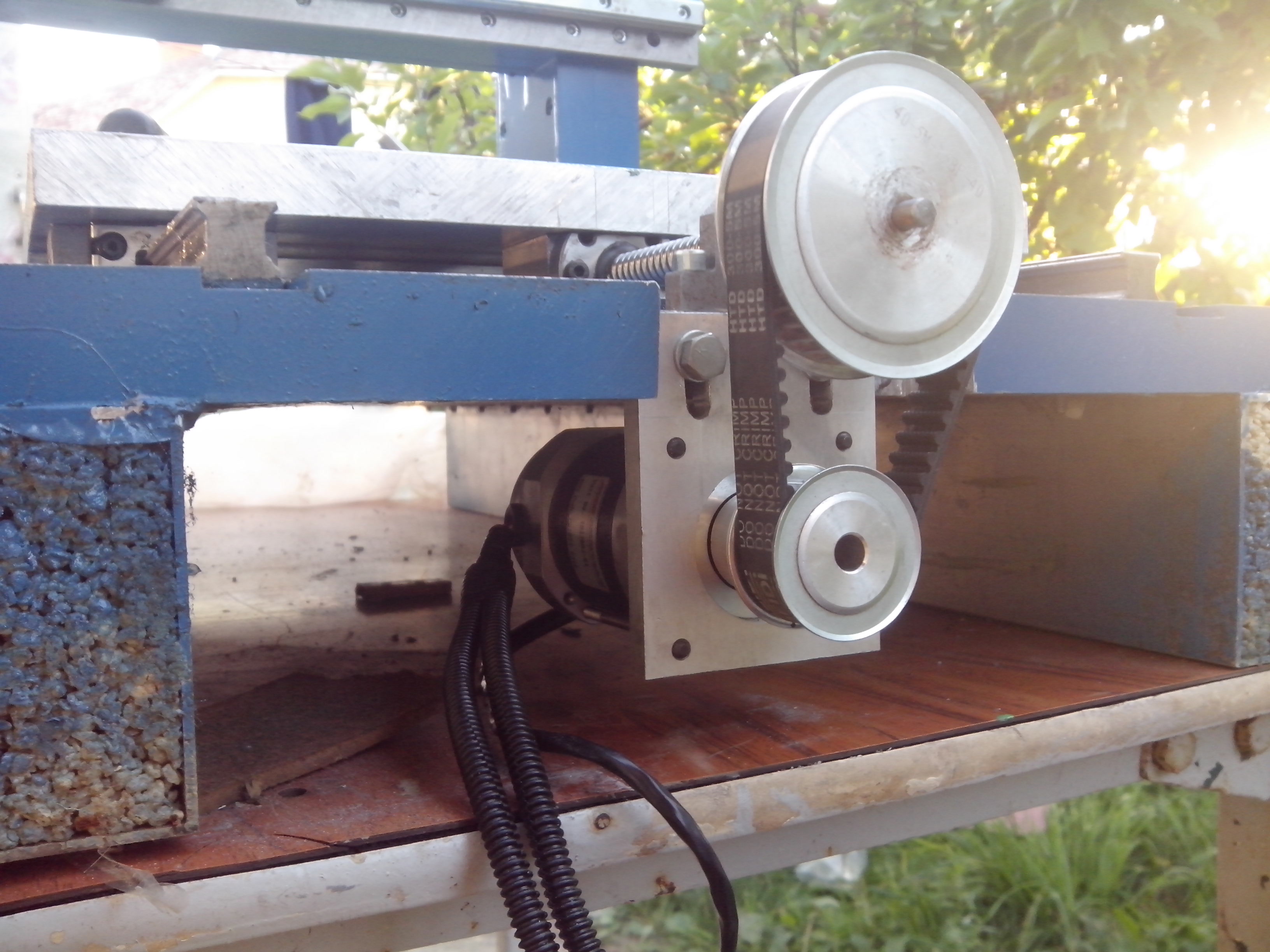

Дождался готовности оськи-переходника, насадил на швп шкив, примерил моторчик с ремнем, все встало на свои места просто чудесно. Что интересно, для крепленич мотора применил часть алюминиевой плиты от советского станка с отверстиями под дши-200. Американский сорвомотор встает в крепеж от дши как родной. :D

Сообщения: 9583
Re: Не гравер, но маленький фрезер. В процессе.
Саша, когда конец посторойки и первая стружка?
nERV
Сообщения: 1519
Репутация: 624
Откуда: Ульяновск
Сообщение nERV »
Первая стружка уже была! Это очередная модернизация :)
ukr-sasha
Сообщения: 3401
Репутация: 2181
Откуда: Киев, Украина
Сообщение ukr-sasha »
nERV писал(а):Это очередная модернизация
Из череды следующих? :-)
nERV
Сообщения: 1519
Репутация: 624
Откуда: Ульяновск
Сообщение nERV »
Это врятли. Если только по мелочи.
