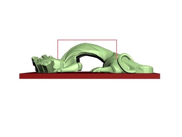

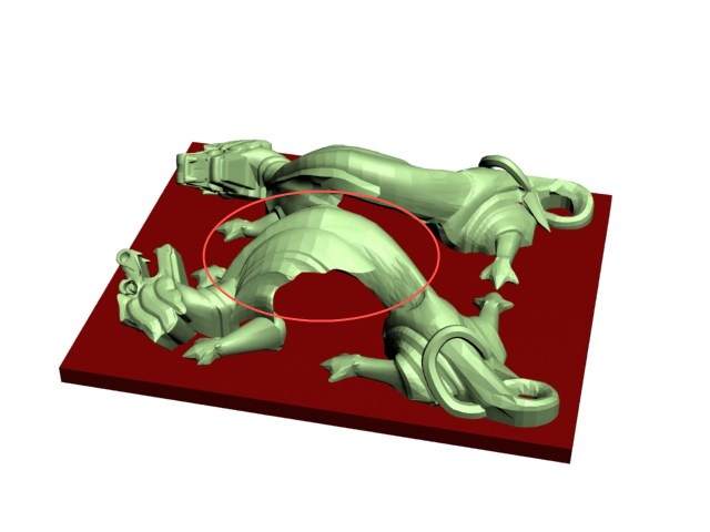

Ребят приветствую . Столкнулся с такой проблемой, необходимо выполнить чистовую выборку рельефа . Всё бы ничего если бы не его высота 45 мм Высота всех тех фрез, что я как правило использую для финальной проходки около 35 . Спрашиваю дабы не гадать. В Арткаме дополнительные характеристики фрез прописать можно ( длина фрезы и режущей части)? Если нет то как выйти из ситуации: покупать длинные фрезы, или как то программно можно обозначить максимальную глубину обработки для определённых зон ?

Обозначена красным .

А вы модель в арткам уже портировали? Говоря проще - у арткама НЕТ возможности делать "поднутрения" - в нём модель не более чем "плоскость", обтянутая поверх 3Д модели. И то место, что у вас выделено красным будет иметь "купол", с стенками от края до нулевой поверхности. И именно на эти стенки можно применить "уклон", чтоб фреза не врезалась всем телом в мясо. Ну или оставить вертикальными и во время черновой обработки там вообще не будет материала. И да - для 4-осевой в арткаме производится "развёртка" модели на плоскость с последующим "сворачиванием".

Модель уже вырезана в черновом варианте . Вот этот купол мне и необходимо пройти начисто ( его поверхность , до отрицательного угла ) и сделать это так что бы не заехать патроном по этому самому куполу .

smak3d писал(а):Вот этот купол мне и необходимо пройти начисто ( его поверхность , до отрицательного угла ) и сделать это так что бы не заехать патроном по этому самому куполу .
Отрицательного угла не будет - только положительный(скосы)
Чтоб не заехать - выделяете торчащую область и задаёте в опции "высота Z" нужную высоту минимального уровня - ниже фреза не опустится.
НО - я-бы на вашем месте подсунул половинку цилиндра под выпирающую часть - это проще и быстрее. Точнее - половинку эллипсоида(как яйцо).
А для пиления обратной стороны - эту-же модель просто перевернуть и те-же половинки положить под передний и задний край.
С помощью них-же сделать и "перемычки". Общем - рисуем под моделью эллипс, и вытягиваем его вверх до соприкосновения с моделью.
