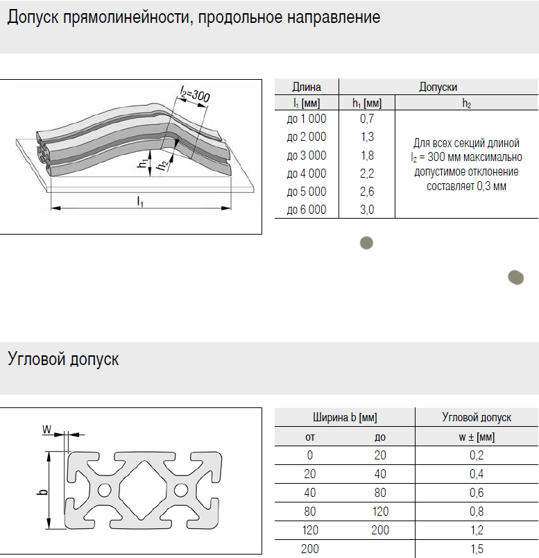

Нашел УРА! Ну, теперь попрём! :hehehe:
2015-08-19 12-9-35.jpg (5758 просмотров) <a class='original' href='./download/file.php?id=56245&sid=bdce8a0db13fc9e66eb86928c87b69c3&mode=view' target=_blank>Загрузить оригинал (233.02 КБ)</a>
А если серьёзно, с такими допусками это ж_па...

ultrus писал(а):Нашел УРА! Ну, теперь попрём!
Ага, 0.7мм на метр это точность :good:
