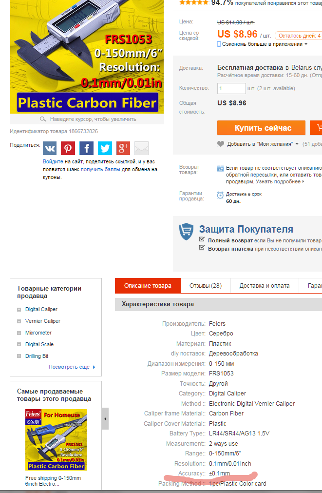

У большинства китайских колумбиков заявленная точность 0,1мм. А то, что он показывает сотки, не о чем не говорит. Но этот факт есть и мы его пытаемся принять во внимание, хотя не следует. Для соток совсем другие колумбики нужны (не голимый китай за 9$).
2015-08-20 09-44-54 Бесплатная доставка 0 150 мм электронной цифровой штангенциркуль   микрометра калибровочных   углеродно.png (2697 просмотров) <a class='original' href='./download/file.php?id=56317&mode=view' target=_blank>Загрузить оригинал (287.76 КБ)</a>
Сообщения: 9116
Re: штангенциркули и микрометры Mitutoyo
shalek писал(а):У большинства китайских колумбиков заявленная точность 0,1мм
Конкретно у показанного, не то что точность, даже разрешение заявлено 0,1.
И вообще он пластиковый, и честно позиционируется для деревообработки.
