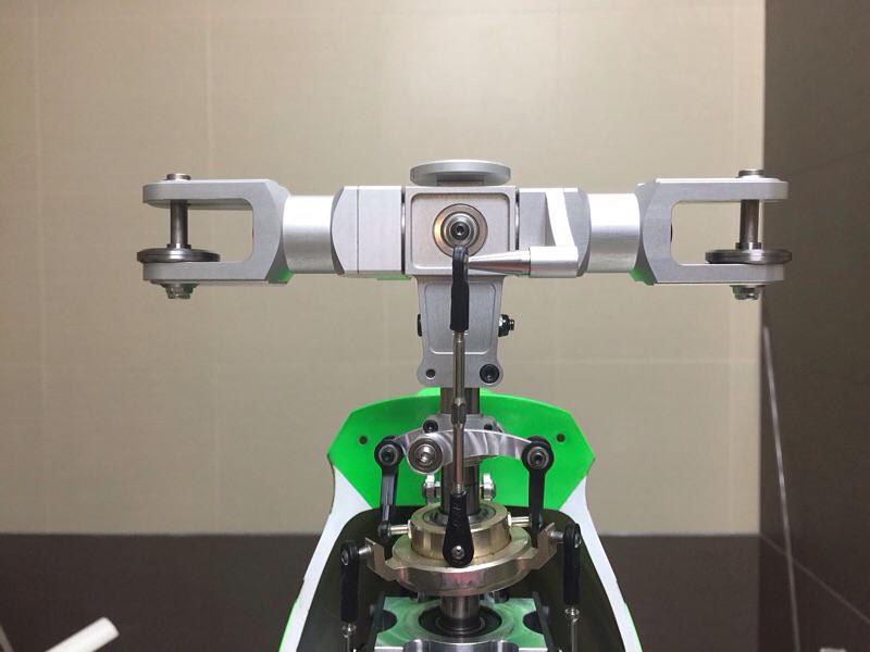

такие делал, часть на токарке чпу :) Вот еще помощник :good:

Габариты бы еще озвучивал. :-)
Цапфа делалась из прутка диаметром 40 мм , длина готовой 65 мм , заготовка была 92 мм , что бы зажать на 4 оське

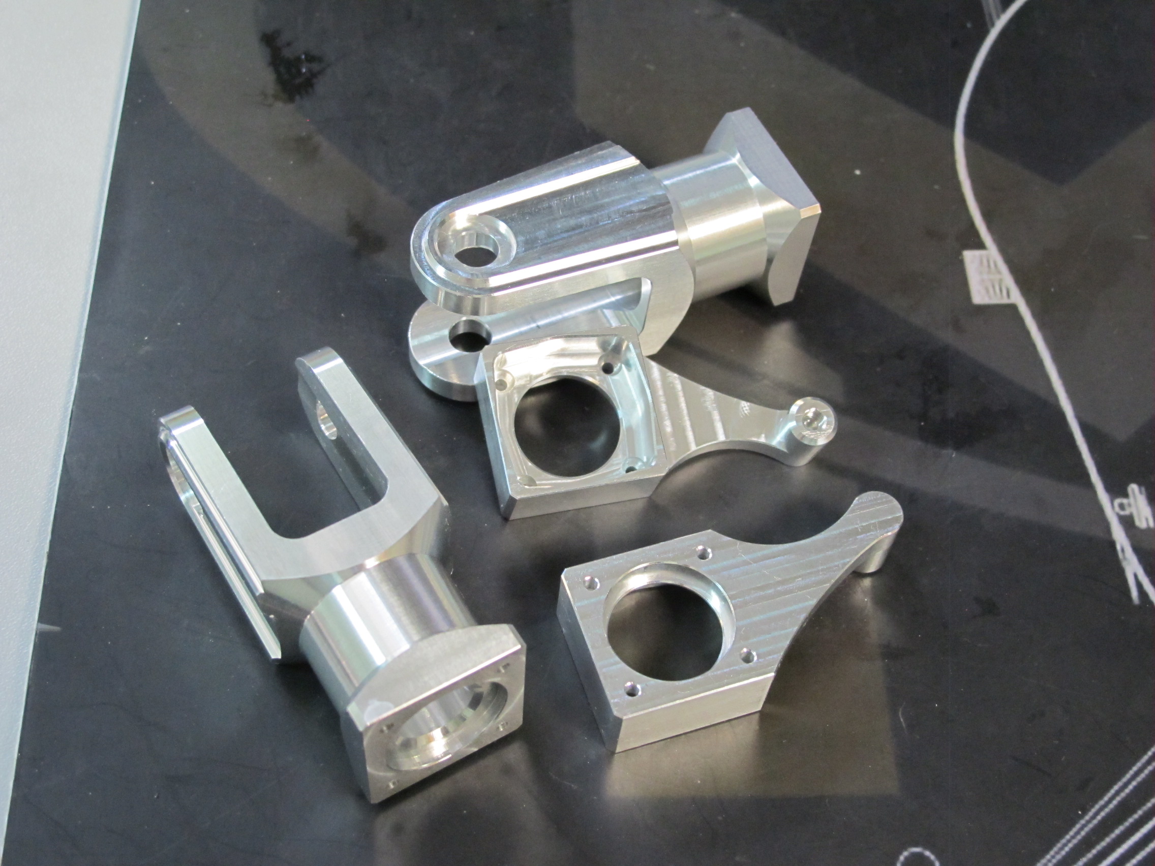

После анодировки, ротор в сборе , фотки не мои :)
index-1.jpg (3880 просмотров) <a class='original' href='./download/file.php?id=56516&mode=view' target=_blank>Загрузить оригинал (42.78 КБ)</a>
index.jpg (3880 просмотров) <a class='original' href='./download/file.php?id=56517&mode=view' target=_blank>Загрузить оригинал (37.63 КБ)</a>

nik1, вы сами покрытие делаете , или на стороне?
хотим холодным методом попробовать в "гаражных условиях"
Не сам, товарищ где то дешево делает, очень бюджетно и нет смысла возиться
но могут только один цвет , серый
есть момент, от плотности дюраля цвет гуляет, вроде все д16т, но тем не менее оттенки выходят разные
это товарищу не очень нравится, нашел еще контору , там подороже , потом посмотрим результат

Могу поведать тонкости анодирования...
Сразу скажу, самое главное краситель! Натуральные оттенки металла от оливково-зеленого, до белого.

Холодное износостойкое анодирование не красится. Принимает цвет металла. Оттенок зависит от состава сплава.
Окрашивается горячее анодирование. Оно декоративное и непрочное.

ukr-sasha писал(а):Холодное износостойкое анодирование не красится.
Ты не прав. Оно красится плохо, но красится.
