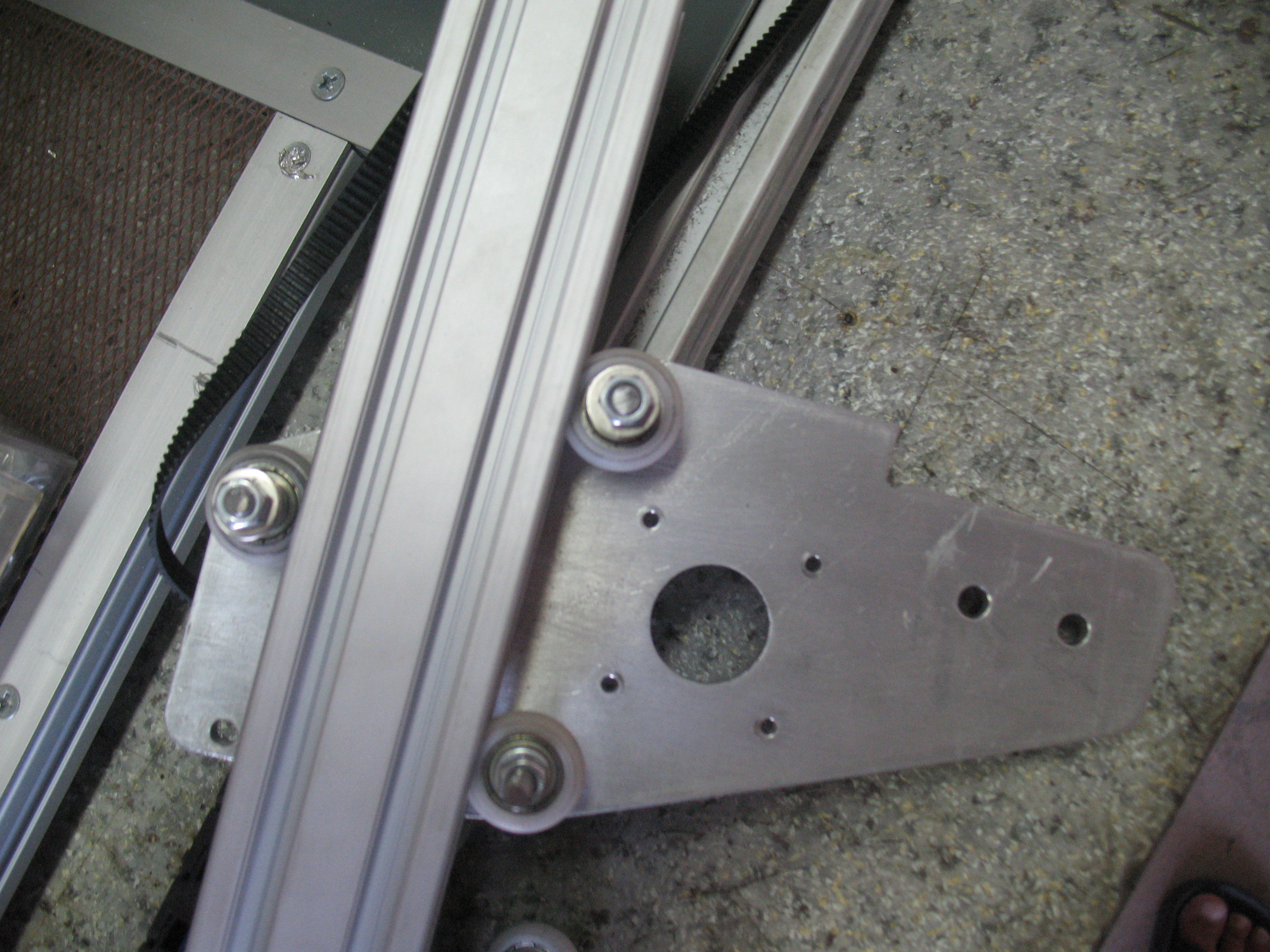

ultrus писал(а):Ролики крепите пластинами с обеих сторон профиля, у китайцев они крепятся на одну пластину. По моему, будут болтаться.
Оказалось, был не прав.
Сегодня разобрал резчик для очередной замены роликов. Поставил новые и всё пошло наперекосяк. :wik:
Еле-еле запихнул каретку на профиль, каретка движется с трудом. При перемещении стучит, как будто колёса квадратные.
Ролики из новой партии, имеют немного другой профиль и диаметр на 2 десятки больше.
Тут я и призадумался. :thinking:
Ну не фрезеровать же новые каретки! Это я так под каждую партию роликов новый станок делать буду...

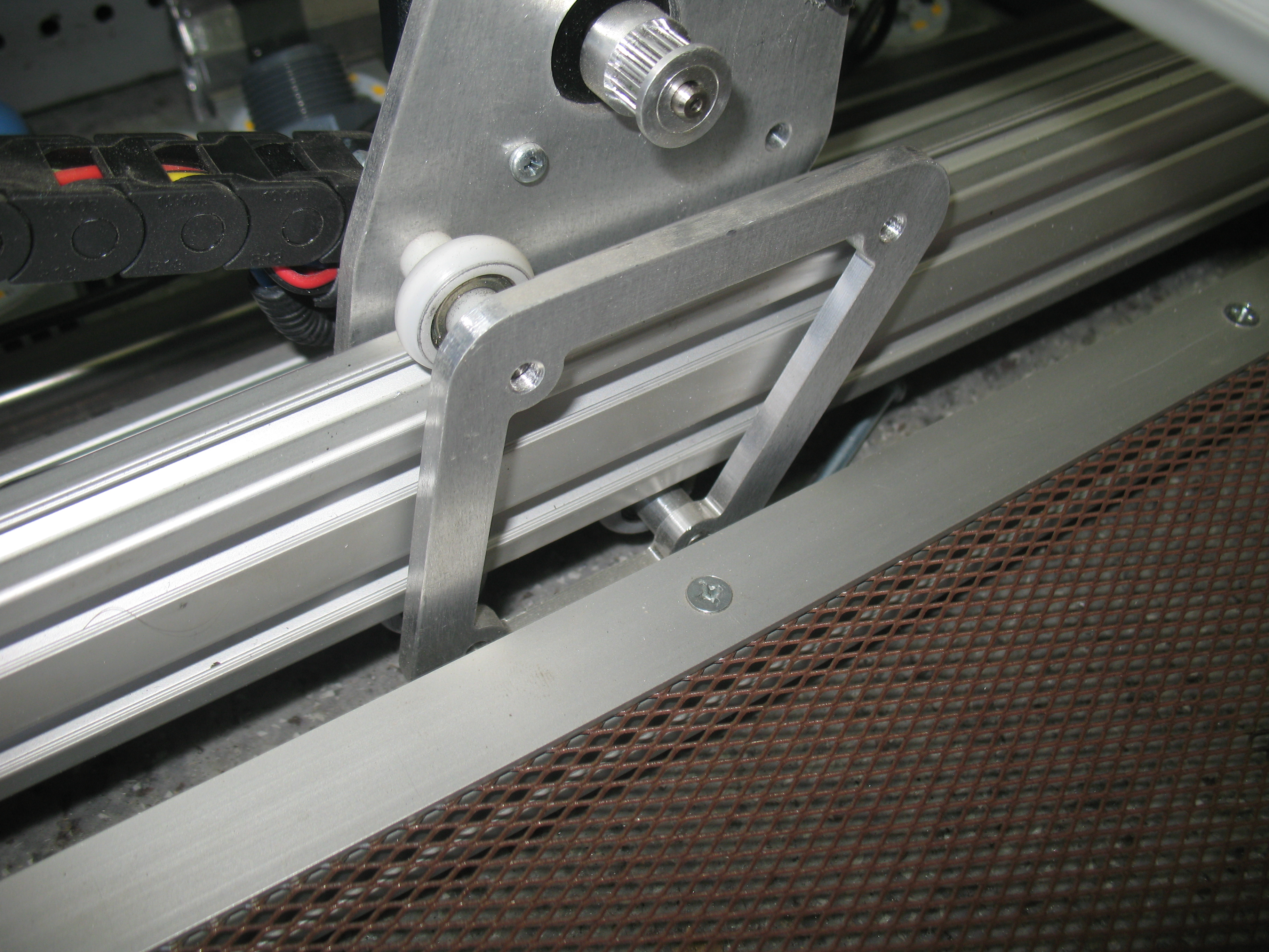

Решил пойти по пути наименьшего сопротивления. Для начала открутил пластину, которая фиксирует валы роликов с противоположной стороны стойки:
Каретка лазера.jpg (6656 просмотров) <a class='original' href='./download/file.php?id=55543&mode=view' target=_blank>Загрузить оригинал (3.74 МБ)</a>
Помогло, но не очень. Каретка стала перемещаться свободнее, но стук не пропал.
Тут меня и осенило: "Не му-ак ли я? :hehehe:
Нафига я снизу два ролика поставил? Наверно хотел как лучше, а получилось как всегда. Выкинул лишний ролик и всё поехало просто замечательно:
Каретка лазера 001.jpg (6656 просмотров) <a class='original' href='./download/file.php?id=55544&mode=view' target=_blank>Загрузить оригинал (4.63 МБ)</a>
Как, говорится: "Лучшее, враг хорошего". И еще, оказывается иногда и люфты - не лишнее...

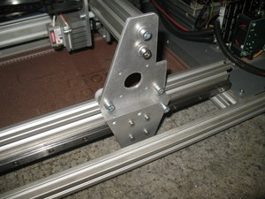

Порылся я по сусекам и нашёл пару б/у мини направляющих THK как раз нужной мне длины.
Всё-таки переделал боковины, колёса сточил и поставил только на натяжение ремня:
Переделка лазера 003.jpg (6519 просмотров) <a class='original' href='./download/file.php?id=56224&mode=view' target=_blank>Загрузить оригинал (3.93 МБ)</a>
Поставил снизу планку для жесткости:
Переделка лазера 004.jpg (6519 просмотров) <a class='original' href='./download/file.php?id=56225&mode=view' target=_blank>Загрузить оригинал (4.51 МБ)</a>
И вот оно моё, счастье:
Переделка лазера 005.jpg (6519 просмотров) <a class='original' href='./download/file.php?id=56228&mode=view' target=_blank>Загрузить оригинал (4.56 МБ)</a>
Всё заработало как надо.
На оси X оставил пока колёса. Там пробег не большой и износ терпимый.

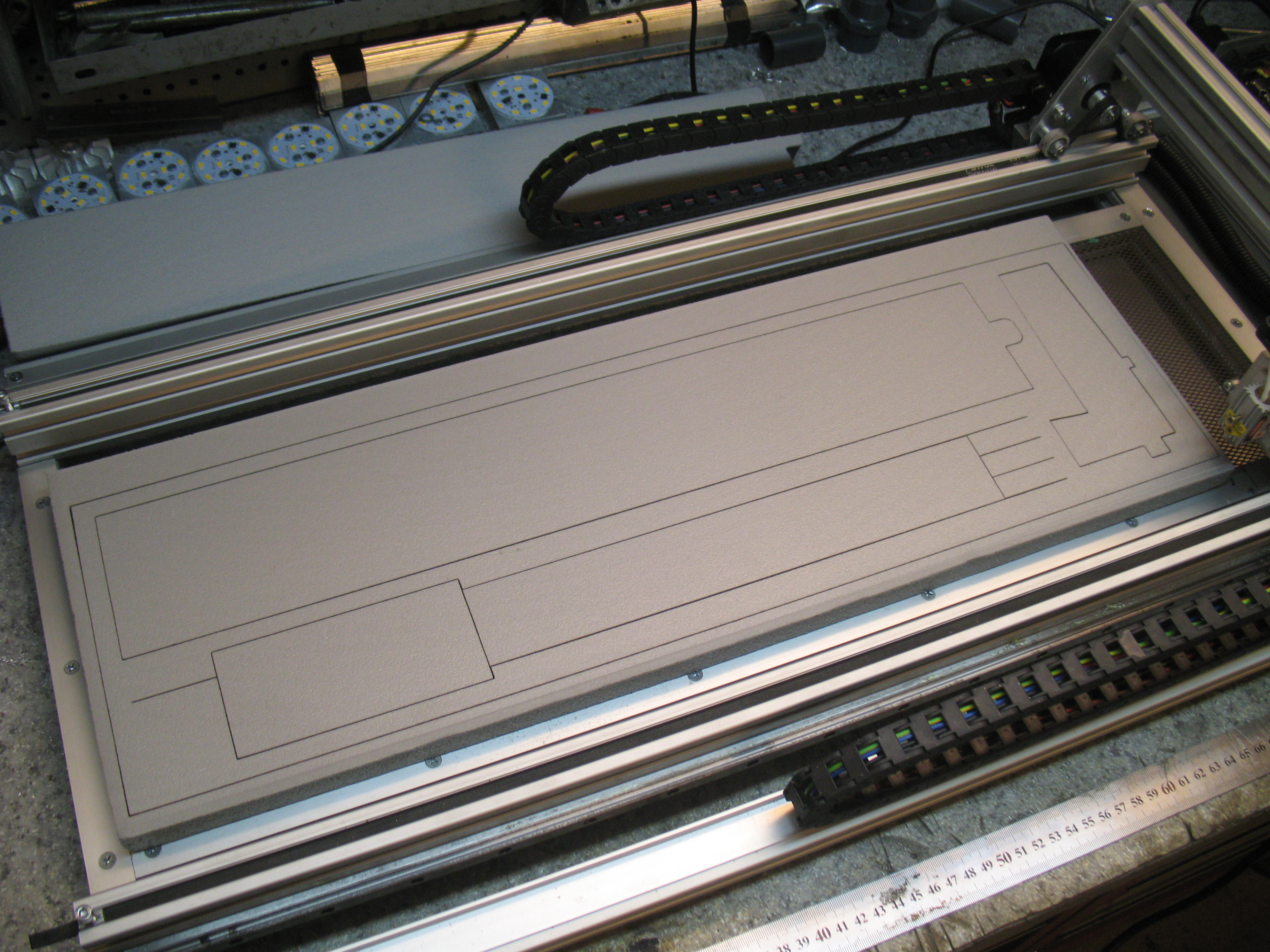

Станок медленно, но верно режет экструдированный пенополистирол для упаковки, сейчас к качеству претензий нет.

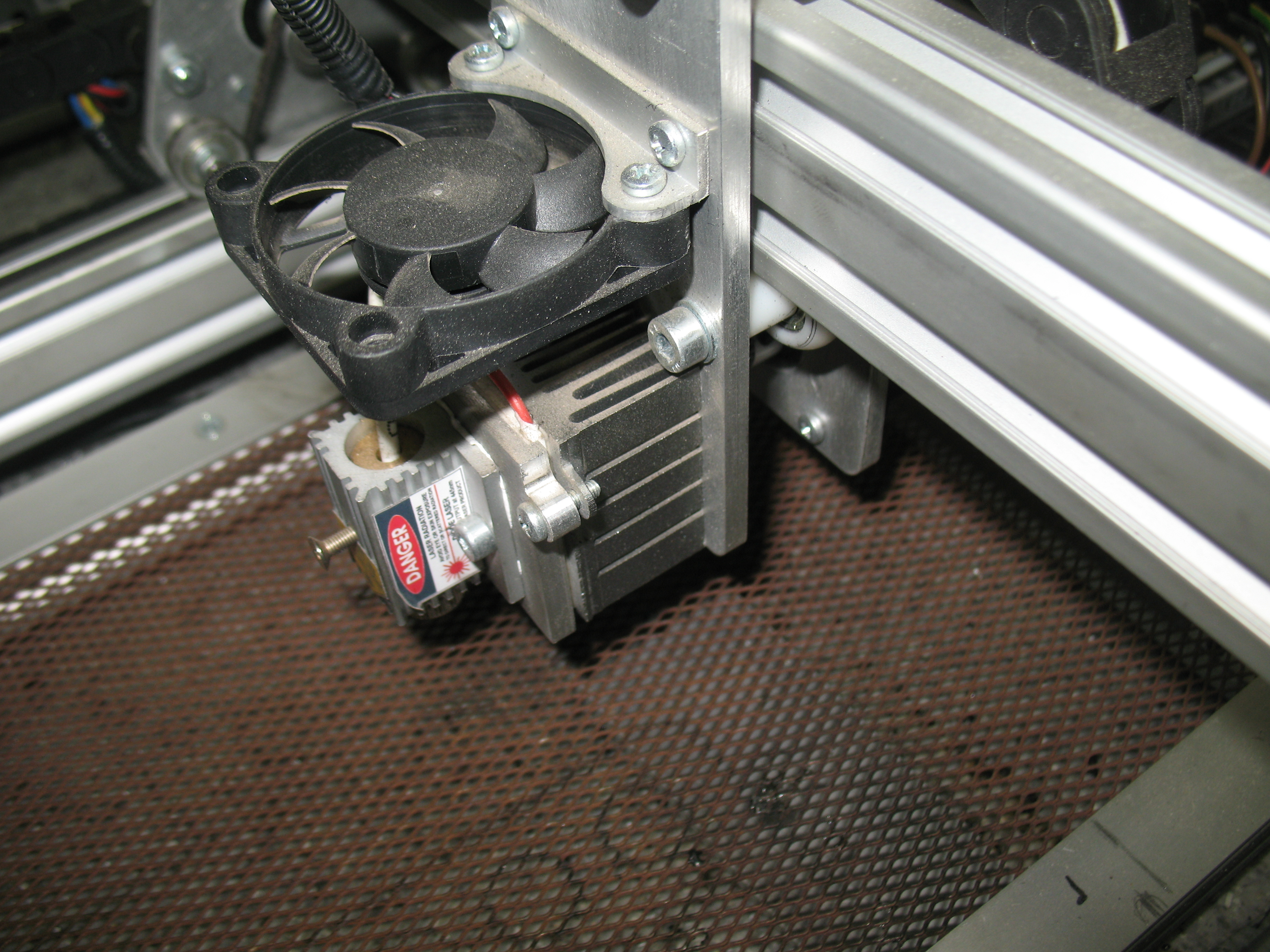

SVP писал(а):1. Чем его и как правильно питать ? Неужели тоже драйвером постоянного тока ?
Честно скажу: "Не знаю!"
Я его и драйвер диода подключил к импульсному блоку питания на 10А. Вроде всё работает уже третий месяц.
SVP писал(а):А эээ... не замерзнет ли лазерный диод ?
Ага, щаз, замёрзнет он! :lol:
Радиатор охлаждения пельтье и радиатор диода находятся на расстоянии 5 мм. Они друг другу замёрзнуть не дадут. :hehehe:
Первое время, когда настраивался, измерял температуру на диоде лазерным дистанционным термометром, вроде около 30-35 градусов держал в течении смены.
Но это ещё от тока на диоде зависит. Я подобрал для себя оптимальный ток 2,2А. А сейчас плюнул на всё, работает - и работает...

UAVpilot писал(а):Для лазерного диода нормальная рабочая температура допускается порядка 40-50 градусов
Попробуй часов 6 погонять диод без какого-либо дополнительного охлаждения, если денег не жалко.
Модуль Пельтье не идеал. Но, 35 градусов на радиаторе диода держит стабильно.
Это наверное, как раз 50 градусов на самом диоде.
Или чиллер ставить на такой копеечный проект? Он дороже станка обойдётся.
Фердинанд Порше
Сообщения: 21923
Re: Лазерный резчик на светодиоде
ultrus писал(а):Попробуй часов 6 погонять диод без какого-либо дополнительного охлаждения, если денег не жалко.
А вот не надо путать понижение температуры теплоносителя ниже температуры окружающей среды (то, что пельтье делает) и способами увеличения эффективности теплопередачи в окружающую среду/теплоноситель (то, что делает радиатор).
ultrus писал(а):Модуль Пельтье не идеал. Но, 35 градусов на радиаторе диода держит стабильно.
Без радиатора на горячей стороне?
ultrus
Сообщения: 2039
Репутация: 1329
Откуда: Воронеж
Сообщение ultrus »
UAVpilot писал(а):Без радиатора на горячей стороне?
А модуль Пельтье разве будет работать нормально без радиатора? Если это тепловой насос и принцип его работы основан на разнице температур?
Вот, обычный бутерброд:
Пельтье 003.jpg (6082 просмотра) <a class='original' href='./download/file.php?id=57550&mode=view' target=_blank>Загрузить оригинал (3.75 МБ)</a>
Не я это придумал, в Википедии вычитал: "Также элементы Пельтье часто применяются для охлаждения и термостатирования диодных лазеров".
UAVpilot писал(а):понижение температуры теплоносителя ниже температуры окружающей среды
Ни это ли и есть охлаждение?
Фердинанд Порше
Сообщения: 21923
ultrus писал(а):А модуль Пельтье разве будет работать нормально без радиатора?
Смотря что считать нормальной работой... :)
ultrus писал(а):Если это тепловой насос и принцип его работы основан на разнице температур?
Не совсем. В википедии в первом абзаце хорошо написано.
ultrus писал(а):Вот, обычный бутерброд:
Всё правильно - пельтье отбирает тепло у модуля и "сливает" его радиатору. Решение вполне работоспособное. Однако его эффективность (в том числе и энергетическая) в сравнении с термосистемой модуль+радиатор вызывает сомнения.
ultrus писал(а):Не я это придумал, в Википедии вычитал: "Также элементы Пельтье часто применяются для охлаждения и термостатирования диодных лазеров".
Всё правильно - у пельтье есть способность "перекачивать" тепло в обе стороны, т.е. он может как понижать температуру лазерного модуля, так и повышать. Смысл в том, что длина волны полупроводникового лазера заметно зависит от температуры и там, где это важно и используют термостатирование с помощью пельтье или более сложные с регулировкой горячего и холодного теплоносителя.
ultrus писал(а):Ни это ли и есть охлаждение?
Любое понижение температуры есть охлаждение. Однако способы охлаждения до температуры не ниже температуры окружающей среды гораздо проще и разнообразнее, чем способы оохлаждения до температур ниже температуры окружающей среды.
