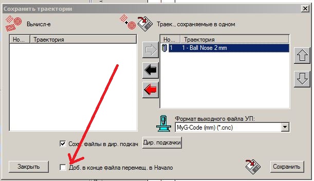

В названии собственно и весь вопрос :) . После обработки детали станок подымается на безопасную высоту, а затем топает в x0 y0 (последнюю операцию и нужно исключить). Я сейчас вручную удаляю строку в УП, но надоело уже. :?

Скорее всего эта строка прописана в файле настроек используемого постпроцессора. Стоит попробовать ее оттуда убрать.

Закомментировал строку END = "[XH][YH]" и УП стала как надо :) .
Заомментировал поставив перед строкой ; . Правильно это или нет - не знаю. Не подскажете где можно найти описание языка программирования построцессоров АртКАМ, а то по поиску один мусор выходит :wik:

Все просто!
Если у вас Artcam версий не выше 2011, снимите галочку один раз при сохранение УП, как указана на скрине, работает без правки на любом постпроцессоре.
artcam.JPG (4249 просмотров) <a class='original' href='./download/file.php?id=57912&mode=view' target=_blank>Загрузить оригинал (56.91 КБ)</a>

Я тоже обращал внимание на нее, но галочки итак не было :wik:
