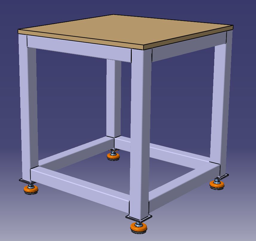

Присматриваю шкаф управления в проект. Планирую устанавливать его в нишу сварного стола, типа такого:
table.jpg (3611 просмотров) <a class='original' href='./download/file.php?id=55296&mode=view' target=_blank>Загрузить оригинал (38.36 КБ)</a>
Проёмы окна под шкаф получаются 600х600 (думаю нет смысла ставить шкаф меньше, если он всё равно займёт одну сторону, да и проще разводить будет).
В связи с этим пара вопросов:
  • Шкаф навесной, так как врезных с монтажной панелью я не нашёл нормальных. Соответственно крепится он штатно за заднюю стенку. Нет ничего предосудительного в креплении его "враспор" за боковые стенки?
  • Какого производителя посоветуете? В местном магазине есть шкафы IEK, пока не ходил смотреть, но автоматам IEK я, например, не доверяю. Может шкафы у них тоже не айс, есть ли мнения на этот счёт?
    К тому же, у модели IEK 600х600х250 всего один замок на двери, хотя размер вроде бы уже предполагает две точки запора, чтобы не болтался. На "нормальных" шкафах, ИМХО, так.
