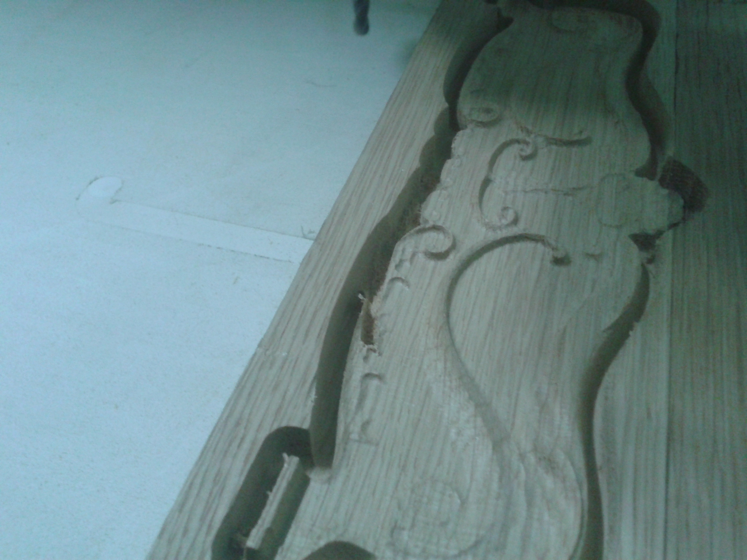

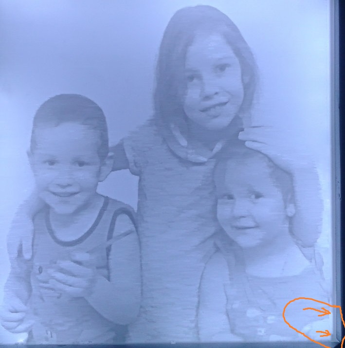

проблема!!! не знаю в чем,
1. при фрезеровке квадрата из оргстекла 5*5см растром под 45 град получил ромб! По Y получилось 55 мм и по X сместилось на 2-3мм. Растр начинался с правого нижнего угла заготовки и оказался вытянутым от правого нижнего к левому верхнему углу. не придал сначала этому значение, т. к. квадратик был прикреплен на двухсторонний скотч и обильно поливалось все это водой.
2. при фрезеровке (угол 0) растром заготовки из дуба длиной 300мм получил деталь на 15мм длинней. обнаружил при обрезке по профилю в той же УП, хорошо рядом стоял и смотрел.
При фрезеровке квадрата по контуру 100*100мм все в порядке... при перемещениях если 400мм задал по Y то столько и проезжает!
По Х люфтов нет!. По Y люфт только в планетарном редукторе и то какие 6 минут.
Подробнее здесь.

проверил еще раз геометрию. отчертил станком карандашем 800*900мм промерил диагонали (мерил рулеткой) разброс максимум 1мм (может меньше) пробегает как положено 800 и 900 мм тютелька в тютельку... почему при фрезеровке растром увеличиваются размеры и убегают координаты???

Похоже на пропуски шагов, попробуйте скорость уменьшить.

какие пропуски шагов? Сервы стоят. Были бы пропуски деталь бы меньше была... а тут происходит постоянное увеличение с каждой полоской растра!!!

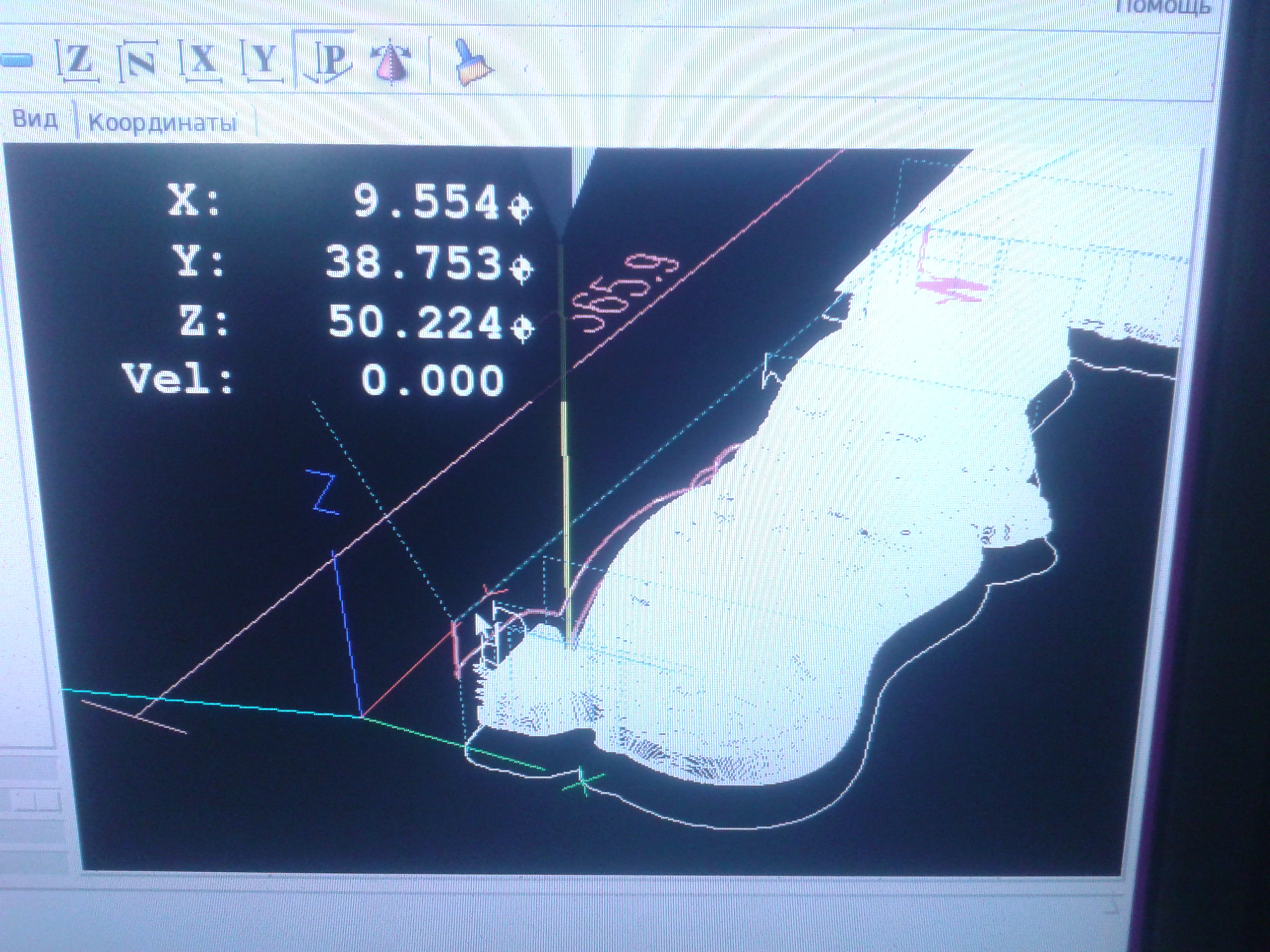

фотки
после растра фреза начала обрезку. видно смещение и по X и Y (4555 просмотров) <a class='original' href='./download/file.php?id=46302&mode=view' target=_blank>Загрузить оригинал (1.4 МБ)</a>
место где находится фреза (4555 просмотров) <a class='original' href='./download/file.php?id=46303&mode=view' target=_blank>Загрузить оригинал (1.7 МБ)</a>
врезка в материал не в том месте, хотя по визуализации фреза там где надо! (4555 просмотров) <a class='original' href='./download/file.php?id=46304&mode=view' target=_blank>Загрузить оригинал (1.11 МБ)</a>

Оказывается это постоянная ошибка (увеличение размера) вот еще фотка, размер картинки 220*220 мм . на фото в правом нижнем углу тоже видно смещение по Y почти на см растр был по X и Y. Во время выключил станок, а то бы испортил свои художества.
молочное оргстекло 3мм конич фреза прямые лезвия кончик1 мм диаметром, где насухую, где с водой. (4500 просмотров) <a class='original' href='./download/file.php?id=46425&mode=view' target=_blank>Загрузить оригинал (83.84 КБ)</a>

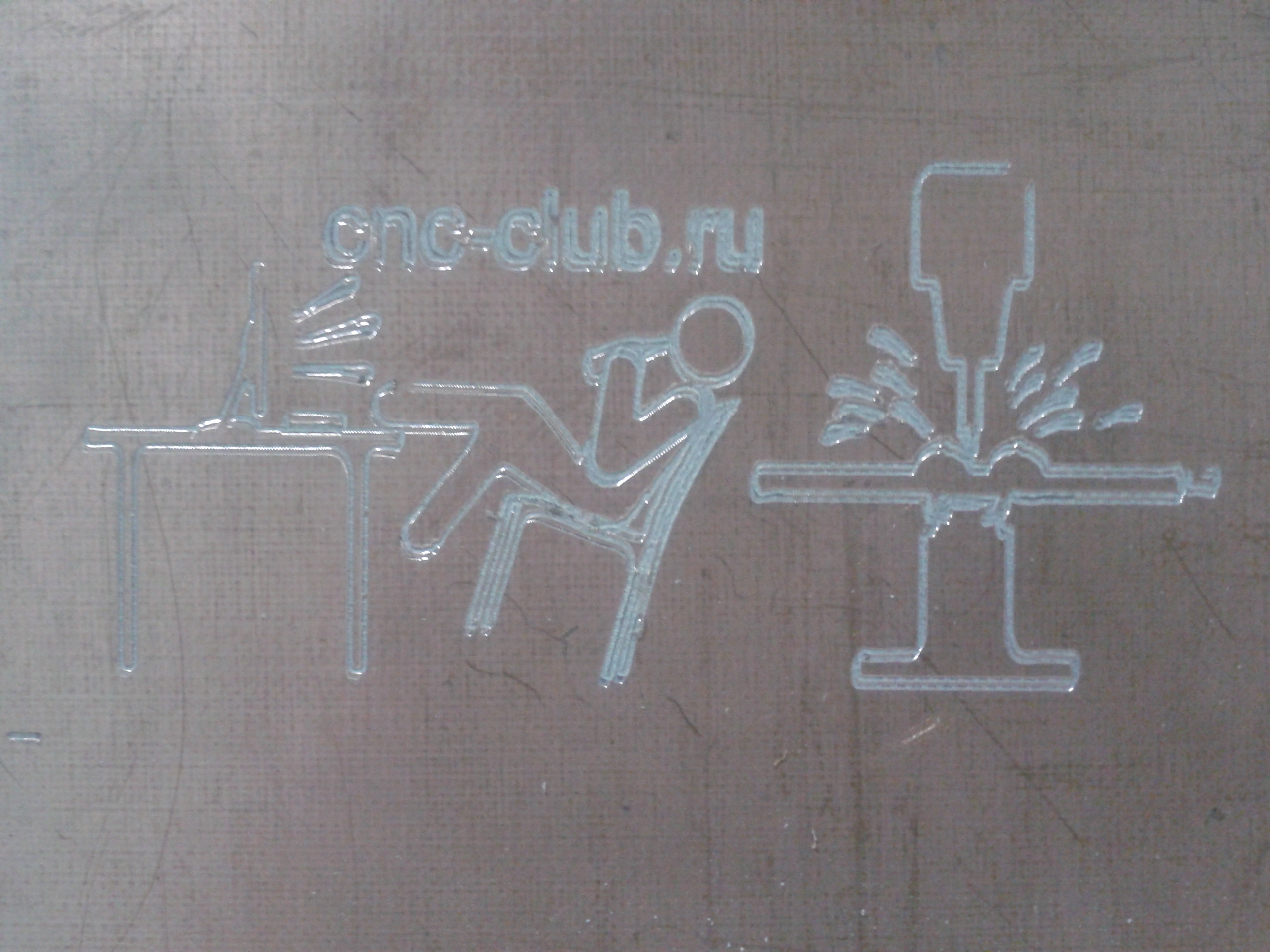

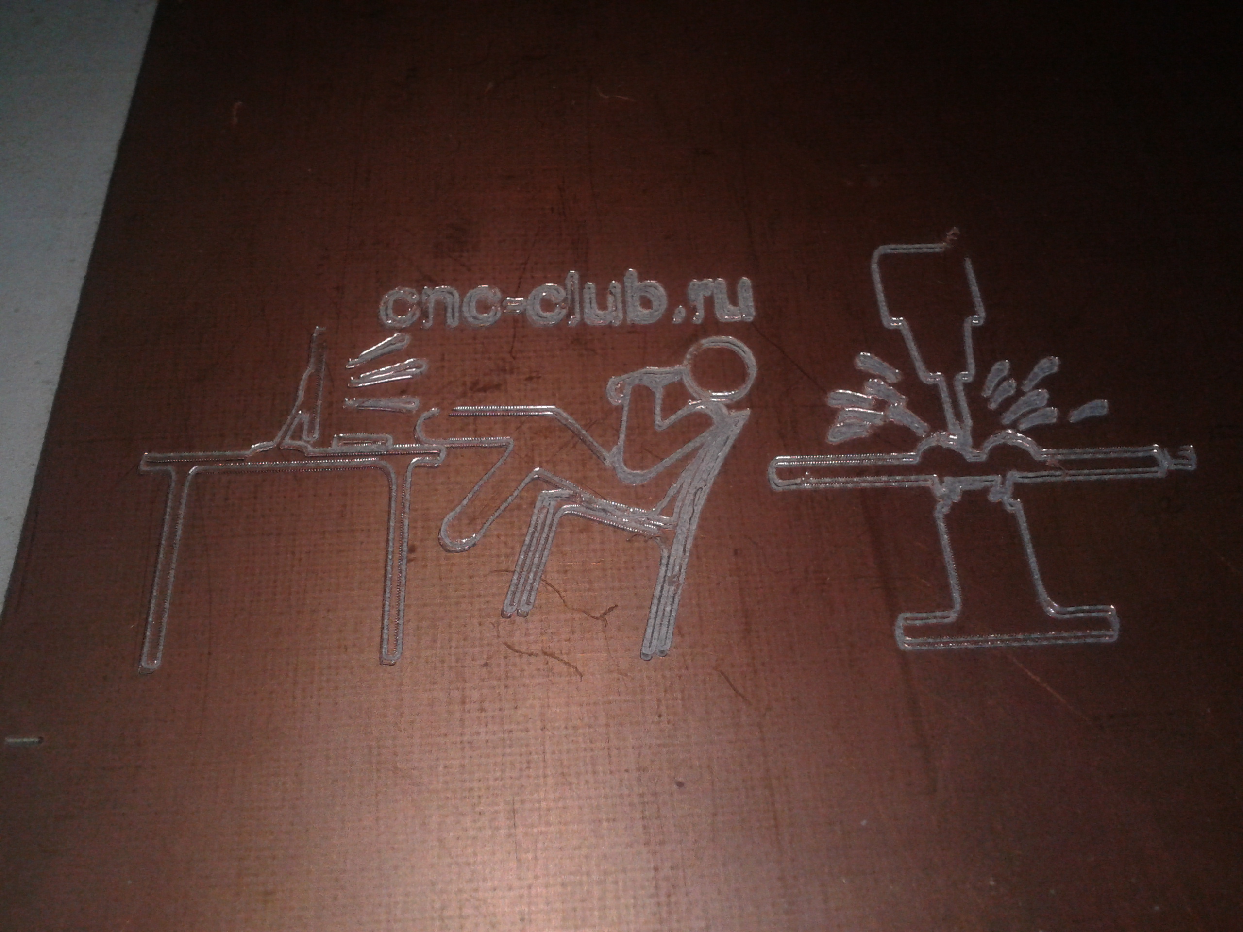

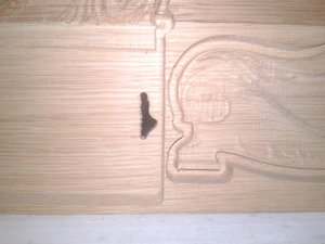

оказывается и не при растре координаты смещаются. одна и таже УП выполненная два раза.
Почему некотурые контуры не дорезало?
Сохранял в арткаме с постпроцессором G-code arcs
https://www.youtube.com/watch?v=Xp1VFBN8Cig
видно два контура со смещением вверх и вправо. (4486 просмотров) <a class='original' href='./download/file.php?id=46429&mode=view' target=_blank>Загрузить оригинал (1.17 МБ)</a>
20150325_143012.jpg (4486 просмотров) <a class='original' href='./download/file.php?id=46430&mode=view' target=_blank>Загрузить оригинал (1.24 МБ)</a>
визуализация (4485 просмотров) <a class='original' href='./download/file.php?id=46431&mode=view' target=_blank>Загрузить оригинал (56.81 КБ)</a>
визуализация

Проблему решил Re: Кто обьяснит почему уходит 0 заготовки при выполнение од #8
Kulibin74 писал(а):Почему некотурые контуры не дорезало?
ускорения поставил 2000мм/сек2

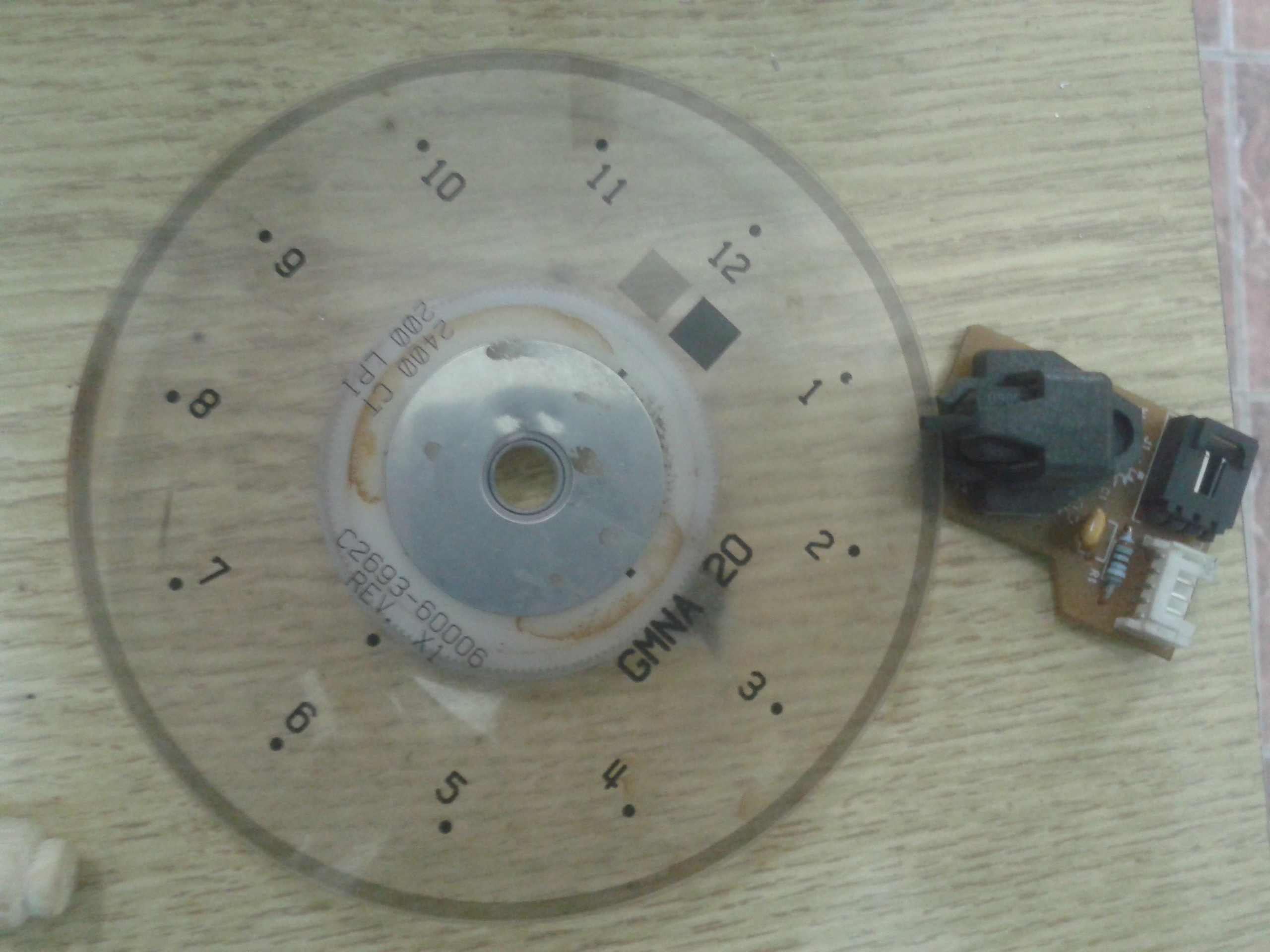

Подойдет ли такой энкодер от принтера на поворотную ось? Если да, то как подсоединить к Mesa 7i76? Надо ли еще нулевую метку делать?
20150602_112720.jpg (4149 просмотров) <a class='original' href='./download/file.php?id=55712&mode=view' target=_blank>Загрузить оригинал (1.13 МБ)</a>
Re: Проект станка 2.2kW 2000х1000х100мм 4axis
Выход на нем квадратурный есть? Если есть, то пойдет.
Kulibin74 писал(а):Надо ли еще нулевую метку делать?
Это вопрос к тебе, нужна ли тебе нулевая метка :)

там разъем на три провода. По ходу там стоит фотодиод и светодиод. А квадратурный выход или нет я не знаю...
Там по моему это
http://www.cnc-club.ru/forum/viewtopic. ... 72#p163113
Nick писал(а):Это вопрос к тебе, нужна ли тебе нулевая метка
ну а как хоумить ось А. А вдруг сбой по питанию и т д и т п

Kulibin74 писал(а):ну а как хоумить ось А. А вдруг сбой по питанию и т д и т п
ну так ещё один фотодатчик и к валу заслонку (одну) и будет хоум.
