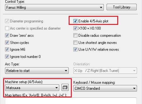

Подскажите как настроить Cimco Edit на четвертую ось. А то вместо объемной детали он вот что показывает:

Если не ошибаюсь, то нельзя. Только 3 оси

Сообщения: 6611
Re: Cimco Edit
можно, но почему то нормально отображает даже со снятой галкой

Сообщения: 6611
Re: Cimco Edit
в закладке Backplot, потом выбираешь тип станка, потом жмешь там где стрелка

А покажите ваши настройки вот тут:
6.jpg (14276 просмотров) <a class='original' href='./download/file.php?id=55784&mode=view' target=_blank>Загрузить оригинал (243.18 КБ)</a>
Сообщения: 6611
Re: Cimco Edit
45634732.jpg (14278 просмотров) <a class='original' href='./download/file.php?id=55785&mode=view' target=_blank>Загрузить оригинал (67.07 КБ)</a>

Хм... У вас сколько осей? Пять?
Сообщения: 6611
Re: Cimco Edit
4, обычная поворотка

А машину сами добавляли? У меня в списке такой нет.
Сообщения: 6611
Re: Cimco Edit
да, это мой маленький станочек :)

В HSMWorks-е 2012 тот же встроенный Cimco Edit настроен на корректную работу с 4-й осью. Можно утащить конфиги оттуда.
