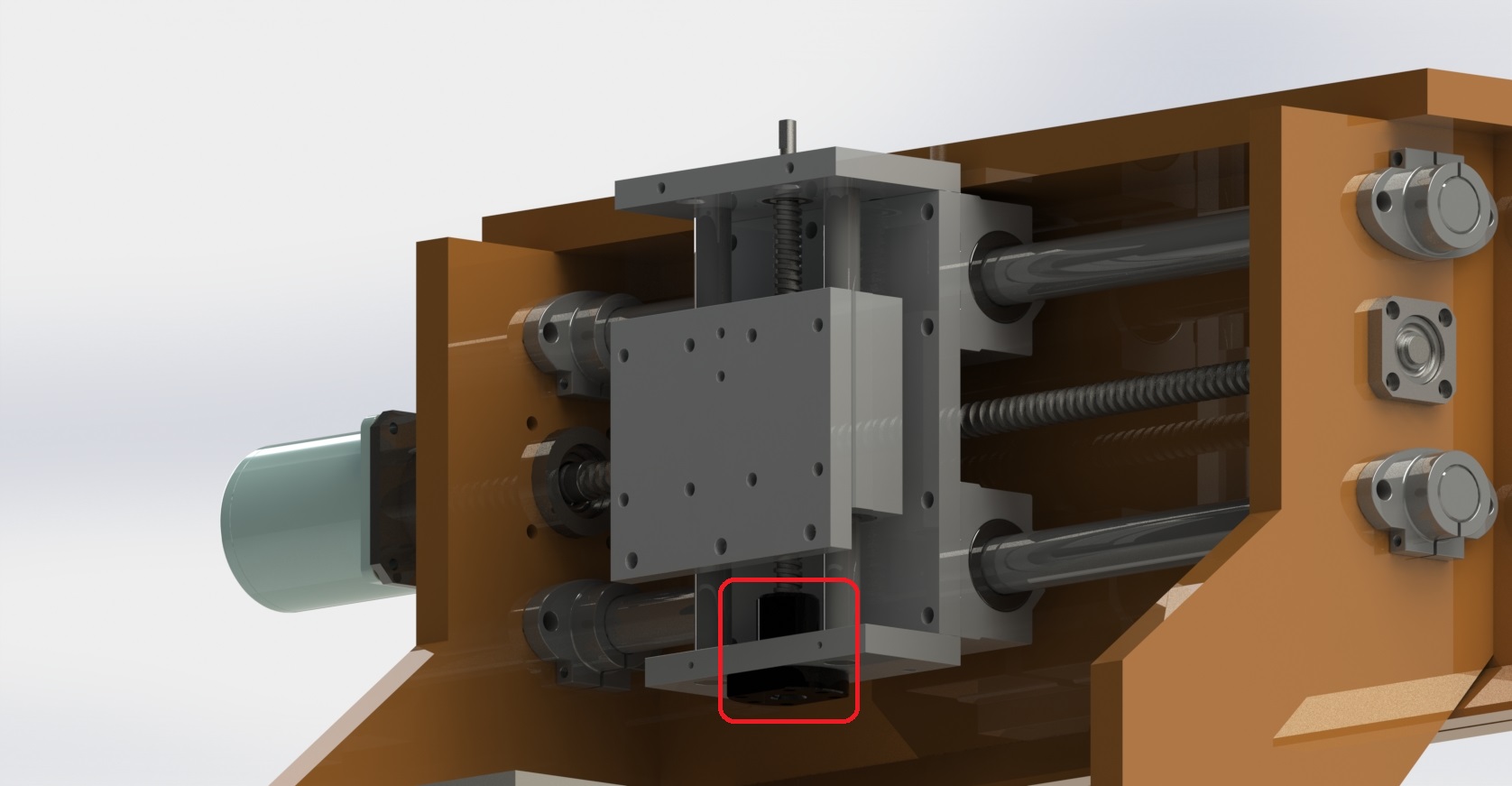

Здравствуйте.
А точнее, можно ли сделать как на изображении?
Там вместо задней опоры гайка ШВП SFU1204.
Ось Z_1.jpg (2368 просмотров) <a class='original' href='./download/file.php?id=55590&mode=view' target=_blank>Загрузить оригинал (151.57 КБ)</a>

Если внизу гайка, то что за пластиной?
Две гайки на одном винте?

Нет, за пластиной только подшипники направляющих. Гайка одна, внизу. вверху два подшипника планирую, упорных.
Re: Можно ли винт установить без задней опоры?
rustr писал(а):Нет, за пластиной только подшипники направляющих. Гайка одна, внизу. вверху два подшипника планирую, упорных.
И как это будет работать?
Пластина будет свободно кататься вверх/вниз,
а мотор с винтом будет стягивать и разгибать П-образную конструкцию каретки?

Какая там еще гайка?? это обычная опора серии F, посмотрите на винт оси Y (справа на картинке) там тоже самое стоит

Блииин. Ну я тупой. Все, спать пошел. Извините все за дурость - что-то не то сморозил.

Но отвечая на вопрос: вполне можно, если винт нормальный и ровный.
У нас на токарно-карусельных даже горизонтальные оси так сделаны (длина небольшая, винт толстый)
А на вертикальном винте небольшой длины точно проблем быть не должно... Ну если серва на 3000 стоит, то может и не стоит, но я думаю это не тот случай )
