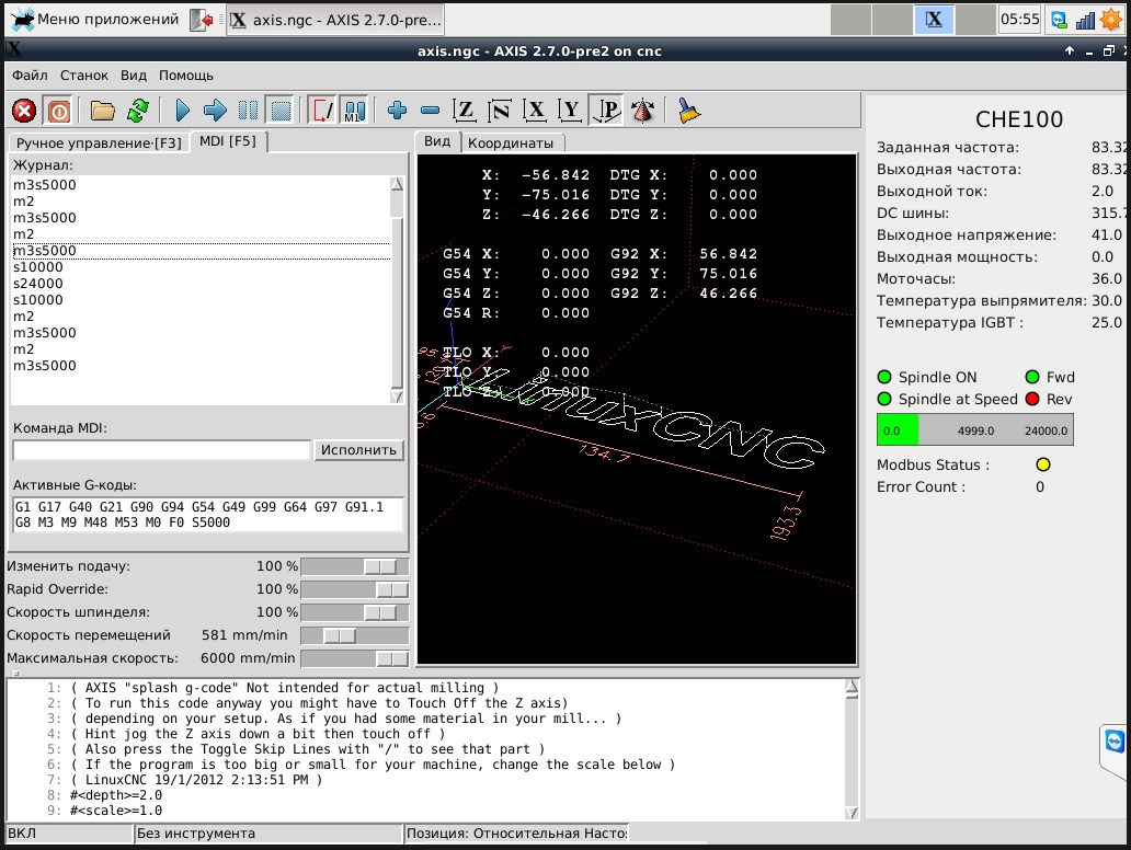

Уже несколько дней голову ломаю, не могу сообразить, что нужно для того, чтобы скорость менялась. Вперед, назад, стоп реагирует, информацию показывает, а вот скорость...
За основу взял пост №258.

Несколько дней - это мало!berkas писал(а):Уже несколько дней голову ломаю
У вас всё в мануле есть (спасибо за pdf в архиве), стр. 98, там всё про управляющие регистры расписано. Частота задаётся как процент от максимально возможной, т.е. для 24000 об/мин в регистр 0x2000 пишется 10000 (100.00%), для 12000 об/мин пишется 5000 и т.д. Конечно, при условии, что максимальная частота в P0.04 соответствует 24000 об/мин. Вот, держие подправленные файлики. Если не заработает - лог linuxcnc в личку пришлите. После sudo make не забудьте про sudo make install.
P.S. У меня из папки с вашим конфигом ничего не компилируется, sudo make ошибку выдаёт, пришлось грохнуть папку .o, после этого пошло.
З.Ы. Кажется мониторинг температуры отсутствует как класс, заменил на чтение параметра 0x3006 - выходная мощность (см. hc1c_vfd.h).

В общем выкладываю, то что получилось
Подходит для частотников INVT CHE100.

Последние несколько недель ваяю вариант исходников, претендующих на универсальность. То есть, согласно замыслу, если частотник поддерживает стандартный режим общения modbus rtu, то достаточно лишь прописать адреса регистров, ввести поправочные коэффициенты для отслеживаемых параметров ПЧ, скомпилитировать и радоваться жизни. За основу взял официальный исходник gs2_vfd.c на базе кошерной libmodbus.c отсюда: https://github.com/araisrobo/linuxcnc/t ... user_comps
В исходники заложил минимальный набор параметров, которые, на мой взгляд, имеет смысл мониторить. Вот панелька под это дело. Есть возможность сбрасывать код неисправности (fault record), также кроме лампочки общего статуса соединения добавлен код последней ошибки связи с расшифровкой кодов (во всплывающей подсказке). Возможно имеет смысл добавить что-то ещё? Больше параметров? Хотя, кажется, куда уж больше.
Сейчас навожу в коде красоту и усиленно фарширую комментами, по готовности выложу.

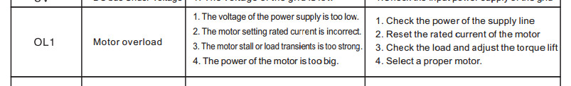

опять проблема: шпиндель остановился во время выполнения программы. на частотнике ошибка OL-1, но программа продолжала выполняться. поломана фреза и испорчена заготовка.
Уже задавал вопрос почему не сработала остановка, но такие ответы ничего не помогли:
Nick писал(а):Обратная связь по скорости шпинделя есть?
Полностью пересмотрел инструкцию к частотнику Huanyang Inverter HY02D223B. Но ничего не нашел. стремно опять запускать, заготовка чужая литая. Помогите разобраться. И еще как лечить ошибку OL-1UAVpilot писал(а):Изучить описание частотника.adif писал(а):А как узнать есть ли обратная связь?

OL - сокращение от Over Loaded (Перегружен). Вот вам скрин с описанием ошибки из инструкции, надеюсь английский не проблемаadif писал(а):Полностью пересмотрел инструкцию к частотнику Huanyang Inverter HY02D223B. Но ничего не нашел. стремно опять запускать, заготовка чужая литая. Помогите разобраться. И еще как лечить ошибку OL-1

Прочитав данное понимаю что в тех файлах что выложены в начале темы это не реализовано. Т.е. если у меня шпиндель остановился по ошибке частотника то linuxcnc просто этого не знает и программа продолжает выполняться. И дело не в обратной связи частотника, ведь обратная связь должна быть постоянно, иначе обороты отображаемые на экране не имеют ничего общего с оборотами шпинделя. У меня как раз это и произошло: на экране отображается что шпиндель включен а в реальности он стоит и фреза ползет по детали.BentScrew писал(а):Для spindle-at-speed требуется прочитать текущие обороты и сравнить с заданными, причём это происходит непрерывно. Если текущие обороты не отдаются, то и spindle-at-speed всегда будет 0... В качестве временной меры можно в custom.hal закомментировать последнюю строку:Для linuxcnc шпиндель будет всегда на заданной скорости.Код: Выделить всё
# net spindle-at-speed <= spindle-vfd.spindle-at-speed
Есть ли у кого доработанные и откомпиленные файлы с уже реальной связью linuxcnc и частотником?
