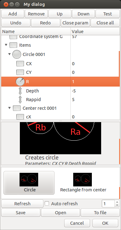

Как некоторые уже заметили я пропал на недельку. И пропадал я не зря. Наконец-то решил сделать достойную замену ngcgui.
LinuxCNC Features это тулкит для создания "мастеров". Точнее это тулкит самих "мастеров". В общем и целом LinuxCNC Features работает схоже с ngcgui, но с некоторыми отличиями. Честно говоря, с ngcgui я до конца так и не разобрался, поэтому это я считаю, что он работает схоже :freak:. (Название Features взято от кнопки в ngcgui - add feature.)
В wiki cnc-club добавлена страница о LinuxCNC Features, давайте вместе ее наполнять документацией, видео и прочими полезными материалами.
http://cnc-club.ru/wiki/index.php/LinuxCNC_Features
Текущий статус разработки
  • Дописать обработки.
  • Отловить баги :freak: .
Возможности (для просмотра содержимого нажмите на ссылку)
Что может LinuxCNC Features:
  1. Добавлять features - простые обработки
  2. Менять их порядок
  3. Группировать обработки
  4. Делать линейные и круговые массивы
  5. Встраиваться в axis LinuxCNC или работать как отдельной приложение
  6. Просматривать резултьтат в axis в редиме реального времени
  7. Сохранять шаблоны обработок
Это только пока :).
Скриншоты (для просмотра содержимого нажмите на ссылку)
Пара примеров обработки, созданной за 20 сек:

sancta
Сообщения: 53
Зарегистрирован: 31 окт 2013, 11:20
Репутация: 8
Re: LinuxCNC Features - набор мастеров для LinuxCNC
Сообщение sancta »
Доброе всем!
Пытаюсь в axis поставить- не запускается.
Делал всё строго по инструкции. Правда python 2.6 стоит
sancta@sancta-desktop:~$ linuxcnc /home/sancta/мой-станок/мой-станок.ini
LINUXCNC - 2.5.0
Machine configuration directory is '/home/sancta/мой-станок'
Machine configuration file is 'мой-станок.ini'
Starting LinuxCNC...
(gladevcp:6659): libglade-WARNING **: could not find glade file 'features.ui'
**** GLADE VCP INFO:    Not a libglade project, trying to load as a GTK builder project
**** GLADE VCP ERROR:    With xml file: features.ui
<commandline>:0: gladevcp exited without becoming ready
Embeded tab command "halcmd loadusr -Wn gladevcp gladevcp -c gladevcp -x 71303331 -U --catalog=mill-mm features.ui" exited with error: 1
Shutting down and cleaning up LinuxCNC...
Cleanup done
LinuxCNC terminated with an error.  You can find more information in the log:
    /home/sancta/linuxcnc_debug.txt
and
    /home/sancta/linuxcnc_print.txt
as well as in the output of the shell command 'dmesg' and in the terminal
явно где то путь неправильно прописался - как проверить?
Update
уже с нуля и убунту и дебиан ставлю -все равно такая же ошибка. Тут может как и в теме по gmoccapy нужно линукс из исходников ставить - чтобы linux-dev появился?
sancta писал(а):Embeded tab command "halcmd loadusr -Wn gladevcp gladevcp -c gladevcp -x 71303331 -U --catalog=mill-mm features.ui" exited with error: 1
Не запускается gladevcp - где-то в панельке ошибка.
Какую версию ставишь?
python 2.6 - проблема, у меня с ним тоже не все запускалось... хотя, вроде в последней версии, что-то по этому поводу правил.
Лучше всего поставь образ на debian - там будет питон нормальный.
ЗЫ для работы features нужен linuxcnc не меньше 2,6...
