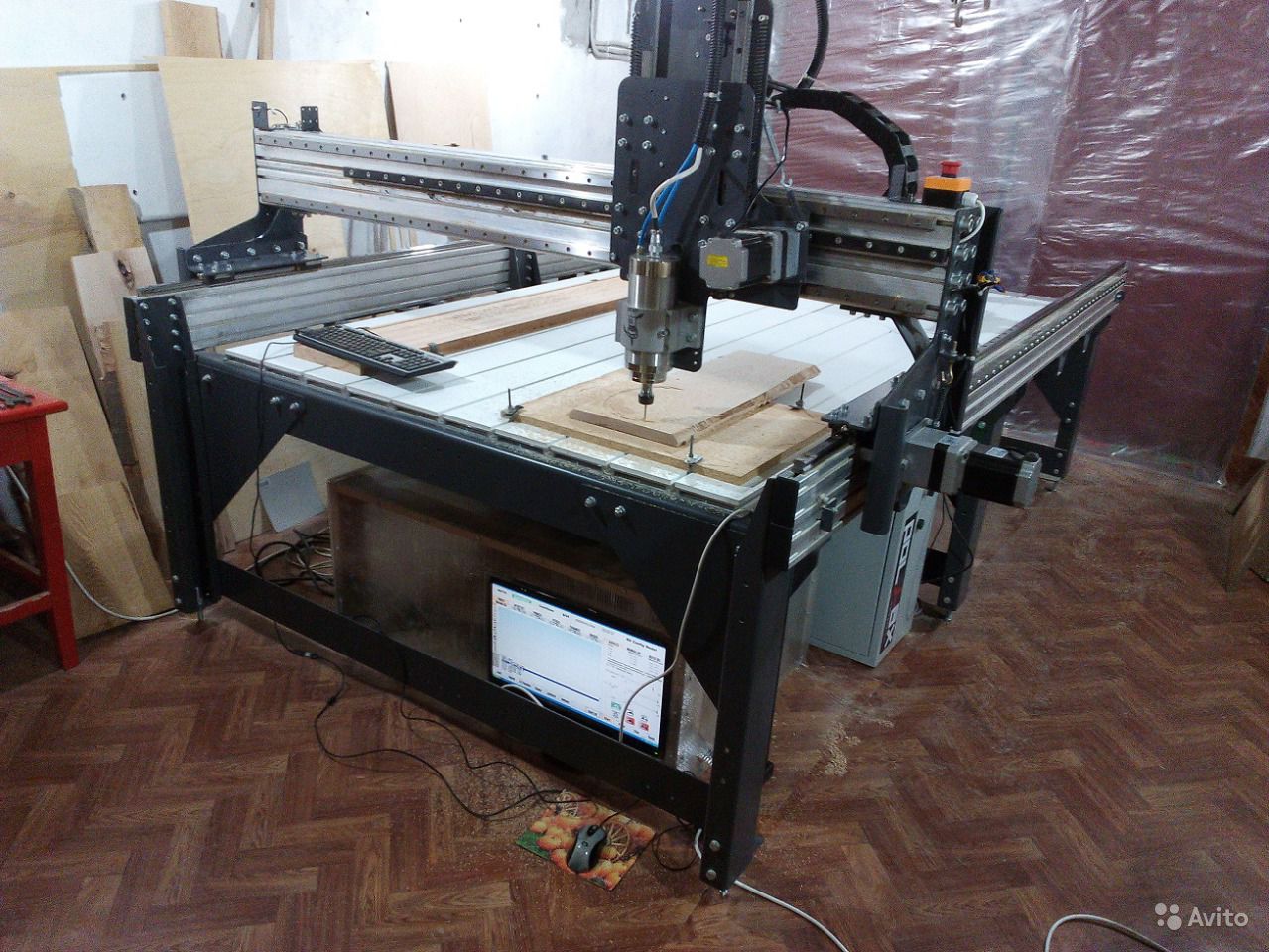

Добрый день! Нашел в инете станок, который сделан как из алюминиевого профиля, чтоб направляющие были ровно выставлены, так и из металлического профиля. Все соединяется болтами/гайками. Интересует мнение гуру cnc в плане жесткости данного станка, ибо конструкция может быть собрана довольно таки ровная в домашних условиях и без шлифования станины. Обрабатывать необходимо дерево (сосна, береза, ель), в том числе прорезная резьба (до 5 см), размер рабочего поля планирую 1 м. х 2 м. плюс 4 ось планирую...
И профиль алюминиевый где лучше брать, чтобы ровный был (как в европе) да подешевле?

artkozo писал(а):ибо конструкция может быть собрана довольно таки ровная в домашних условиях и без шлифования станины.
Угу - допуск "ровности" для профиля в среднем 1-2мм на метр длины ;) У конструкционного(по заверениям производителей) - до 0.5мм на метр длины. Что в Европе, что у нас :(
Сюда-же добавим "винт" хлыста(до 10° на хлыст 6-метровой длин) и неоднородность толщины стенок(до 0.3мм).
Но для дерева с головой хватит такой "ровности" ;)
Для порталов станка в китае выпускают спец-профиля - сразу с полками под рельсы/рейки.
