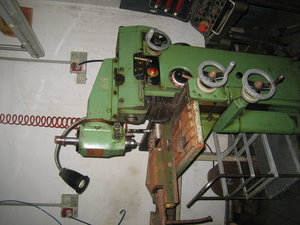

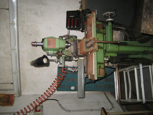

Сегодня предложили приобрести вот это чудо:
Фрезер 1.JPG (4852 просмотра) <a class='original' href='./download/file.php?id=54764&mode=view' target=_blank>Загрузить оригинал (1.45 МБ)</a>
Фрезер 2.JPG (4852 просмотра) <a class='original' href='./download/file.php?id=54765&mode=view' target=_blank>Загрузить оригинал (1.54 МБ)</a>
Давно хочется заиметь небольшой ЧПУ фрезер по стали. По этому и заинтересовался.
Может, кто знаком с этим агрегатом? Это ЧПУ или нет? Что за консоль рядом со станком?
Какой реальный ценник?
По фото, состояние, вроде бы ничего...

ultrus писал(а):Это ЧПУ или нет?
ЧПУ. В моск загружается и программа, потом человек вместо ЧПУ крутит ручки поглядывая на DRO(линейки) :)
ultrus писал(а):Может, кто знаком с этим агрегатом?
https://yandex.kz/images/search?text=FP ... 37850898.1
ultrus писал(а):Какой реальный ценник?
http://www.ebay.com/itm/Deckel-FP1-mill ... 7675.l2557 :)
http://www.ebay.com/sch/i.html?_from=R4 ... 1&_sacat=0
Re: Неопознанный фрезер
ultrus писал(а):Это ЧПУ или нет? Что за консоль рядом со станком?
Нет не ЧПУ, а DRO.

ultrus, думаю что надо смотреть и брать. в полноценное чпу там еще придется повозиться с перевоплощением, но и в ручном режиме (тем более с линейками) можно много чего наделать

Дак, ни хрена се... Это почти легенда, если пластиковые модели народ продаёт по 50 баксов? :wik:
Афтаев спасибо за ликбез!

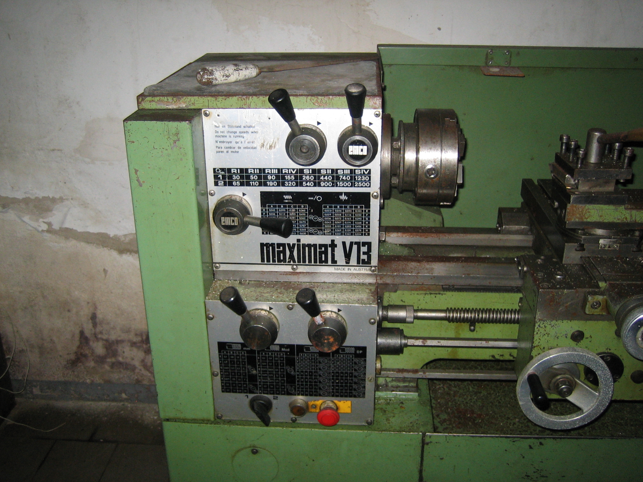

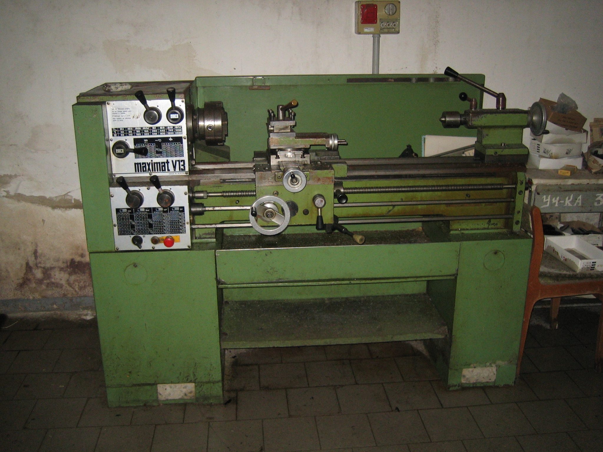

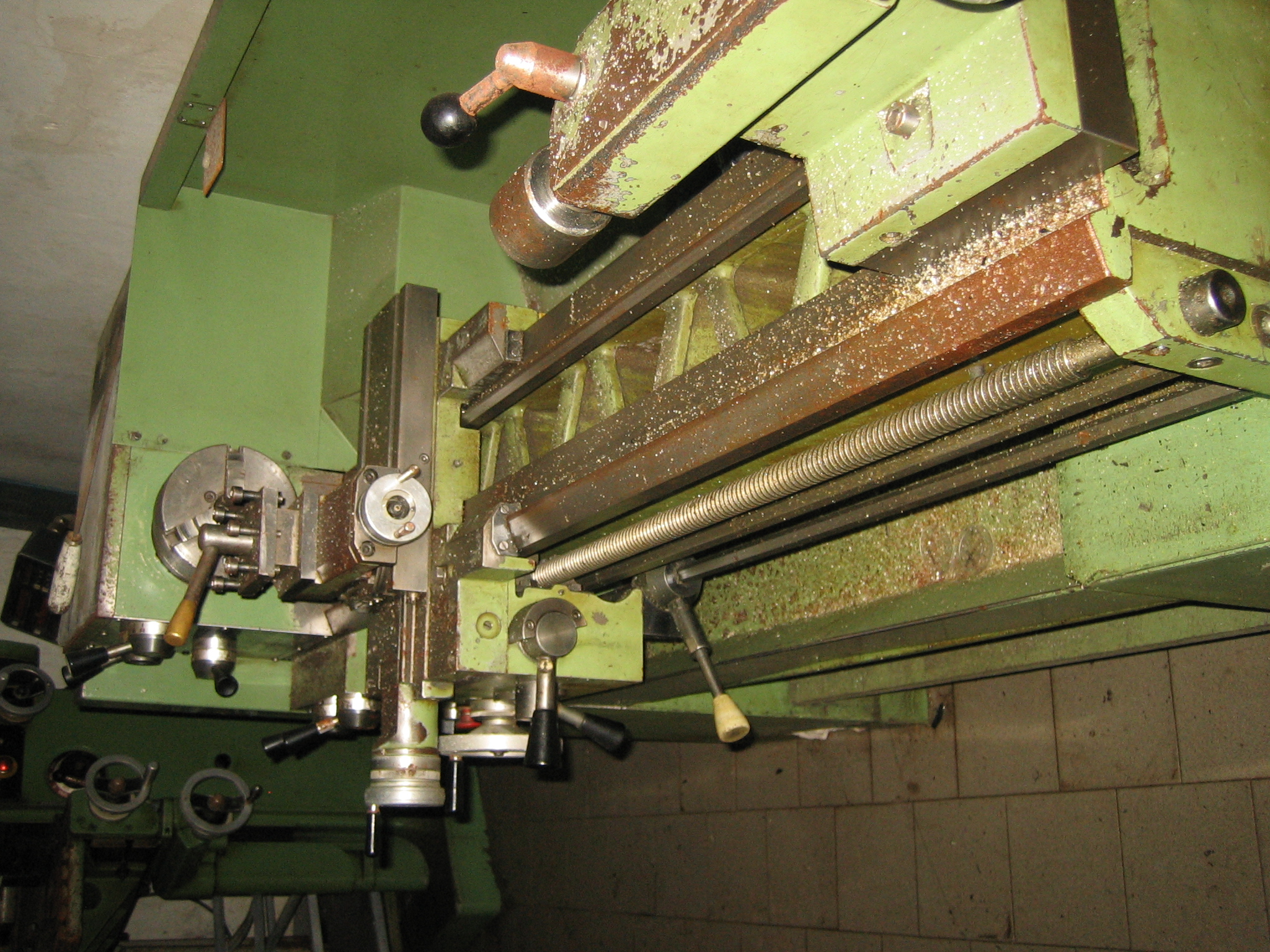

Нужно брать! Я, думаю, в родном городе 180 тыс., это хорошая цена. Линейки, получается, бонусом?
Ещё есть токарный, это не для ЧПУ, просто в цех поставить, мелочевку точить. Что скажете?
Токарный 1.JPG (4808 просмотров) <a class='original' href='./download/file.php?id=54770&mode=view' target=_blank>Загрузить оригинал (1.66 МБ)</a>
Токарный 2.JPG (4808 просмотров) <a class='original' href='./download/file.php?id=54771&mode=view' target=_blank>Загрузить оригинал (1.47 МБ)</a>
Токарный 3.JPG (4808 просмотров) <a class='original' href='./download/file.php?id=54772&mode=view' target=_blank>Загрузить оригинал (1.48 МБ)</a>
Ценник тоже около около 180 тыр.

ultrus писал(а):Линейки, получается, бонусом?
Смотря какие линейки, бонус может превратиться в хлам - потом еще на мусторку тащить :)
ultrus писал(а):Нужно брать! Я, думаю, в родном городе 180 тыс., это хорошая цена.
Это 3000 баксов примерно :crazy:
Как пример :
https://www.avito.ru/omsk/oborudovanie_ ... _281830398
https://www.avito.ru/novosibirsk/oborud ... _591800842
https://www.avito.ru/moskva/oborudovani ... _610309773
ultrus писал(а):Ещё есть токарный, это не для ЧПУ, просто в цех поставить, мелочевку точить. Что скажете?
Сколько просят? Если цена адекватная - надо брать.

Predator писал(а):Сколько просят? Если цена адекватная - надо брать.
Я ж писал: Ценник тоже около около 180 тыр. Реально?

За рабочий комплектный станок цена 180 тыр реальная? Или торговаться?

Более чем реальная. Если токарный и фрезер в рабочем состоянии, или не в рабочем, но с целой механикой, то для ЭТИХ станков цена смешная.
Нужно немедленно выезжать за ними! :-)
ultrus писал(а):Ценник тоже около около 180 тыр. Реально?
Кстати, каких они годов выпуска?
ultrus писал(а):Или торговаться?
Я бы поторговался ;)

ultrus писал(а):За рабочий комплектный станок цена 180 тыр реальная? Или торговаться?
Deckel-FP1 это почти 676 станок http://www.chipmaker.ru/index.php?app=a ... lot=638346
Цена не реальная. За 3 килобакса я бы не брал.
ukr-sasha писал(а):Более чем реальная. Если токарный и фрезер в рабочем состоянии, или не в рабочем, но с целой механикой, то для ЭТИХ станков цена смешная.
Если 3000баксов стоит фрезерный, 3000 баксов стоит токарный - то для таких это дорого. Если за 3000$ за все - можно подумать еще ;)
